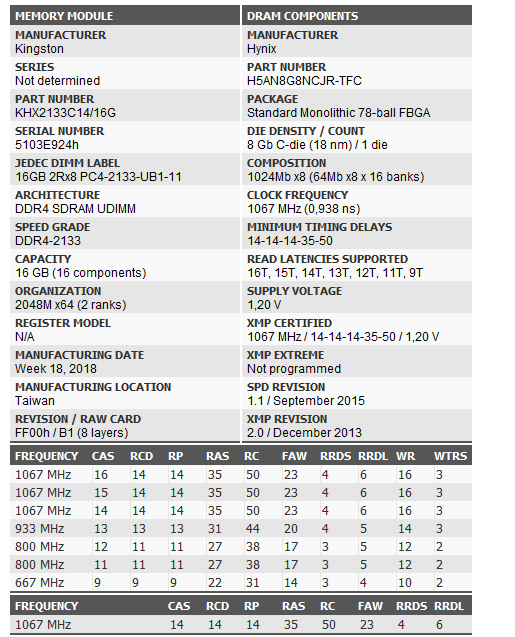

DragerER0 значит остается смириться. Кстати, в HyperX на CJR разве есть двуранги, тем более на 2133?

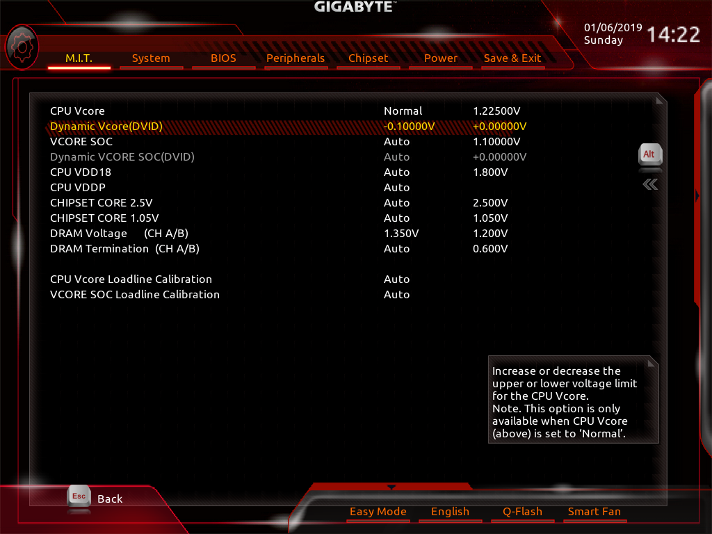

максимальный минусовой офсет что я могу поставить 0,037 и при нем я видел до 1,488 на ядре. По настройкам PBO ничего не понятно
это очень странно - 0,1 любой проц должен держать, я бы на вашем месте смотрел в сторону разгона оперативки и вольтажа сок, у меня с ними были серьезные траблы до обновлений на последнюю агесу, очень долго подбирал тайминги и вольтаж...
Если ставлю минус 0,043 то при текущем разгоне в тм5 ошибки появляются, если еще меньше могут быть рандомные зависания компа сидя в браузере. На оперативу сейчас 1,42 и SOC 1.025
Сбросил все в сток, поставил офсет минус 0,1. Система не стартует вообще.

Регистрация: 28.10.2018
Да как ни странно. Вот с тайпона скрин. Может я что то не так понимаю.

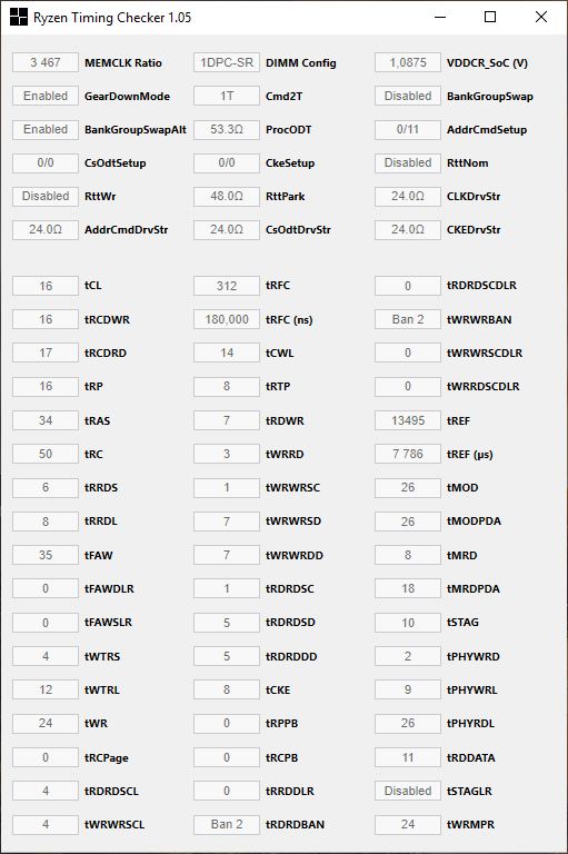

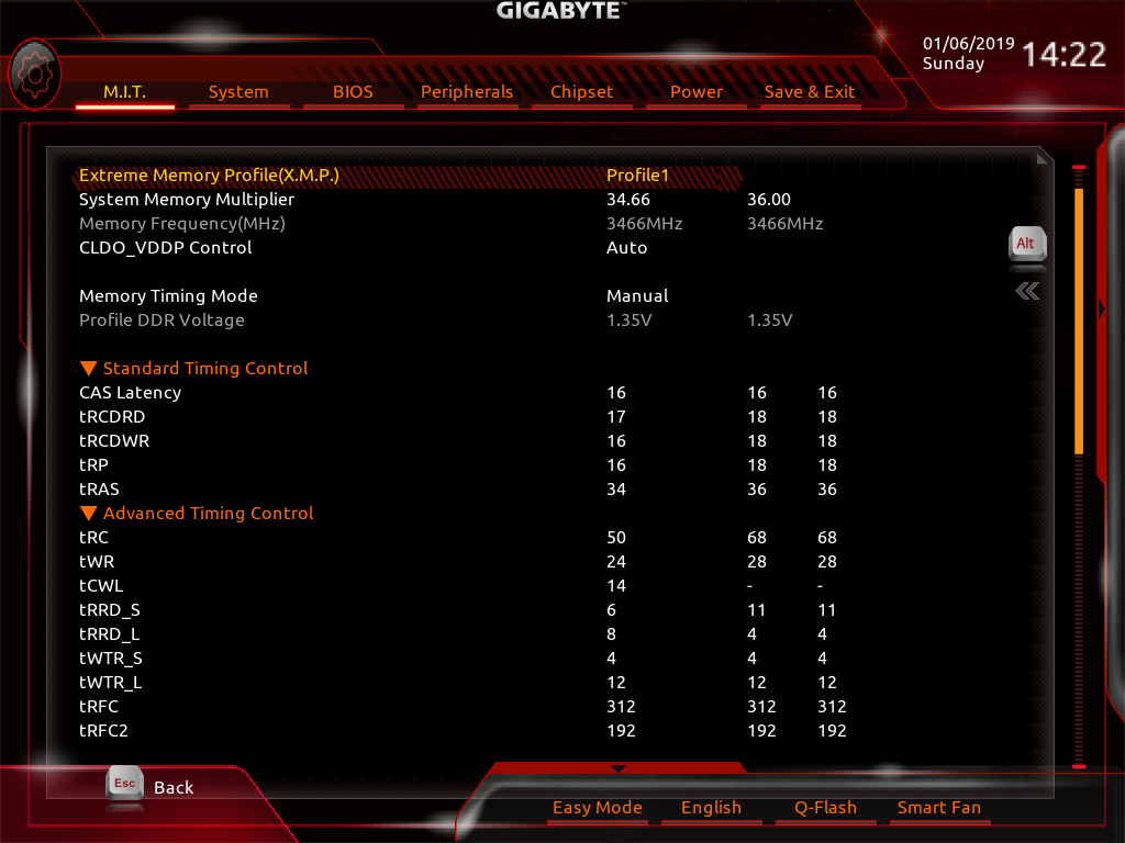

Shad2
я не поленился и сделал для вас пару скриншотов как работает моя система 24/7, возможно это поможет, я не делал скриншоты с активацией PBO, там и так все понятно.
1.png [ 334.22 КБ | Просмотров: 665 ]
2.png [ 322.97 КБ | Просмотров: 665 ]
опять же повторюсь это очень странно что ваш процессор даже не стартует при таком оффсете, я думаю проблема все же в оперативке.
тайминги оперативки:
3.PNG [ 41.6 КБ | Просмотров: 660 ]
То есть даже в стоковом состоянии озу 2133, проц не стартует из-за оперативки при офсете минус 0,1?
Все верно. Если еще в шапке темы по памяти не видели, гляньте https://www.hardwareluxx.de/community/f ... 06340.html Там есть примеры двуранга CJR на AM4.
В идеале попробовать на другой доске тк ваша гига может здесь оказаться слабым звеном.
оффсет на вольтаж работает только когда частота процессора стоит в авто, я надеюсь у вас так?
Именно, я же написал что все сбросил в сток в биосе.
