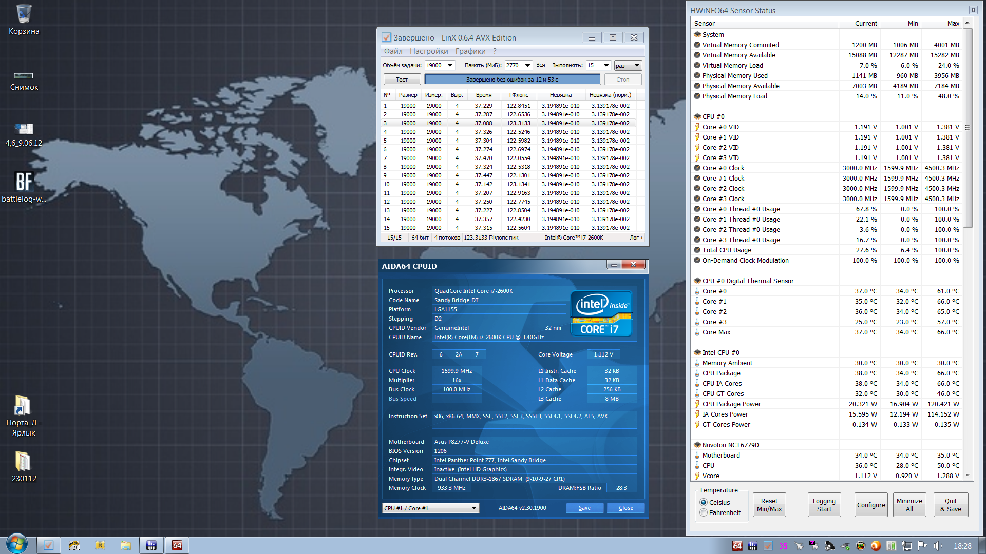

народ, флопс_ов норм :?: при 4,5 ..мож путаю, но на п67ом вроде 127.. было , уже чайник вскипел с новыми биос_ами, настройками
просадка 1.264в
Все классно... :D

Регистрация: 01.04.2012
Откуда: Пенза
Vlad_L
сенькс,нужно было мнение(советы/критика)..со стороны(бывает закружишся..ппц)
