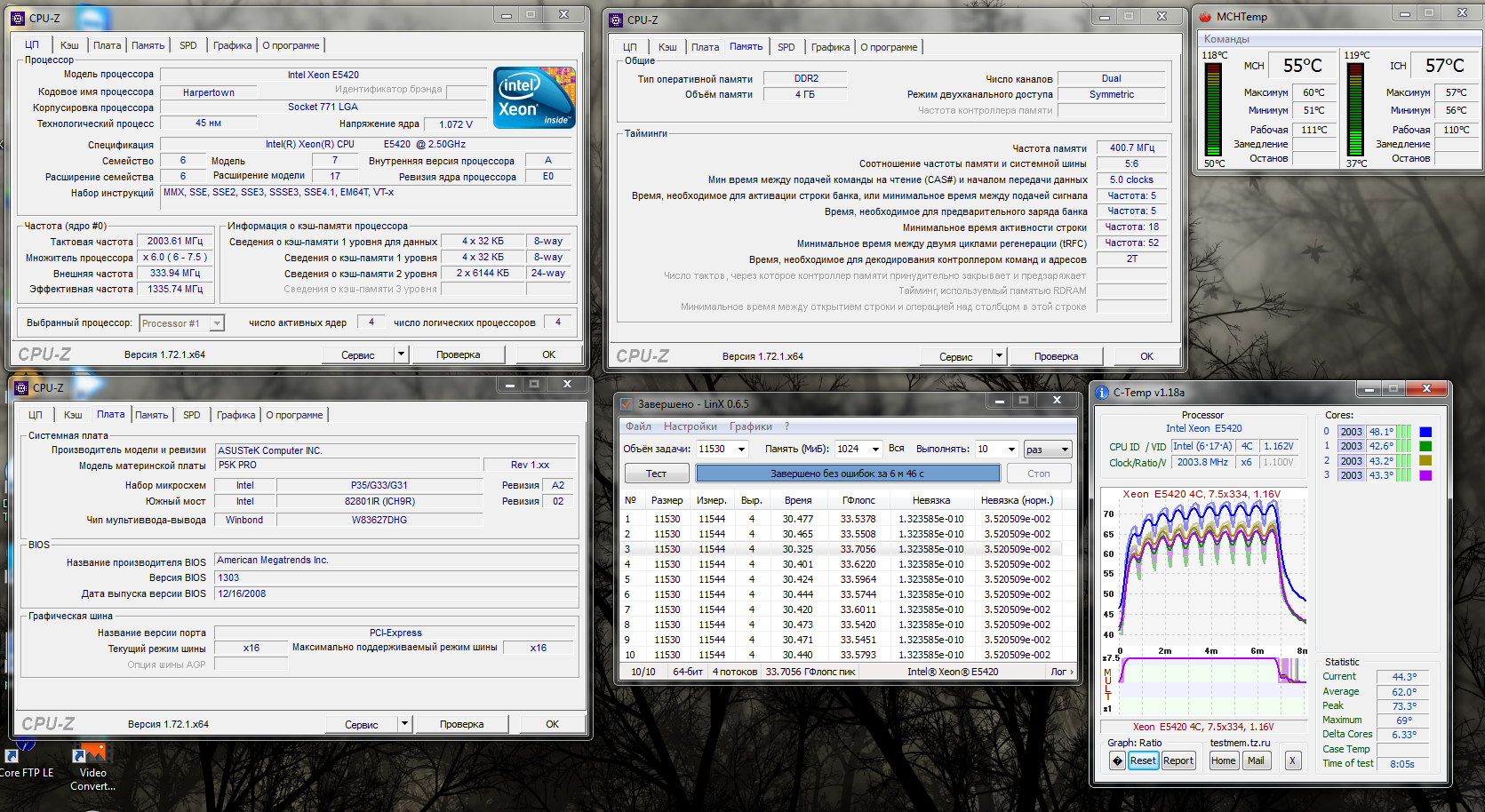

кто может объяснить почему 0 ядро греется сильней чем остальные
подозреваю что и за этого не могу нормально камень разогнать
Безымянный.png [ 865.75 КБ | Просмотров: 2309 ]

saimonyz У меня вообще до 7-8 градусов между всеми ядрами разнобой идёт... А зачем вы его гоните?
у меня на ксеоне разница по ядрам достигает 10 градусов , я думаю на интеле это в порядке вещей

Регистрация: 26.02.2010
widowmaker да хотел поставит 400x7.5 чтоб получить 3.00 GHz только что не делал повышал в биосе всё что можно не хочет на 400 FSB нормально работать крашится firefox ну и другие проги ну при этом тест в linx проходит бдос не ловлю.. макс стабильно получилось на 380 FSB

saimonyz возможно 400 и не возьмет. попробуй 399 ..... :?:
Все ядра греются одинаково, это тупо погрешность датчиков.
И на твоём скрине не видно что за память, может она не тянет 400FSB.
