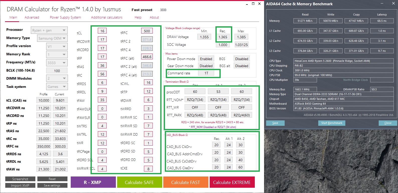

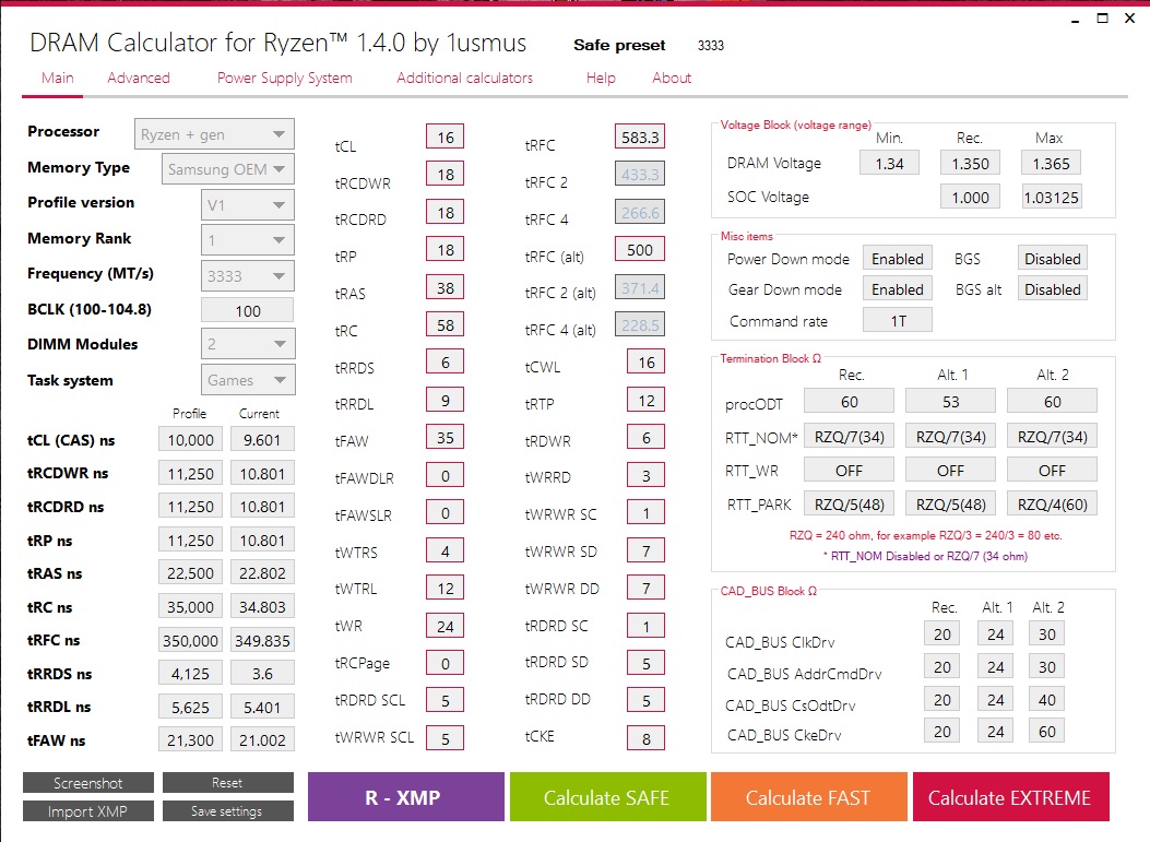

На данный момент имею плашки самсунг M378A1K43BB2-CRC с таким разгоном из калькулятора:
драм вольтаж 1.36, soc вольтаж 1.025, остальное как на скрине, только параметры BGS у себя не нашёл :
TekNastr.jpg [ 239.04 КБ | Просмотров: 1051 ]
Вроде всё нормально, мемтест с конфигом куратора без ошибок (так же после холодной перезагрузки). Есть смысл вторичные тайминги ковырять, допустим с пресетом fast?

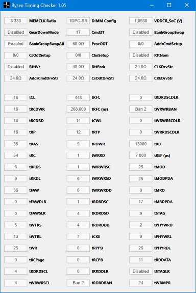

viziter писал(а):
А с чего лучше начать? Что поубавить?
Советы для владельцев OEM Samsung M378A1K43BB2 - CRC, имеющих рабочий профиль памяти и желающих ужать тайминги.
tRRDS, tRRDL, tFAW не трогаете, первичные тайминги можно на 2 единицы опустить, как у меня, остальное ужимаете на единичку группами по 2 тайминга, смотрите стабильность, ужимаете другую группу. Там где стоит 1 или 0 не трогаете (я в Авто оставлял). Еще у меня не работали тайминги из калькулятора. Брал все, кроме tRFC, из работающего профиля для памяти 3200 Мгц в биосе материнки. Также чувствительным таймингом стал tRDWR. Снижение его на единицу сразу приводило к зависанию системы. Если с таймингами все получилось, то можно еще tRFC ужать. Я брал tRFC из калькулятора для Fast preset 3200 Мгц и подставил их значения на 3333 Мгц, все работает.
P.S. GearDown off, PowerDown off, вольтаж на память и VDDRC SoC подбирается индивидуально.
Спасибо Victor91rus за помощь в поисках производительности!
Память 3333 CPU 4200.jpg [ 89.28 КБ | Просмотров: 1006 ]
Настройки памяти.jpg [ 73.12 КБ | Просмотров: 1006 ]

vorvort Вобщем выставил тайминги полностью из калькулятора, пресет фаст. Всё что обвёл - у меня так же. Soc вольтаж 1.025, dram 1.365. Пункты BGS у себя в биосе не вижу. Power down у меня выключен, Gear down включен. Мемтест с настройками куратора прошёл, буду смотреть как в играх. Так же потом попробую после холодной перезагрузки потестить. Приемлемые результаты?
3333 fast.jpg [ 422.07 КБ | Просмотров: 981 ]

viziter писал(а):
Gear down включен.
GearDown увеличивает латентность, лучше его отключить. Результаты отличные для OEM памяти. У меня из калькулятора никак не шли тайминги, неделю искал "виновника", да и вольтаж значительно выше твоего.
