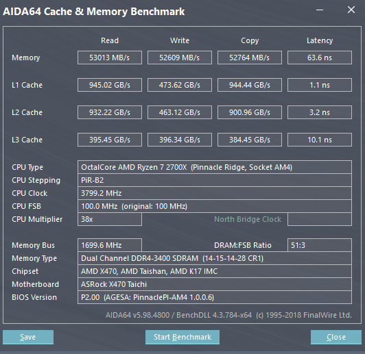

Регистрация: 11.02.2018
mouz, Такие вот:
3400
3400 get.png [ 393.75 КБ | Просмотров: 805 ]
5800X3D, ASRock X470 Taichi, Sapphire 7900XTX Nitro+, G.Skill FlareX 4x8 3733CL16 (B-die),Samsung 970PRO 1TB+SM961 256GB+2х Crusial MX500 500GB+1x 2TB
Регистрация: 21.01.2015
Откуда: ---
El1x3r7714 писал(а):
mouz, Такие вот:
3400
А все как у меня практически. А проблем не было с разгоном? Я вот думаю 2 пару докупить летом. Ты кстати по чем их брал?
Я геймер на 60 Гц.)))
Причём я в киберспорт, в Думе играю на сложности, где 1 раз помер и заного. (с) Руфусс
mouz, 198 евро (14500) за кит, кажется. Брал 2 кита, сначала один, потом второй. Лень на немецкий сайт лезть, где-то в этих пределах. С разгоном - беда (касаемо 4 плашек). Материнка в авто режиме вообще никак плашки не заводила, еле-еле бутался в винду и тестил конфиг, предложенный калькулятором. Горя хлебнул очень сильно с ними ,но результат того стоил. Это было давно, биос был ещё 1.0.0.2с, кажется, но не думаю, что сейчас ситуация будет сколько-нибудь лучше. К слову, на Asus x370 Pro (или как-то там) у друга память моя не стартанула в конфиге 8х4 вообще.
аида
3400 скорость.png [ 111.8 КБ | Просмотров: 798 ]
