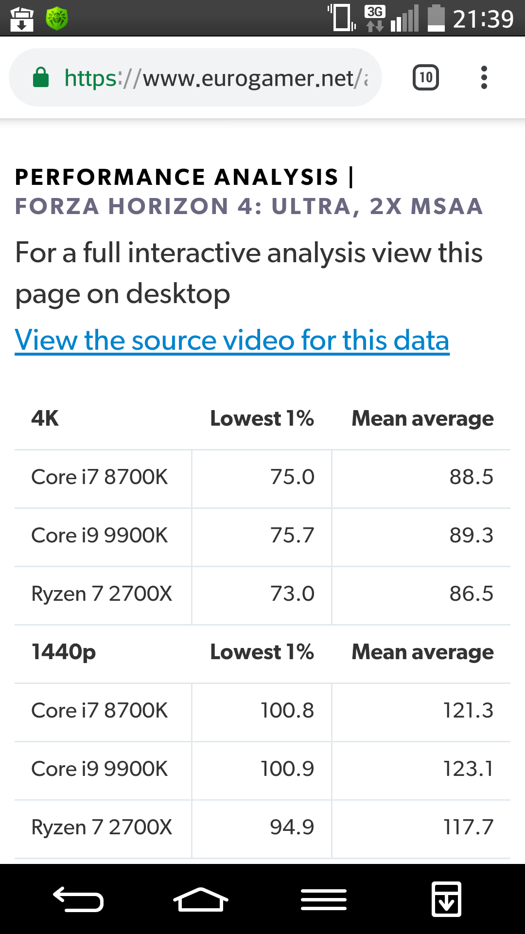

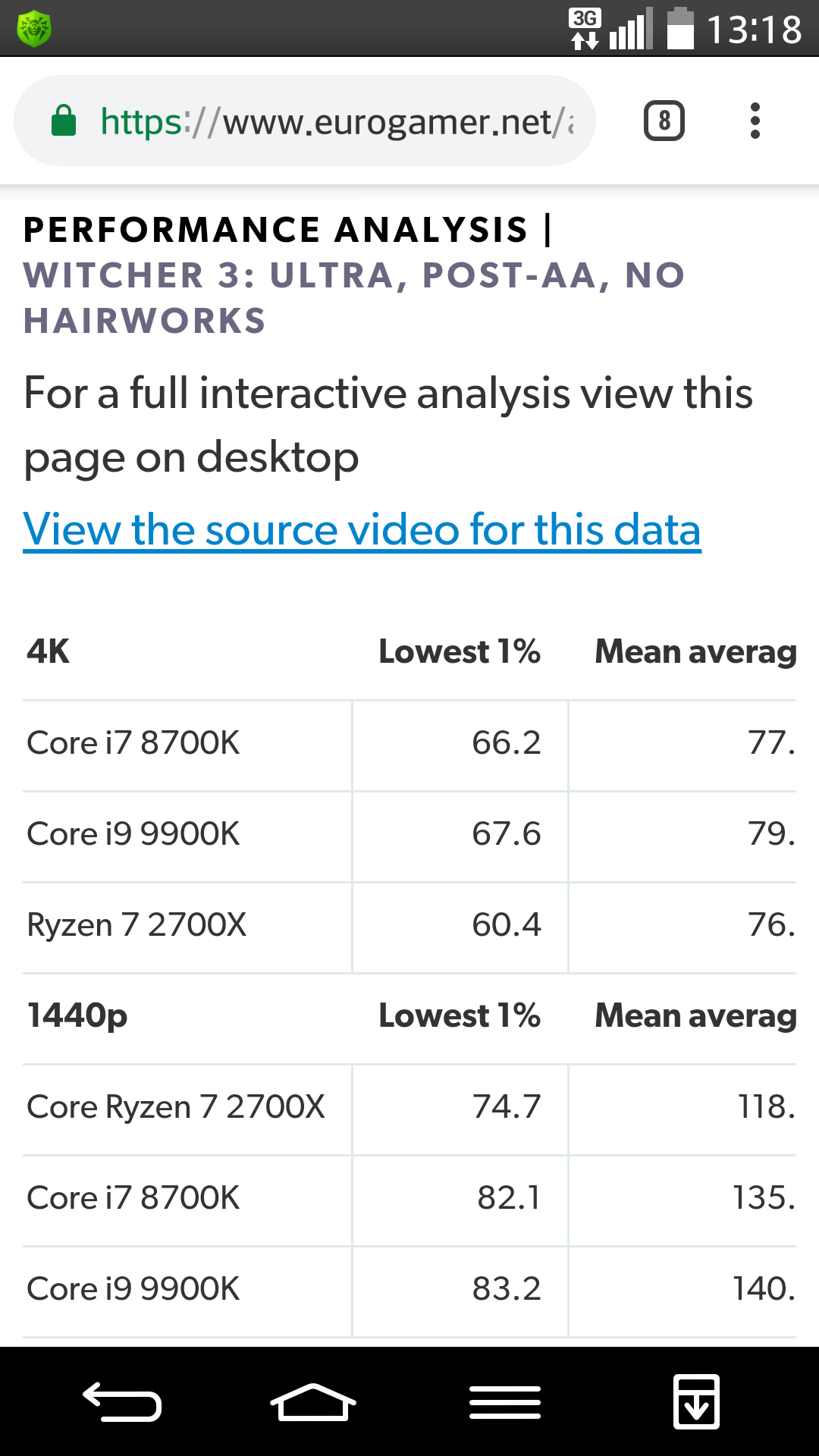

vorvort орнул с:
-Core i7...
-Core i9...
-Core Ryzen 2700x
Последний раз редактировалось 1usmus 07.01.2019 19:27, всего редактировалось 1 раз.

Victor91rus писал(а):
vorvort орнул с:
-Core i7...
-Core i9...
-Core Ryzen 2700x
Я орнул с результатов. Покупка 8700К и 2700Х наиболее оправдана была, сейчас 8700К сошел с дистанции из-за резкого роста цены... :-)
Ты расскажи на какой частоте используешь 9700К, какое охлаждение, температуры. В общем сравни с 2700Х, многим будет интересно.

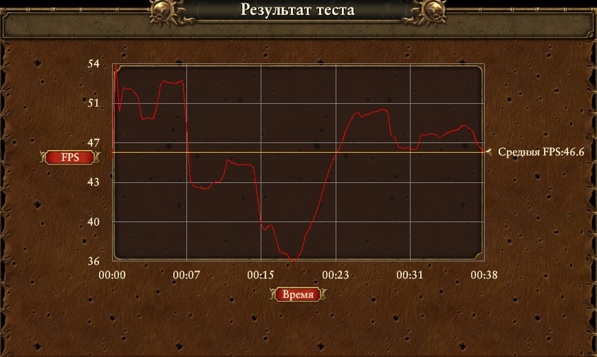

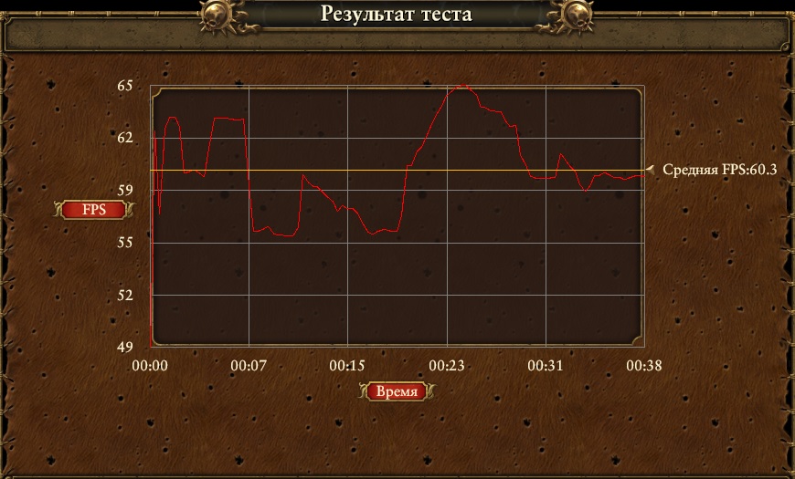

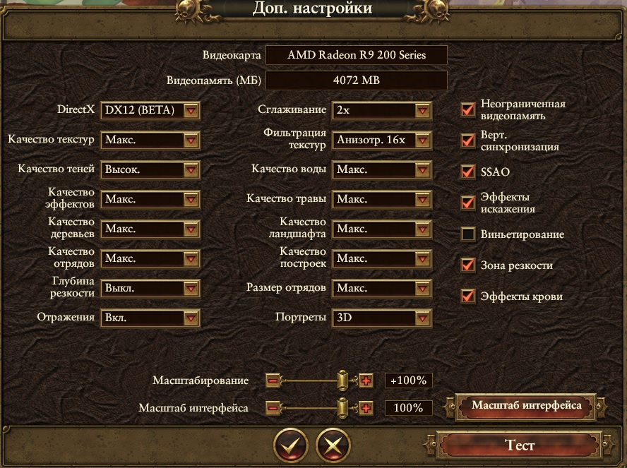

Total War Warhammer настройки.jpg [ 266.66 КБ | Просмотров: 1010 ]
Total War Warhammer DX11.jpg [ 135.23 КБ | Просмотров: 1010 ]
Total War Warhammer DX12.jpg [ 139.75 КБ | Просмотров: 1010 ]
Prof писал(а):
подними напряжение Soc на шаг и мониторь заново если не поможет то напряжение на ядра подними на шаг
это особенность райзена вместе с биос ,вывод в сравнении 1600 и 2600х
Я уже пробовал. Поднятие вольтажа только быстрее приводит к вылету в Titanfall 2. Максимум что можно поставить на SoC VDDRC - 1.025 В, система завышает до 1.03 с копейками. На CPU ставил 1.37 В (Ведьмак 3 спокойно работает на 1.35),толку нет. Какой то температурный порог срабатывает на 4200 Мгц, 70с, не понимаю. Завтра буду еще экспериментировать! :-)
Заметил колоссальный прирост в Вахе первой при вкл. DX12. Минимальный fps подрос с 36 в DX11 до 56 в DX12.

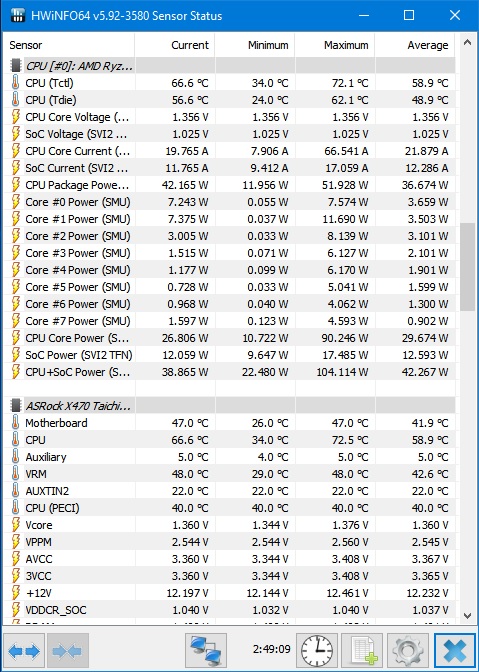

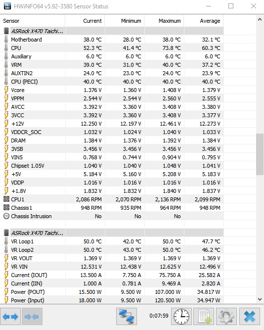

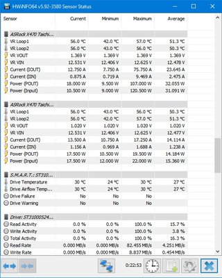

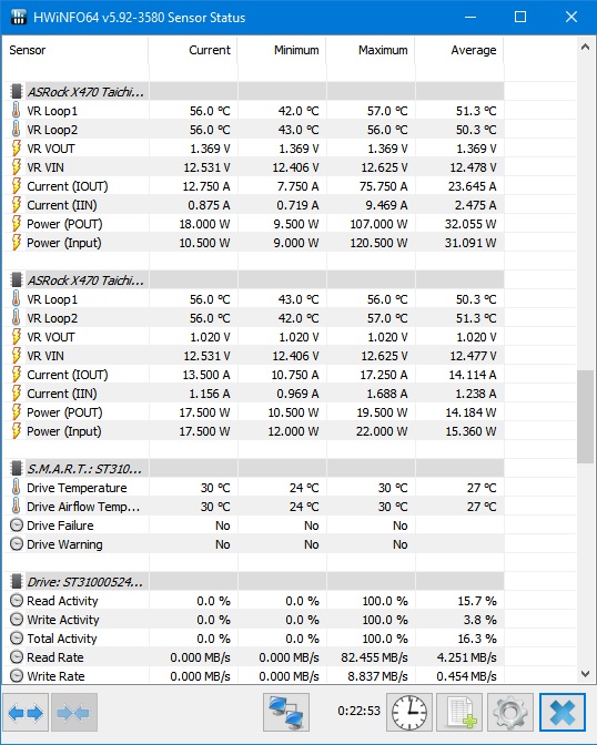

1usmus, накинул вольтаж на упомянутый тобой VDDP (с Авто до 1.00 В), вылет через 31 минуту. Правда в этот раз до 74с спокойно система работала. Процессор 4200 Мгц, 1.37 В, память 1.36 В, VDDRC SoC 1.018 В, VDDP 1.00 В. Вольтаж указан, который выставил вручную, система его завышает. Вот мониторинг
Мониторинг 2 Titanfall 2.jpg [ 149.05 КБ | Просмотров: 971 ]
Мониторинг Titanfall 2.jpg [ 147.67 КБ | Просмотров: 971 ]

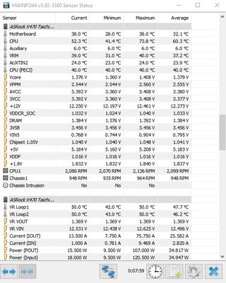

1usmus, намек дашь, куда копать с вылетами на 4200 Мгц? Или еще какая информация нужна? :?:
Вот мониторинг Ведьмака 3, почти 3 часа играл, никаких вылетов. VDDP в режиме Авто было. В Titanfall 2 добавлял вольтаж на процессор и VDDP, не помогает, мониторинг на предыдущей странице. Поставил настройки процессора в сток, никаких вылетов в игре, tCTL доходит до 77.5с, tDie 67.5c. Что за магия? :-)
CPU 4200 Мгц Ведьмак 3 температуры.jpg [ 167.79 КБ | Просмотров: 928 ]
Регистрация: 07.06.2017
Откуда: Persey omicron
vorvort
Титан использует денуво, а денуво использует SSE4+ и AVX.
Возможно 2 варианта:
1) не от температуры зависит а от времени, переполнение стеков очереди команд. Тут сложно сказать что происходит в виртуальной машине денуво
2) просадка напряжения на ядре процессора вызванная температурным фактором (чем больше температура тем больше требуется напряжение для процессора)
VDDP 855-900мв имеет самую лучшую стабильность
