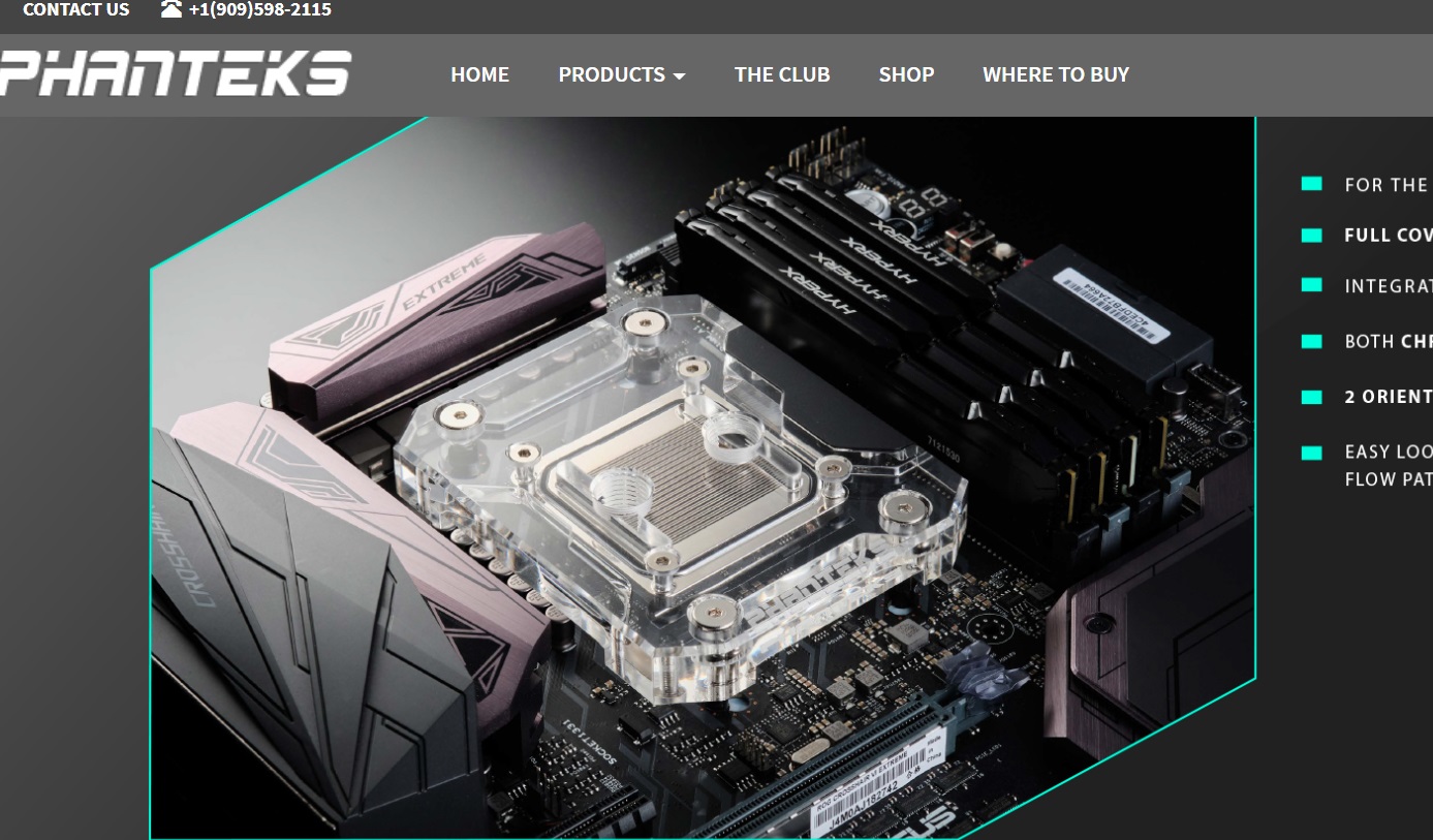

Phanteks выпустила водоблок GLACIER C360A.
Есть шанс, что отлично будет работать с Zen2.

Только если у него ровное основание и есть выемки под выступающие углы процессора. ;)

nag77, из картинки не понятно, какую площадь имеет зона теплообмена, явно не 40х40 мм (20х30?), а гораздо меньше, и крепежные отверстия ориентированы как-то странно, при таком расположении ватерблока на чиплетах окажется в лучшем случае 1/4 потока. Либо у меня проблема с ориентацией крепежных отверстий, крышки процессора и чиплетов относительно друг друга. По крайней мере, мне кажется, что поток воды опять пойдёт вдоль чиплетов, а не поперёк, и поворотом основания тут не отделаешься, т.к. вход и выход воды намертво фиксированы в акриле :lol:
Не кажется.

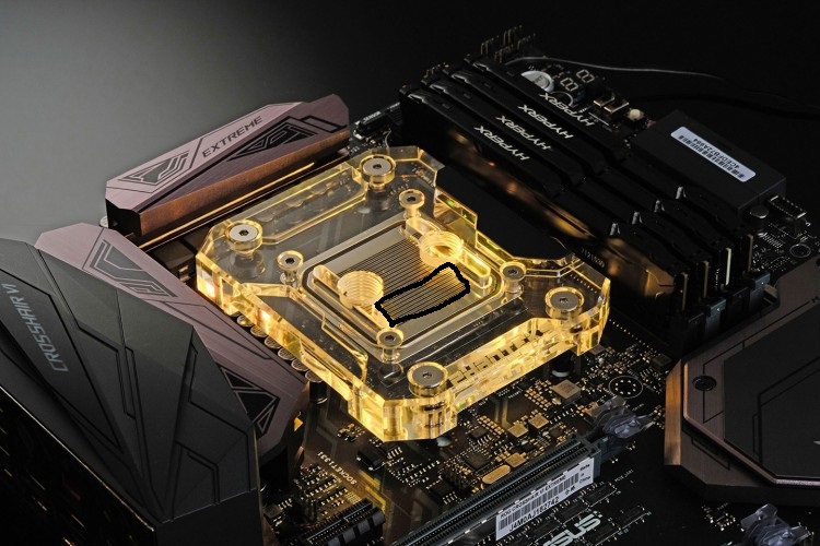

Чиплеты получат весь поток.
Вход жидкости как раз перед чиплетыми в начале холодной пластины.

ego0550 писал(а):
Не кажется.
:facepalm:
Можно как-то на 100% определиться?
Регистрация: 31.12.2010
Можно - чиплеты находятся внизу и будет задействована только половина водоблока. Причем горячий поток с одного чиплета будет подогревать другой.
И судя по тому, что они этот момент не учли - основание там тоже будет выпуклое, не пригодное для зен2.
Последний раз редактировалось ego0550 03.09.2019 2:04, всего редактировалось 1 раз.

nag77 разве у него площадь, покрытая микроканалами, больше, чем у Supremacy EVO? Если нет, то единственный его плюс в теории - изначально ровная подошва, которую не придётся точить.

Откуда уверенность что ровная, если они поток неправильно пустили, то кто бы там думал о ровной поверхности?
Т.е. реально над чиплетами окажется 1/4 зоны активного теплообмена, причём один чиплет будет горячее другого.

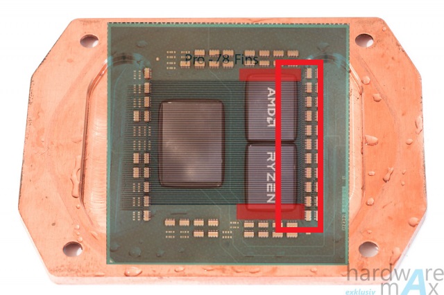

Вот только чиплеты находятся вот тут - и полчат половину потока, причем второй получит прогретый поток:

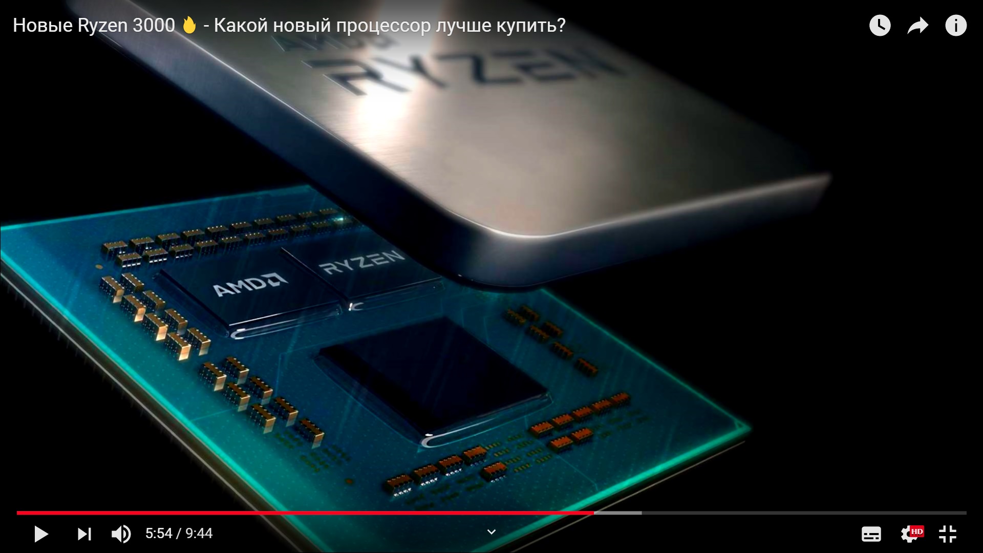

Как в сокете процессор стоит? Где чиплеты, если смотреть на сокет? Слева, справа, внизу, вверху?
Снимок экрана (1257).jpg [ 232.26 КБ | Просмотров: 595 ]
nag77
Обвел выше. Причем каналы покрывают только половину чиплетов. В общем для зен2 категорически не годится. Водоблок под классический центральный кристалл, и скорее всего по этой причине горбатый.

ego0550 matocob есть такой BYKSKI A RYZEN TECH X под TR4 и AM4, но он сам по себе уступает несколько градусов именитым водоблокам, как на райзен 3xxx будет не знаю. И каналы тоже горизонтально расположены.
nag77 внизу горизонтально два чиплета у 3900x.
AMD Ryzen 3900x / GIGABYTE X570 AORUS PRO / Ballistix@3800cl16 16GB x 2 / EK-KIT P360 / GIGABYTE GeForce RTX 2080 Super / Sound BlasterX AE-5
