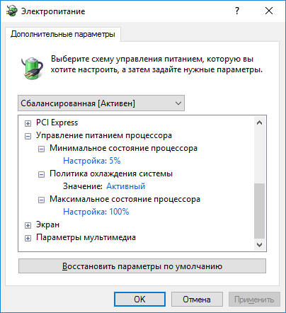

Я тут подумал, что напряжение в простое не сбрасывается, потому что в настройках энергосбережения винды я поставил максимальная производительность и там что-то типа работа ЦПУ всегда 100%. Возможно из-за этого.

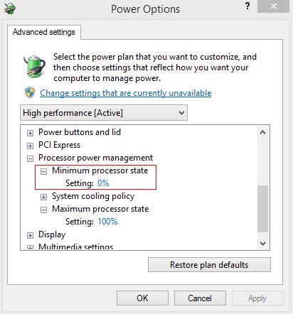

Дядки, все верно холостой овервольтаж у меня из-за параметра питания виндоус minimum processor state. У меня стояло 100%. Поменял на 0%.

Тутже холостой вольтаж упал
Мне кажется это тоже перебор)) Надо бы 5% оставить)) Вот как по умолчанию в винде стоят настройки сбалансированного режима электропитания:

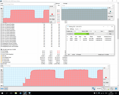

попробовал с Вашими настройками 4700 на 1.440 и даже на 1,424 все работает, но в прожарке линкса естественно температуры - ад. надо скальпировать.
остановился пока на 4600 на 1.360, линкс греет до 85 градусов при одном 6-минутном прогоне на объем задачи 32000.
положительную дельту напряжений простоя и нагрузки получил при LLC Level 6: в биосе поставил 1,344, в простое 1,344, в нагрузке 1,360.
ЗЫ: гоняю линкс 0.6.4 без AVX. стремно что-то нескальпированный камень AVX-ом дополнительно жарить. я же правильно понимаю, что в повседневных (непрофессиональных) задачах этот AVX не используется?

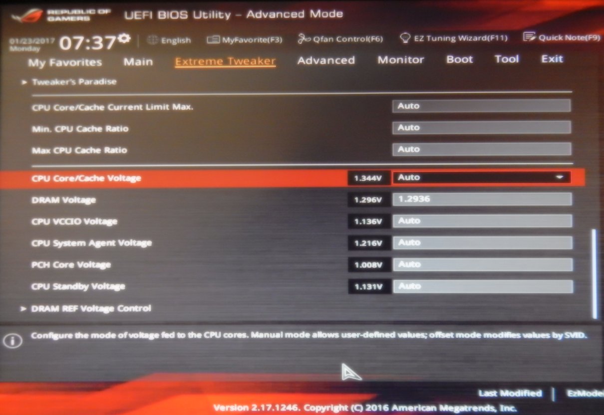

Всем привет. Наконец то собрал систему с 6700К и в биосе наблюдаю такую картину:
1.jpg [ 113.94 КБ | Просмотров: 1227 ]
Неужели мне так "повезло" и у проца такой VID=1,344В (система без разгона пока)? Это же вроде очень много для Скайлайка или нормально?
