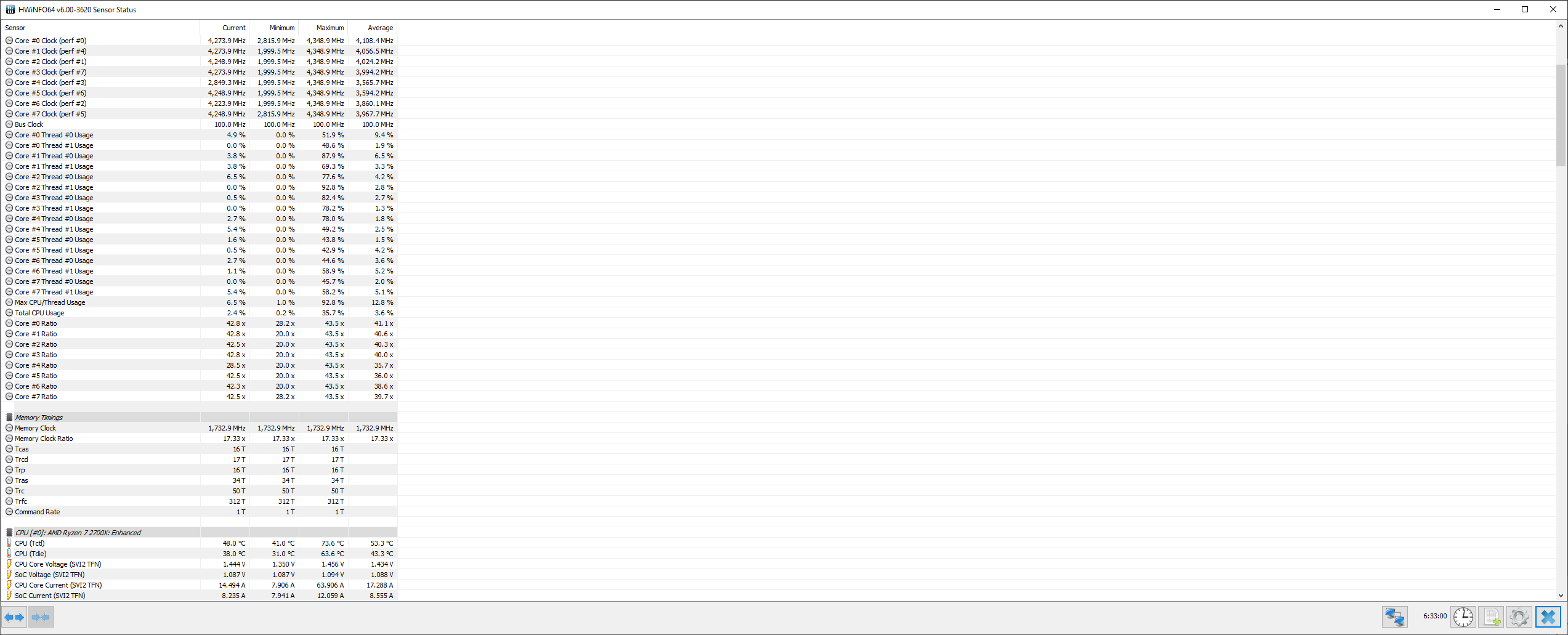

vorvort писал(а):
В Авто по мониторингу 1.106.
дофига чего то. у меня в авто 1,087
