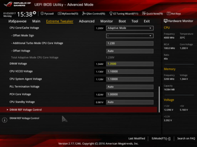

IDimm писал(а):
Неужели мне так "повезло" и у проца такой VID=1,344В (система без разгона пока)
Не переживайте. Высокий VID совсем не означает плохой разгон. Ну хoчет процессор 1.344В, ну и мало ли что он хочет)). Работать он будет на том вольтаже - который дадите)) На Максимусе Вы без труда найдете компромиссное напряжение, но только когда биос изучите.
Не повезло Вам только в том ключе - что про автонастройки Vcore придется забыть. Вероятно алгоритм автонастроек просто тупо опирается на VID, и дальше набрасывает с каким-то коэфициентом, который для обычного процессора является нормальным, а для Вашего - окажется сильно завышенным, что сразу будет приводить к перегреву при разгоне и нагрузках. Рекомендую начать с поиска минимального стабильного напряжения на дефолтных частотах. По ссылке я ранее публиковал настройки БИОСа для даунволтинга процессоров с высоким VID (п.2) Процессоры Intel семейства Core i3/i5/i7 (микроархитектура Skylake LGA1151) #14267920
Потом со временем скальпируете процессор и сможете его безопасно разгонять абсолютно так же как и процессоры с не высоким VID. Я вот сейчас снял скрины - на каком вольтаже работает мой процессор с VID=1.312, с разгоном до 4500 и с памятью разогнанной до 3200. Там вольтаж значительно ниже VID, и работает стабильно и разгоняется не плохо. Так что нет повода для грусти.
4500-1.230-bios.png [ 283.28 КБ | Просмотров: 1337 ]
4500-1.230.png [ 734.7 КБ | Просмотров: 1337 ]
Главное порядок мероприятий не перепутать. ;) Сначала изучаем БИОС - пробуем даунволтинг - пробуем умеренный разгон (4400-4500), и только после скальпирования можно будет уже пробовать серьезный разгон (4700-4900)

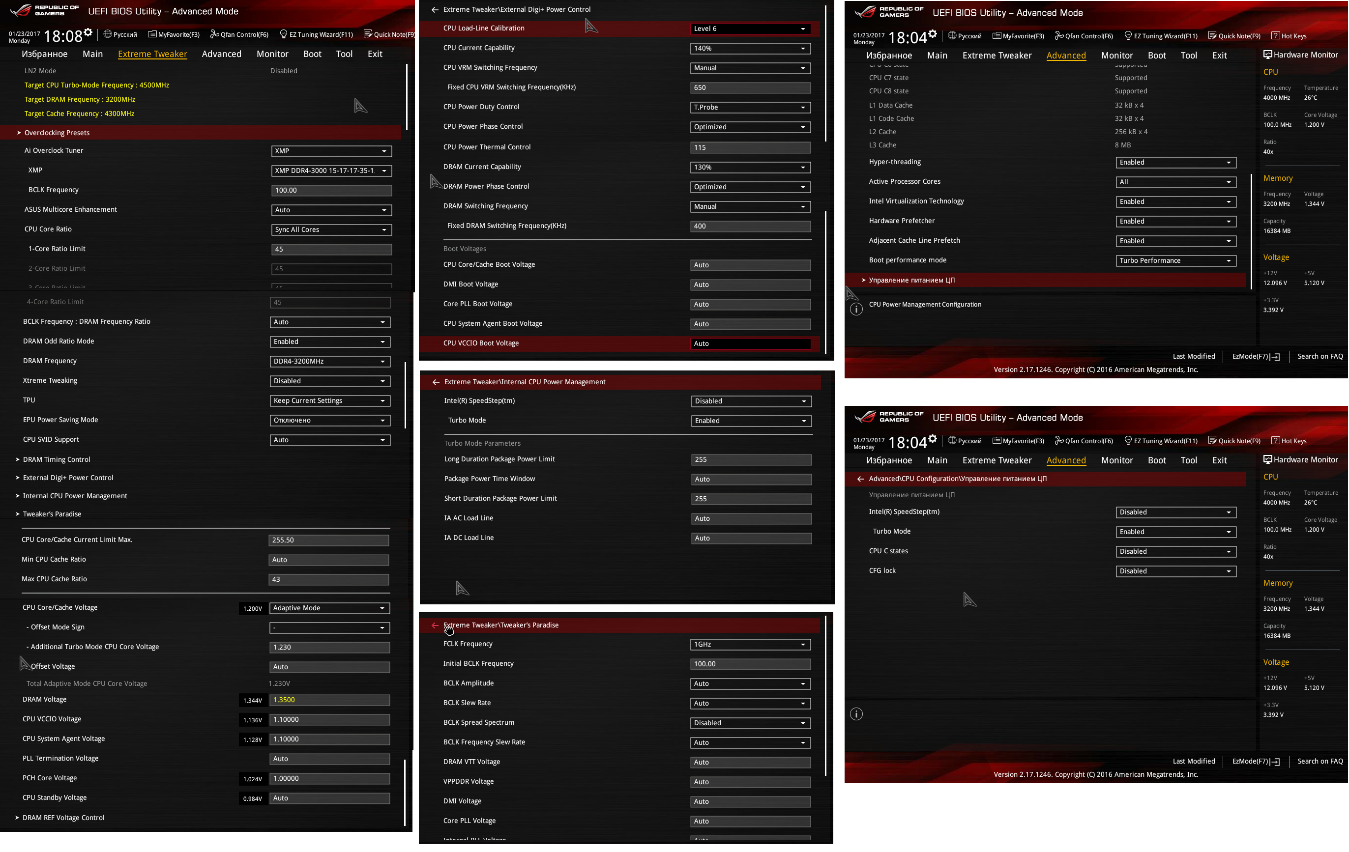

Waad писал(а):
Наверно, они почти как в вашем гайде? Может, я слишком много в авто оставляю или завышаю.
Вот настройки. Пробуйте. Единственно ХМР у Вас нет, поэтому вместо ХМР ставьте режим Manual, вольтаж памяти - AUTO или 1.2 а частоту фиксированно 2133, ну а все остальное по возможности так же. По идее должно роботать.
Настройки BIOS Asus Maximus VIII+6700К VID=1.312V, CPU 4500, RAM 3200, Vcore=1.230V
4500-1230V.png [ 1.17 МБ | Просмотров: 1273 ]
Intel® Core™ i9-9900K / Asus Maximus XI Extreme / XFX Radeon RX 9070 XT Mercury OC Magnetic Air / DDR4 G Skill Sniper X F4-3600 32 ГБ /ASUS THOR 1200P /TT CORE WP100

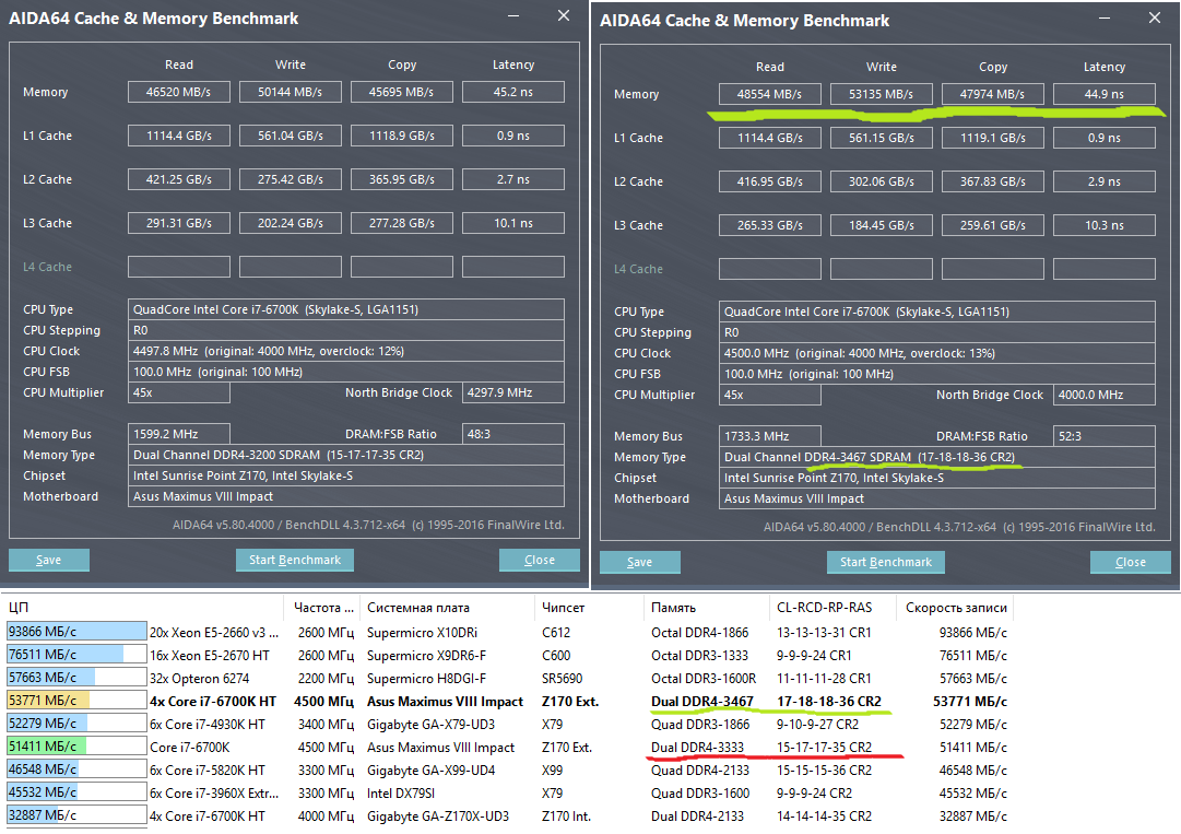

А Вы пробовали "растянуть" этот профиль на тех же таймингах? Не исключено что 2400/13-13-13 окажутся эффективнее 2933/16-16-16. Тестами можно замерить потом. Не окажутся :D Решил проверить разгон памяти руками. Снижение таймингов в синтетике дает меньший профит чем повышение частоты. Повышение частоты на два и даже на один шаг хоть и с повышением таймингов все равно ощутимо увеличивает профит.
3200 15-17-17-35 VS 3466 16-18-18-36
3466vs3200.png [ 230.66 КБ | Просмотров: 1222 ]

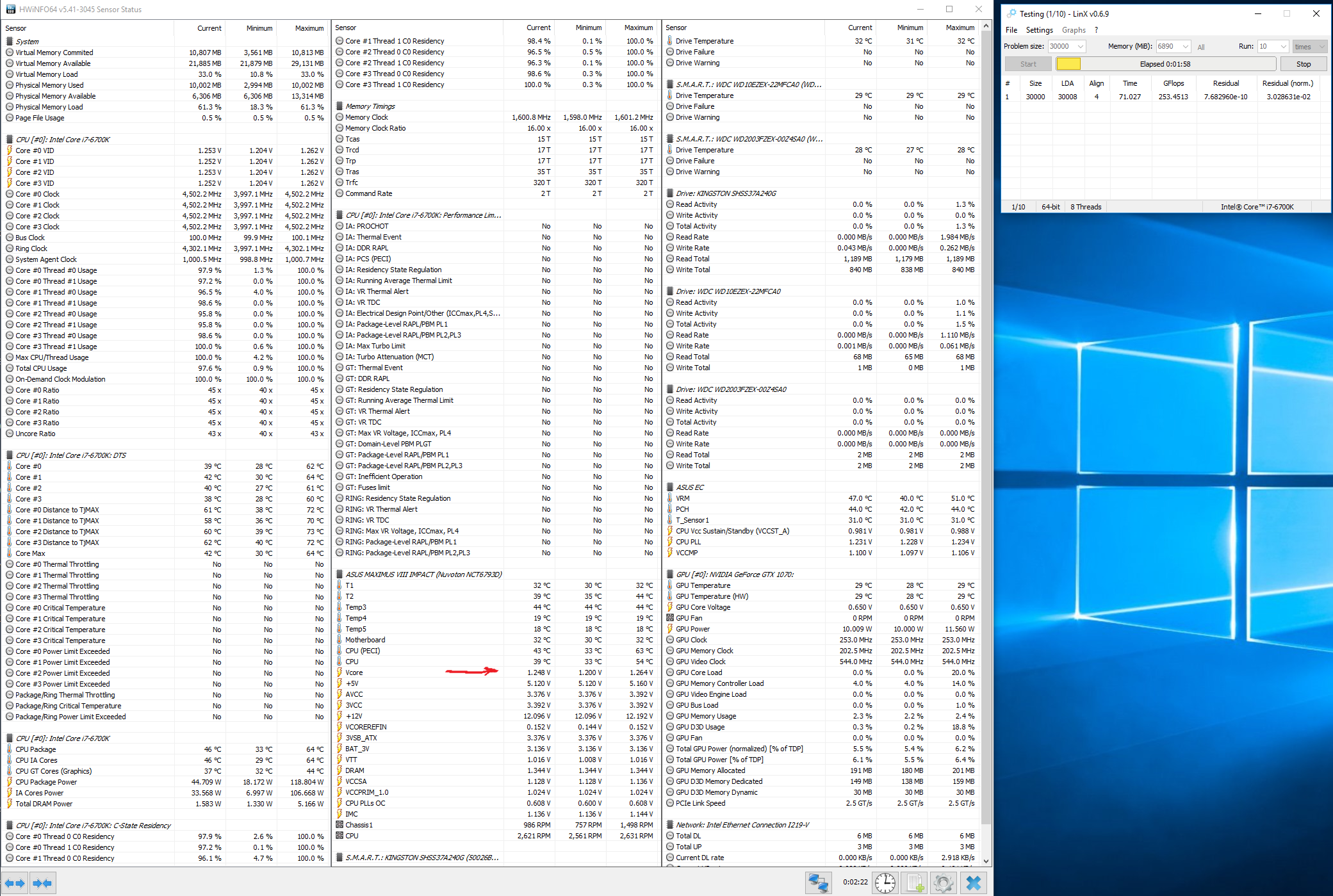

Хм, странно... Попробовал у себя опустить вольтаж с 1,36 до 1,30 на частоте 4500 (LLC 5) и спокойно прошел Линкс... Я отчетливо помню, что при таком вольтаже Линкс вываливался раньше с ошибкой... Как такое обьяснить?) Изменилась только термопаста с мх-2 на ТермалГриззли Гидронавт..
Пробую еще ниже вольтаж опускать...
23850
Остановился на 1,280 в биосе, под нагрузкой 1,296... Потестирую в играх еще, но пока что то удивлен... Температуры заметно так упали...
