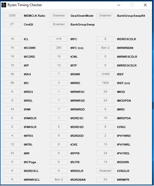

Dezmir писал(а):
Кому нибудь удалось покорить 3200Mгц с озу Samsung DDR4 16GB M378A2K43BB1
на чипсете B350 ?
У нас на B350 даже с Hynix удавалось 3200 запустить.

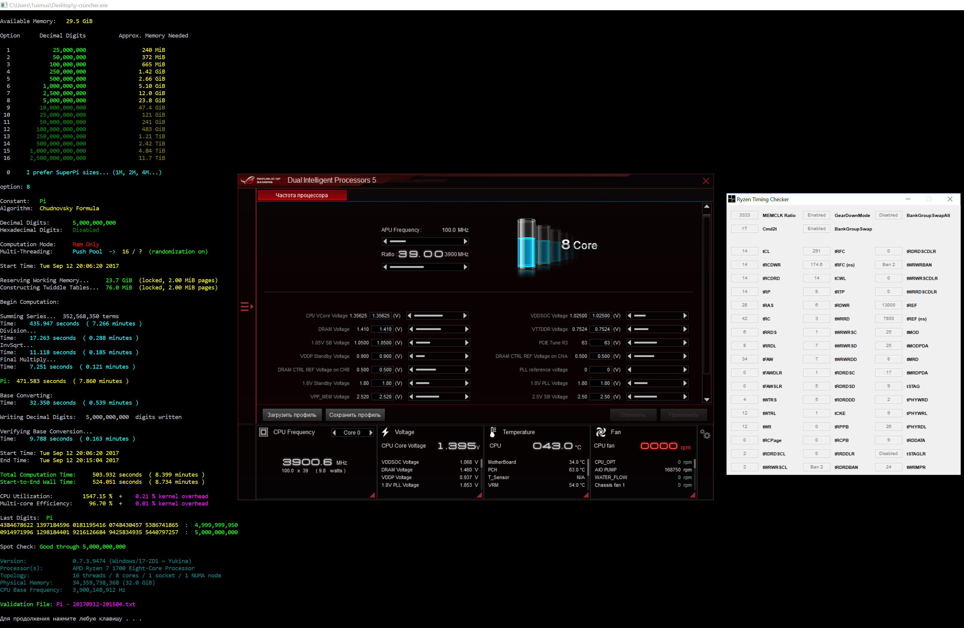

1usmus
Немного информации.
По параметрам:
RTT = RttNom disable / RttWr rzq3 / RttPark rzq 1
procODT 68
Clock Drive Strength = 20
Address / Command Drive Strength = 20
CS / ODT Drive Strength = 40
CKE Drive Strength = 60
CMD картину не меняет.

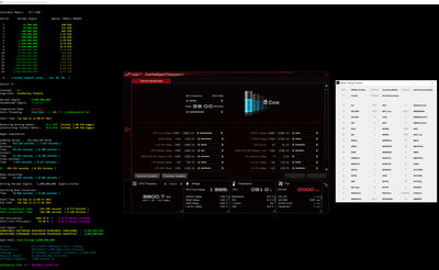

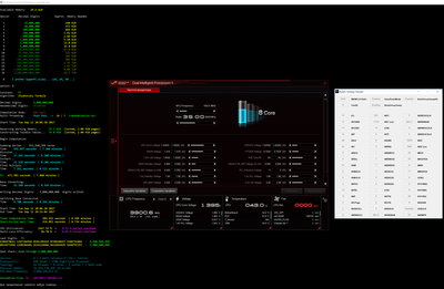

Что заметил по Linx отличаются показатели Residual и Residual(norm)
При поднятии напряжения, тест мемтест 5 начинает сыпать ошибки позже. 1,385 дошел, но это ведь не выход?
спойлер

итак, Линкс при 3333 Мг:
сразу разные невязки...
txt:
[2017/09/12 18:43:13]
Ai Overclock Tuner [D.O.C.P. 1]
D.O.C.P. [D.O.C.P DDR4-3200 16-18-18-36-1.35V]

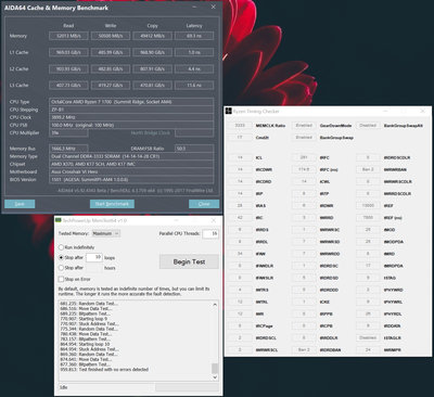

Стабильные 3333 затестил 10 проходами нового мемтеста :-)
3333
3333usmus.jpg [ 932.99 КБ | Просмотров: 1525 ]
+ после вчерашней настройки питания (пресетов которые выложил) шина всегда 100 и не скачет, чисто случайно заметил

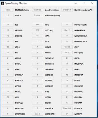

1usmus писал(а):
каша в первчиных таймингах, рабоать и не будет с таким, приводим к виду 16 18 18 18 36 54 и пробуем 3200 сначала, остальное потом
На 3333 вроде работает, обширно не успел еще потестить.

при 291 216 133 получил такой результат:
разные невзяки
при 433 266 183
а тут сначала всё хорошо, но потом ошибка....

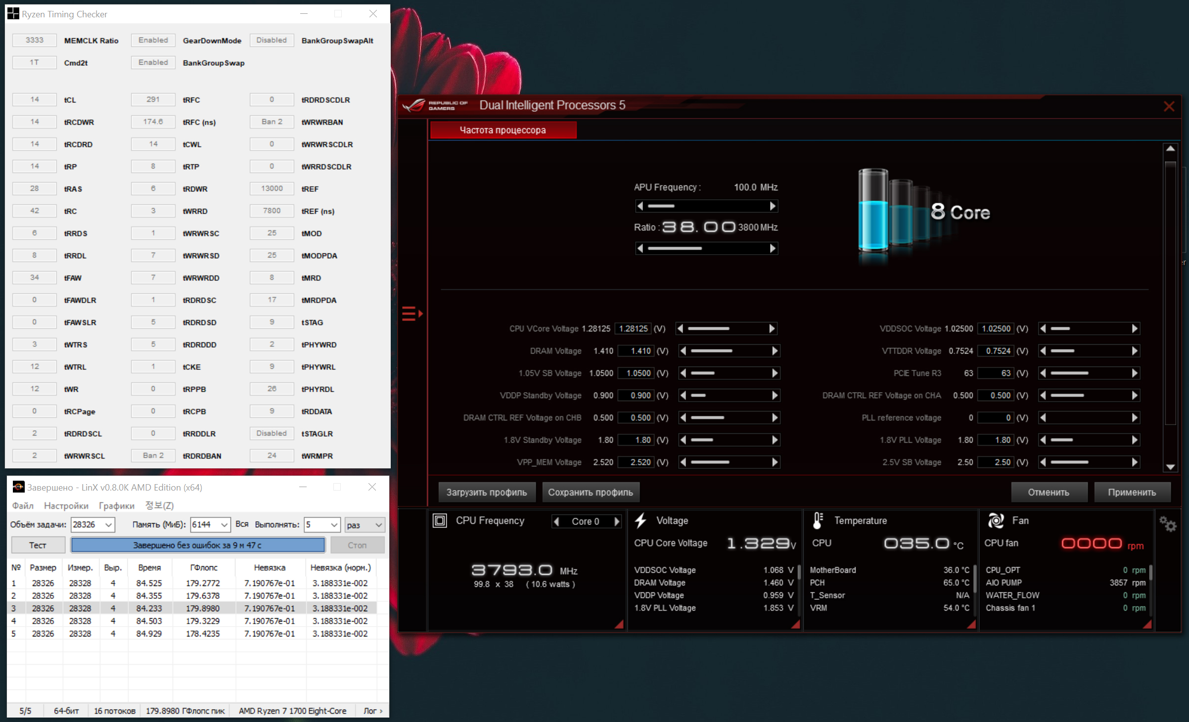

Поменял сегодня охлаждение.
Вобщем к разговору об отбраковке.
При частоте 3.9 и напряжении 1.398 пройти LinX не получается, черный экран.
Больше пытать процессор не стал и откатился на 3.8.

Волшебные +4% производительности в задачах с AVX на примере синтетики. Встречаем - включенный EDC throttling (находится в AMD CBS, меню P-state) особо полезная хрень тем кто занимается компиляцией огромных проектов, рендером и видео
EDC off
tRFC 267.jpg [ 885.91 КБ | Просмотров: 1492 ]
EDC on
291.jpg [ 1.43 МБ | Просмотров: 1492 ]
453 секунды -> 435 секунды
коэффициент загрузки ядер 93,84% -> 96.7% (+3% эффективней пахала мультипоточность). Приближаемся к линейной масштабируемости (100%)
коефициент утилизации ядер 1500% -> 1547% (+47% суммарные на 16 потоков)
Видимо еще не все соки выжаты с райзена 8-)
тест скачать можно от сюда http://www.numberworld.org/y-cruncher/y ... 3.9474.zip
предостережение : функция EDC throttling enable увеличивает TDP на 20-40Вт в зависимости от разгона. Обладателям бокс куллеров и куллеров лоу-энд включать данную функцию НЕ РЕКОМЕНДУЮ. Большая вероятность поджарить камень.

я думал на повышение...
попробовал запустить с 3466 - запуск винды получился только с 1,45V по памяти. тесты естественно не прошел.
тайминги выставил - 450/277190
далее начал баловаться с 3333.
результат при 1.425:
с одной стороны стабильно, с другой стороны - невязки "не мои" я их наизусть помню и это не мои показатели :fingal:
пойду тестить tRFC 267 198 121
но я уже очень рад! я запустил винду на 3466! :dance: :beer: 8-) :applause: это значит что 3333 заставить стабильно работать уже реально!

Погоди я тебе написал tRFC для 8гб чипов а не 4... :fingal:
Поздравляю ты меня обошел с рекрдом по разгоном дуалов :D
Невязку можно поправить просто - tWTRS 4 -> 3
_____________________________________________________________________________________________________
несчастные фазы не выдержали EDC на 3,9 поймал синьки 2 (оно и логично, фазы я знатно порезал чтоб погнать DRAM)
откатился на 3,8 супертабильно
3333LINX.jpg [ 904.17 КБ | Просмотров: 1420 ]

1usmus писал(а):
JeRK
значит проверяем еще вариант tRFC 267 198 121
проверил, стало значительно лучше, но свалился с ошибкой через 16 минут теста:
но я стал видеть "свою" невязку - 6,932808e-1 и 3.073954e-02
:dance:
мы близки к разгадке :crazy:
честно, не ожидал большей стабильности от меньших таймингов...

могло питание не выдержать, у меня как раз такая ситуация была....первый прогон ошибка, второй прогон синька через 30 секунд
а не пардон, tRFC я тебе верный написал который 267
