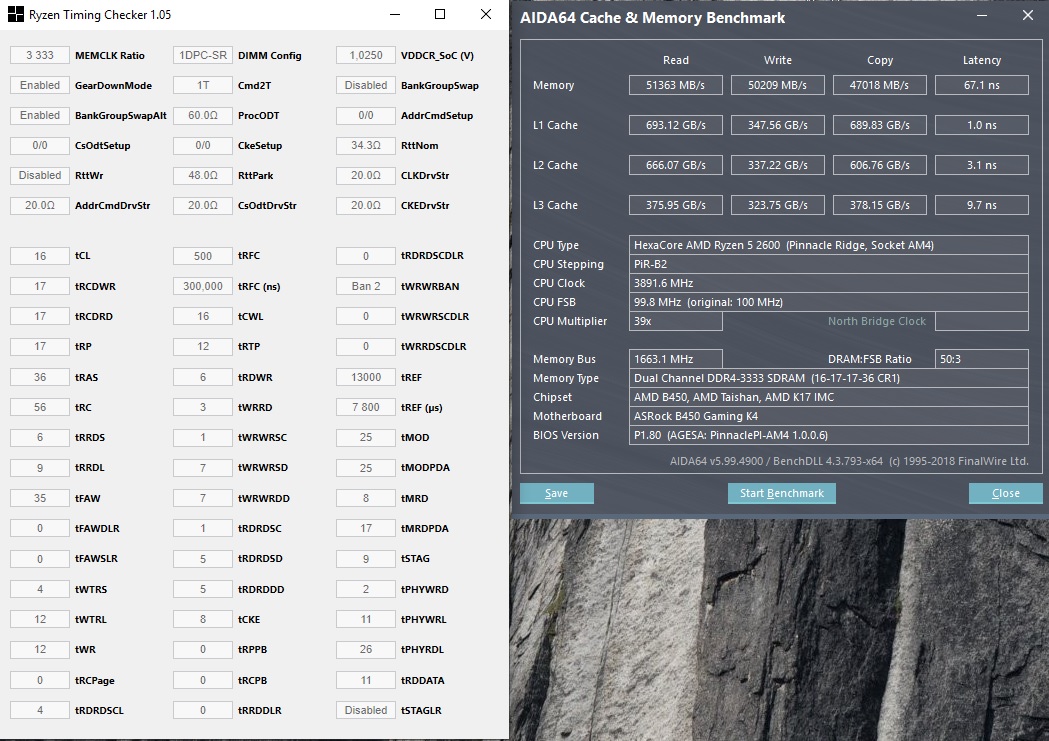

Регистрация: 07.11.2008
Остановился на таком результате, больше ковырять банально лень/устал ) Тестмем (пресет куратора) несколько раз + после холодных пауз - без ошибок. В играх вылетов вроде как нет. Хороший результат на samsung oem? И скажите пожалуйста, почему у некоторых L3 параметр больше 400, это от памяти тоже зависет?
3333FastNEW.jpg [ 255.13 КБ | Просмотров: 3085 ]

Снижение напряжения SoC и правда положительно сказалось. Изначально 3666 получил из пресета кулькулятора, а потом докрутил напряжения вверх и tfaw 18 что-ли. На памяти 1,47 В. Попробовал скинуть SoC до 1 В с 1,075 В и без проблем получилось повысить частоту на шаг из пресета 3600. Ну как без проблем, 30 минут TM5 без ошибок, а до этого единичные ошибки стабильно сыпались после десятой минуты. Линкс пока стабильно крутит уже 6 проход. Даже цифры немного подросли.
За 15 прогонов аиды средняя задержка получилась 58,8 нс, лучшая 58,5, худшая 59,1. Чтение и копирование колеблятся в пределах 700 мб/с, запись не больше 20 мб/с.
