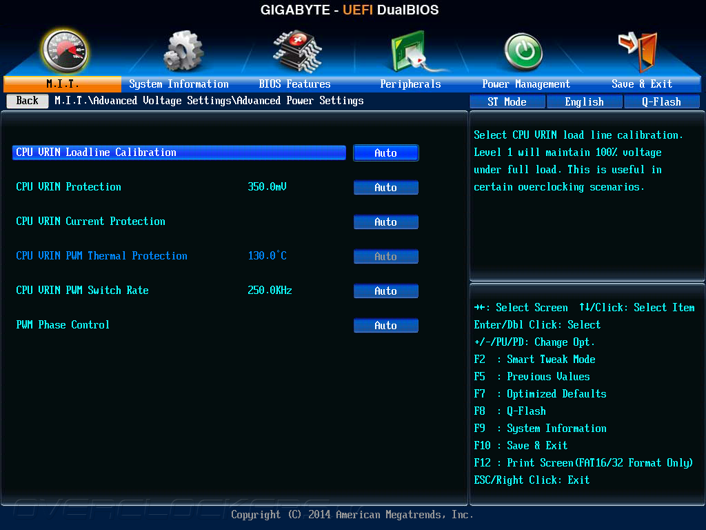

Так и не разобрался я с этим отрубанием компа под Linx в разгоне :-( Пробовал колупать входное напряжение как тут советовали, при 1.9 отрубается быстрее(5 проход где-то), при 2.0 еще быстрее(примерно на втором - третьем проходе Linx). Посмотрел на это и поставил напругу входную 1.7, отрубается тоже но уже 20 проходов держит. Похоже как-будто какой-то ограничитель стоит, типо защиты от перегрева, но перегрева вроде нет. По ядрам показывает самое горячее 95 максимум. Не понимаю что ему надо, весь биос облазил, на форуме ветки по моей материнке не нашел.
Может было у кого такое? Комп не уходит в синьку и не перезагружается, а выключается полностью и сам включается через некоторое время... :bandhead:
[quote="Prof"]как отдать 700Вт, если ты взял 500? легко за счёт вольтажа[/quote]
Регистрация: 13.07.2012
Очевидно, питания не хватает. Надо нормальный блок питания покупать.

TheRock666,
настройки ограничений по току и температуре VRM в биосе есть?
Стоит попробовать их поднять/отключить.
Если система отрубается/перезагружается без появления BSOD, это бывает срабатывание лимитов.
Обычно проблема проявляется на бюджетных платах начиная с Vcore 1.2В, на более дорогих/с более мощным VRM при Vcore 1.3В+.
Нехватка БП может тоже так проявляться, но в профиле gtx750ti и не самый плохой 630-ваттный БП, так что если БП исправен, нехватку мощности можно точно откинуть.

Регистрация: 12.05.2006
Фото: 44
Настройка ограничений по току есть, там можно выбрать режим "экстрим" и т.д. По температуре настройка не активна, хотя она есть, написано 130 градусов и режим "auto" который не могу поменять. Буду экспериментировать, если не поможет наверно с матерью лоханулся, пожалел денег на нормальный Асус :-(
БП новый, систему собрал чуть больше месяца назад, в конце сентября. По этой причине я на БП и не думаю, хотя по всем признакам очень похоже на него. Если только заводской брак, ТТ может этим грешить конечно...

Ребят всем спасибо за советы, оказалось проблема в материнке. Нашел обзор ее mATX версии на соседнем украинском ресурсе, у них она тоже уходила в защиту и отключалась при нагрузке Linx. Придется тестить стабильность чем-то другим и надеяться что выйдет новый биос... Проблема там именно в тех регулировках о которых писал TyPuCToZ , но даже их ковыряние не спасает при хорошем разгоне
экстрим, нормал и т.д. это всё не то(это стабильность при разгоне), настройки лимитов питания поднять нужно, они в конкретных циферках выставляются
Фото: 44
Вот все настройки которые там есть. Попробую подергать те которые числами настраиваются, но судя по обзору это диагноз :-(
Добавлено спустя 5 часов 57 минут 45 секунд:
Проц на частоте 4700 при напряжении 1.32(как советовал мне Кураре несколько страниц ранее) прошел часовой стрестес Aida и двухчасовой Intel Extreme Tuning Utility без проблем, сейчас удачно крутит Folding@home. Запас по температуре для Linx есть но нет возможности пройти валидацию для скриншота в статистику на первой странице по описанным выше причинам. Буду думать о смене материнки, а пока откачусь наверно на дефолт, между 4400 и 4700 не так много разницы но мать можно угробить ибо это выше ее возможностей.

TheRock666,
CPU VRIN Current Protection - это то, что может влиять.
Там вместо Auto нельзя цифрами ввести значение?
Или переключить в disabled?
