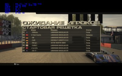

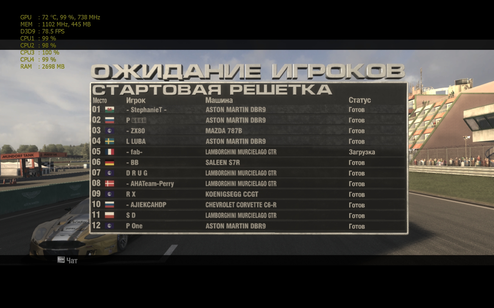

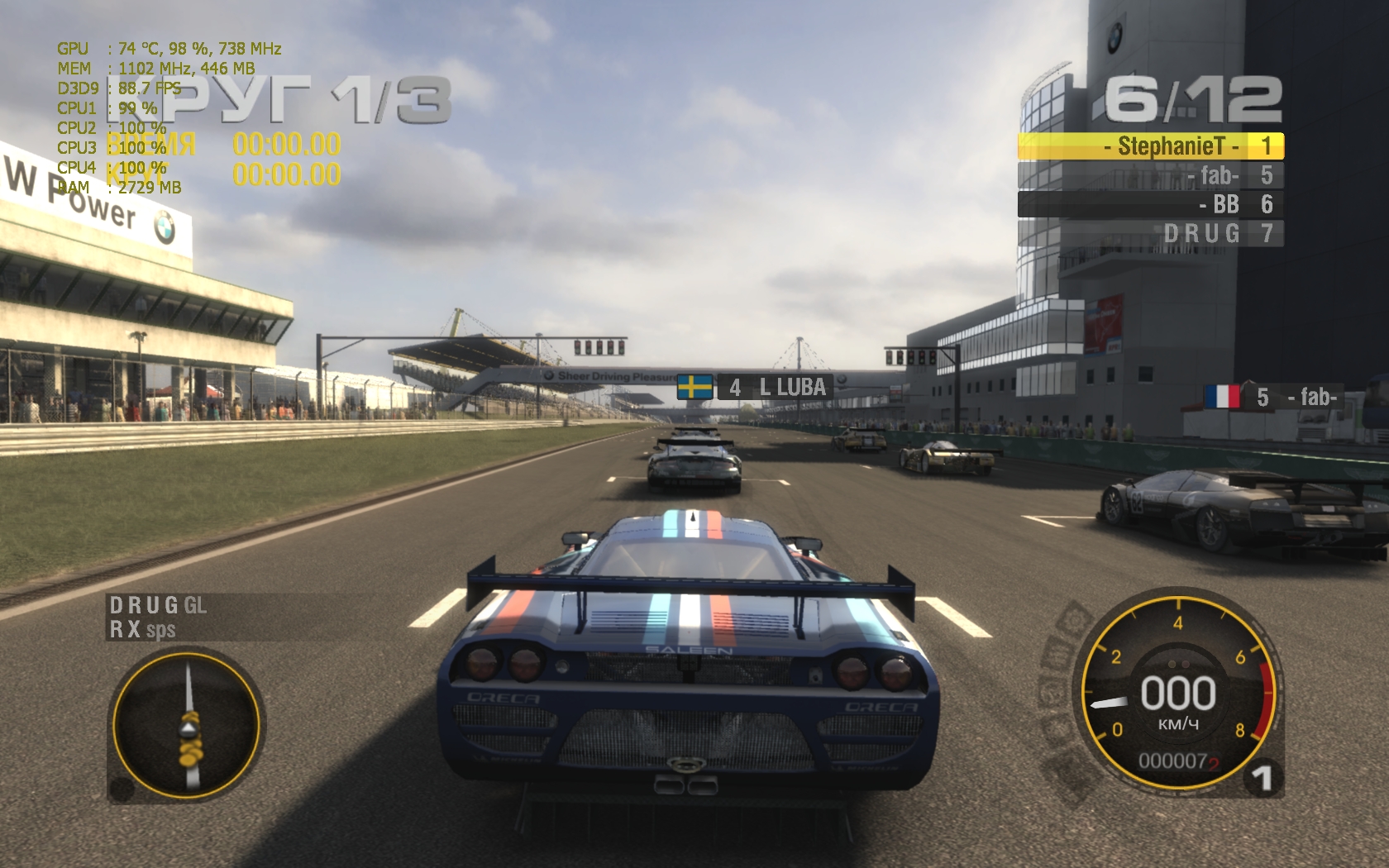

Вот это да, i3-540@4300(215x20) на полную нагружен в первом Race Driver Grid при GTS250
1680x1050
GRID_2015_01_25_20_26_28_348.jpg [ 659.52 КБ | Просмотров: 10701 ]
GRID_2015_01_25_20_26_40_988.jpg [ 938.16 КБ | Просмотров: 10701 ]

sarge8383 писал(а):
Акуеть, i3-540@4300(215x20) на полную нагружен в первом Race Driver Grid при GTS250
а что такого? :?:
Регистрация: 21.12.2013
Откуда: Ростов-на-дону
Dart-s писал(а):
а что такого?
Да хрен его знает, думал простор свободный будет, хотя бы в 10%, а тут 97-100% нагрузка всегда и везде. :diablo: :D
Век живи - век учись, Что верно, то верно

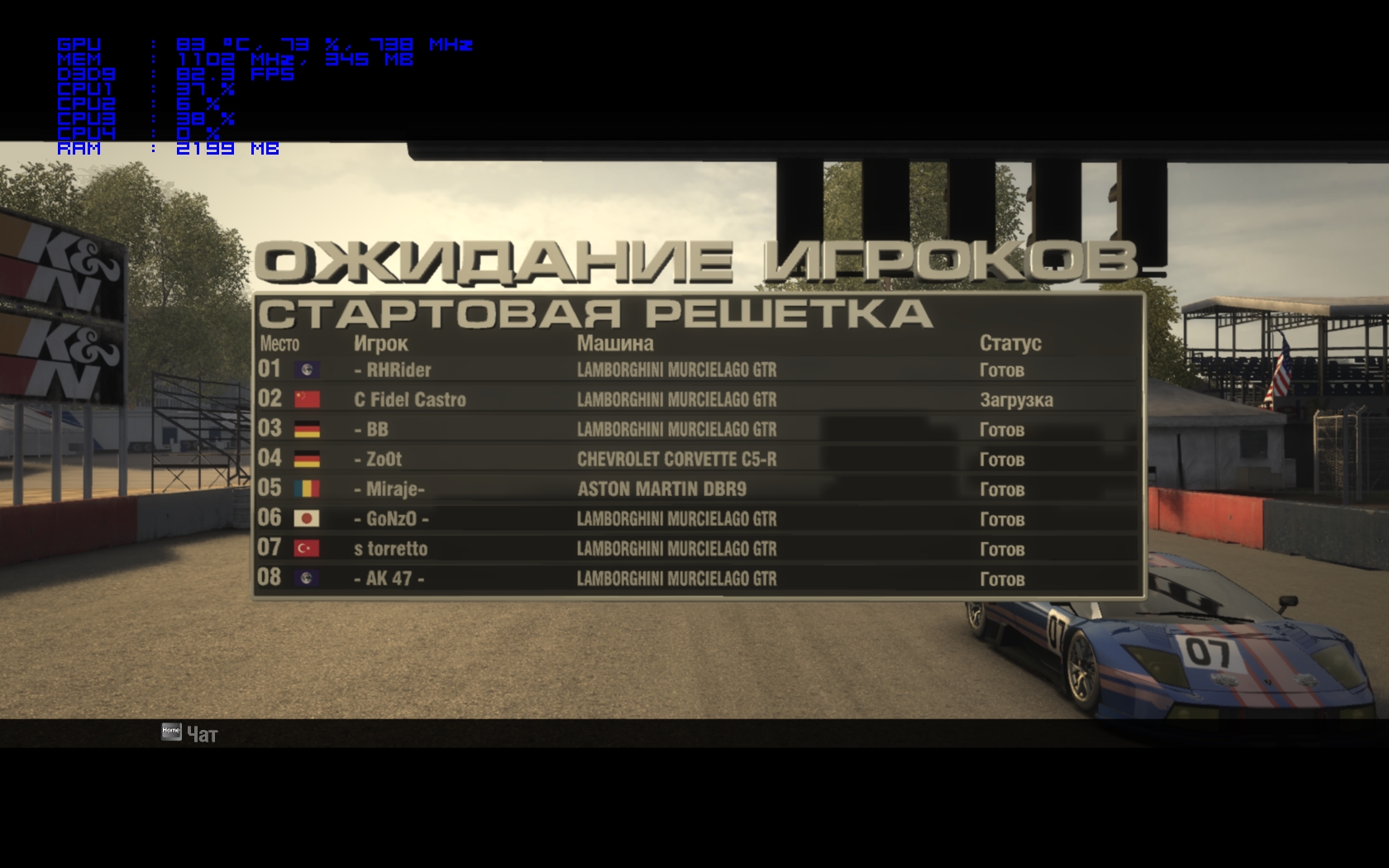

Добавлено спустя 3 часа 28 минут 22 секунды:
Оказывается что-то нагружало проц до 100%. хз что
GRID_2015_01_25_23_55_34_202.jpg [ 679.03 КБ | Просмотров: 10568 ]

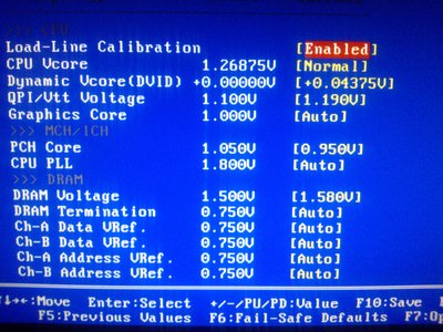

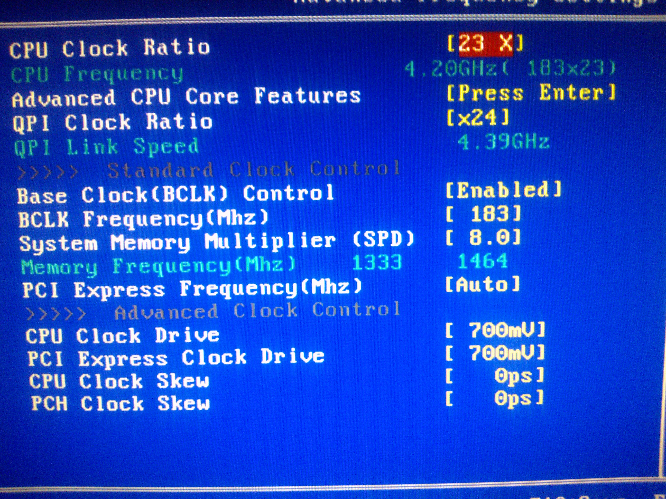

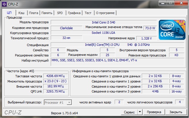

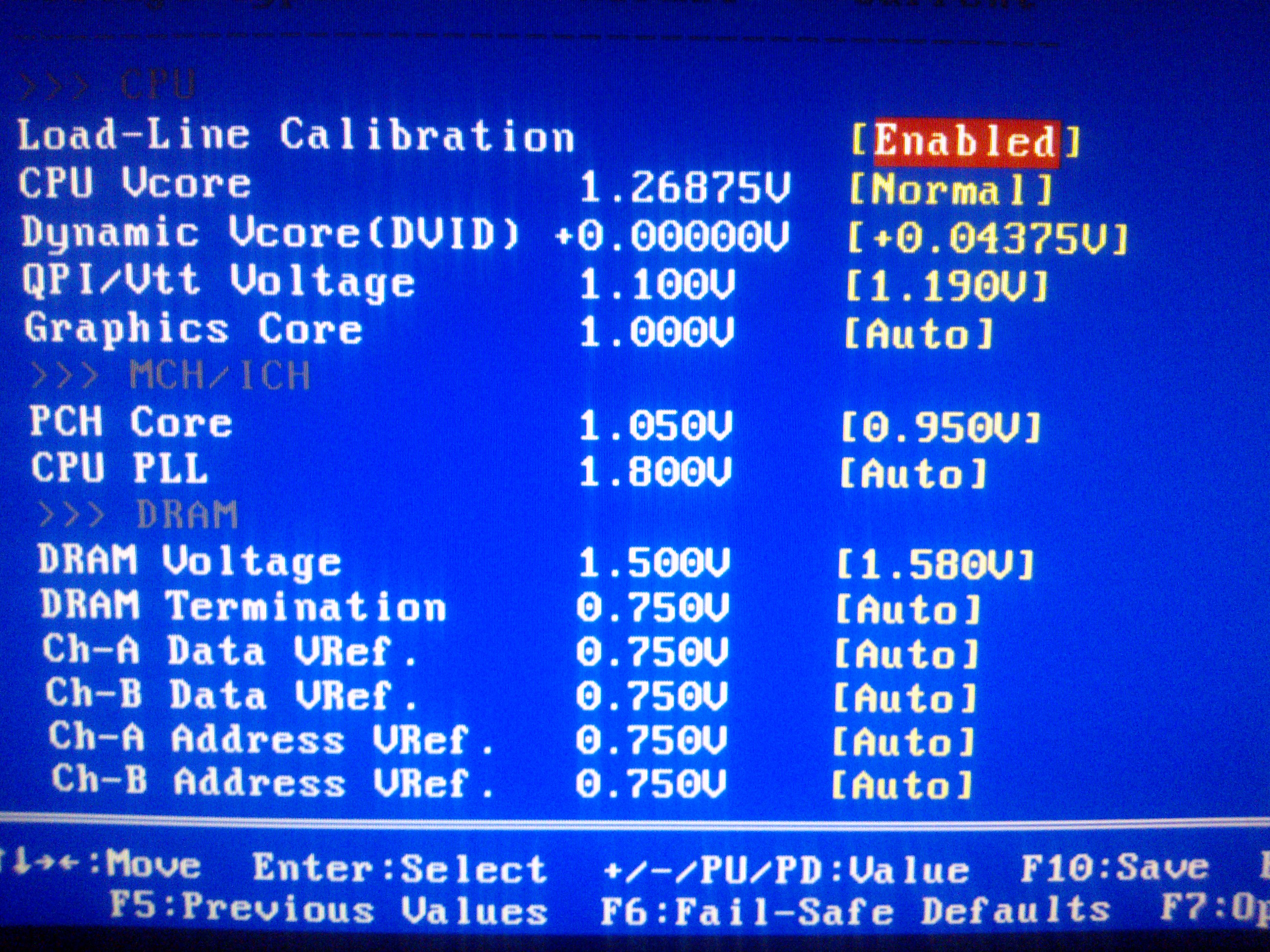

Разогнал свой i3 540 до 4.2 на Gigabyte H55M-UD2H rev3, стабилен во всём, может еще погнать, темпа в нагрузке 55 кулер поставил Залман CNPS10x optima
Взгляните на скрины, занизил QPI до х24, на авто не статовал комп, может больше напруги дать?
занизил до минимума PCH так как AIDA показывает в нагрузке 68 и более

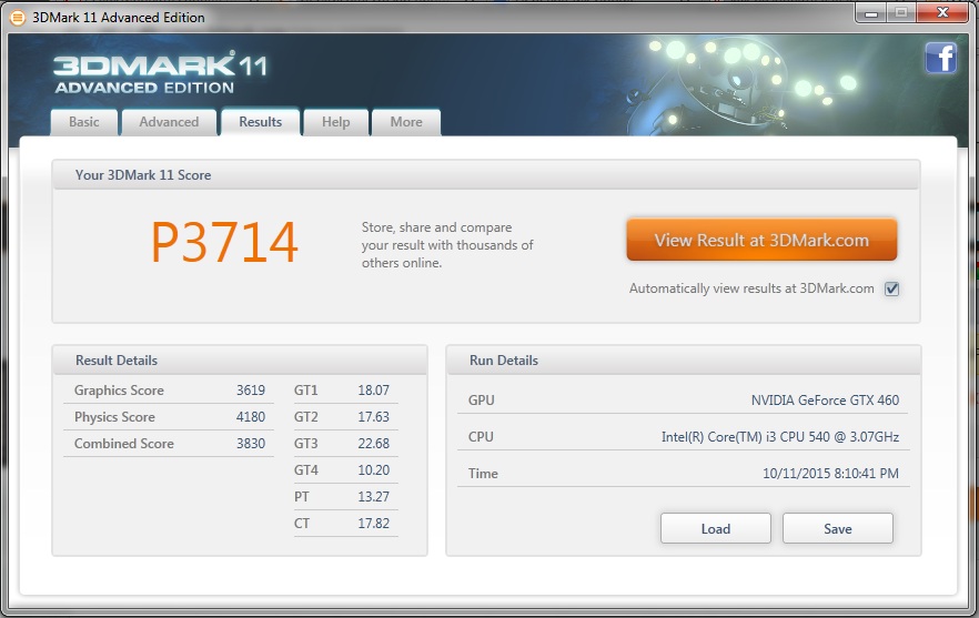

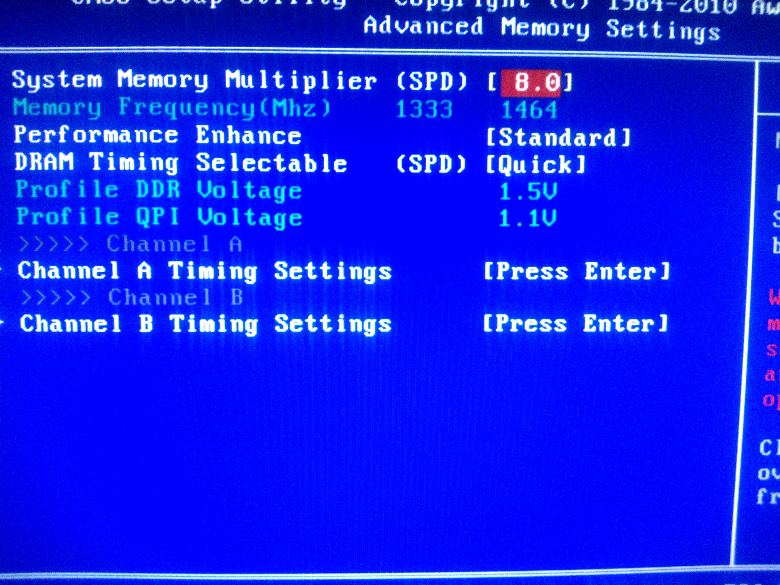

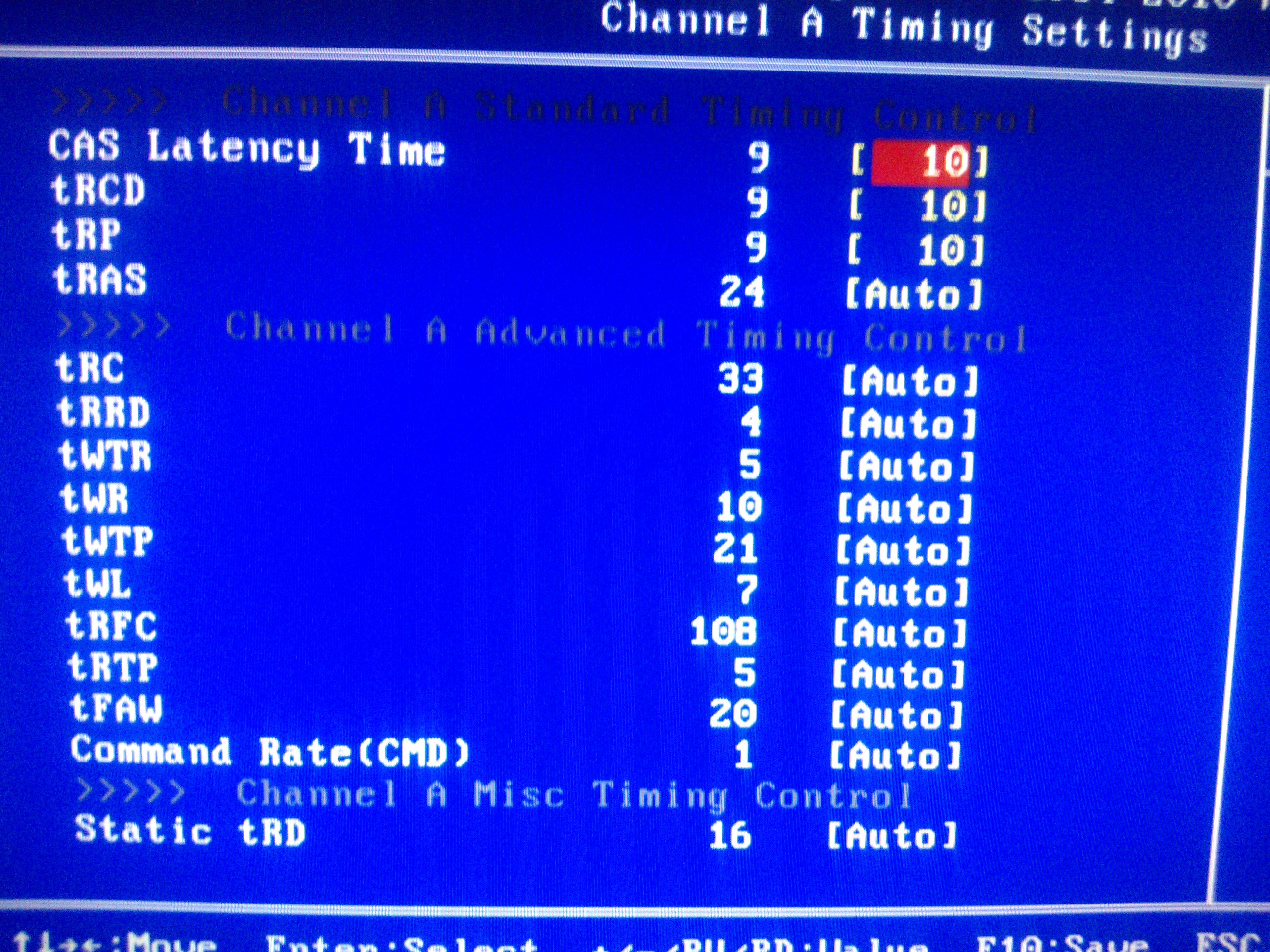

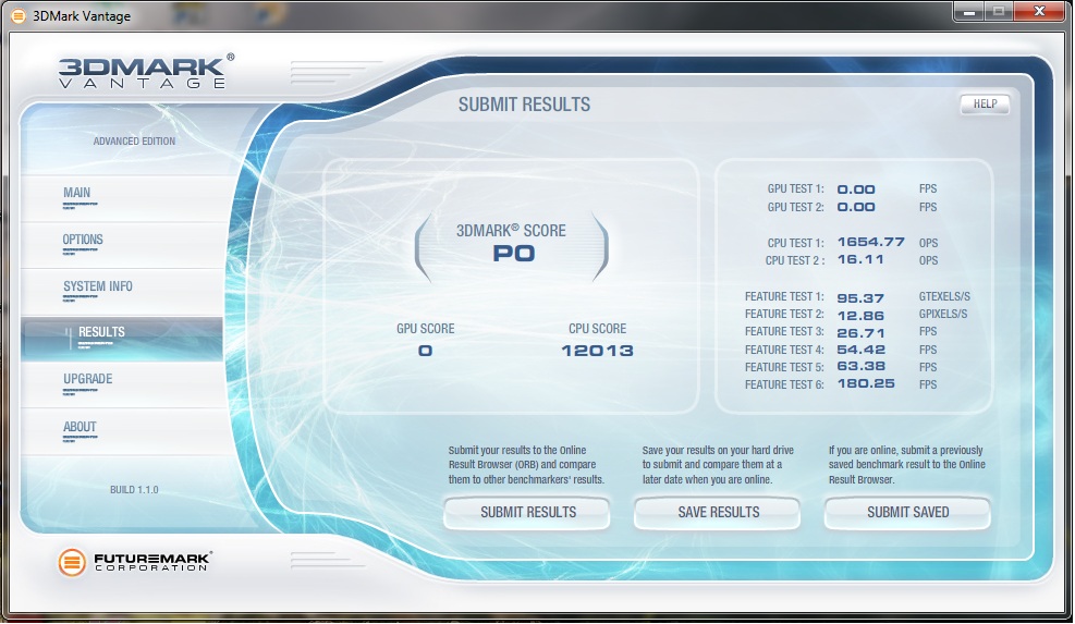

Поставил QPI на х36, память выставил 9-9-9-24, ситуация улучшилась, побыстрее стал, поганяю так потом буду гнать дальше...
Добавил скрин CPU-Z,результат 3DMark Vantage Дефолт составлял 9044 попугаев CPU, 3DMark 11 дефолт 3111

Alexey_sat вы для начала гоните только проц узнайте макс стабильную частоту, а остальное QPI и память напряжение на них ставьте ближе к дефолту. Погоняйте Linx сперва, а потом prime95, также я бы понаблюдал за температурой силовых элементов платы лучше поставить радиаторы. Если вам не трудно выложите результаты игровых бенчей из раздела бенчмаркинг можно сюда и туда)). Так же можете купить какой-нибудь проц i7 из Китая ebay или aliexpress
