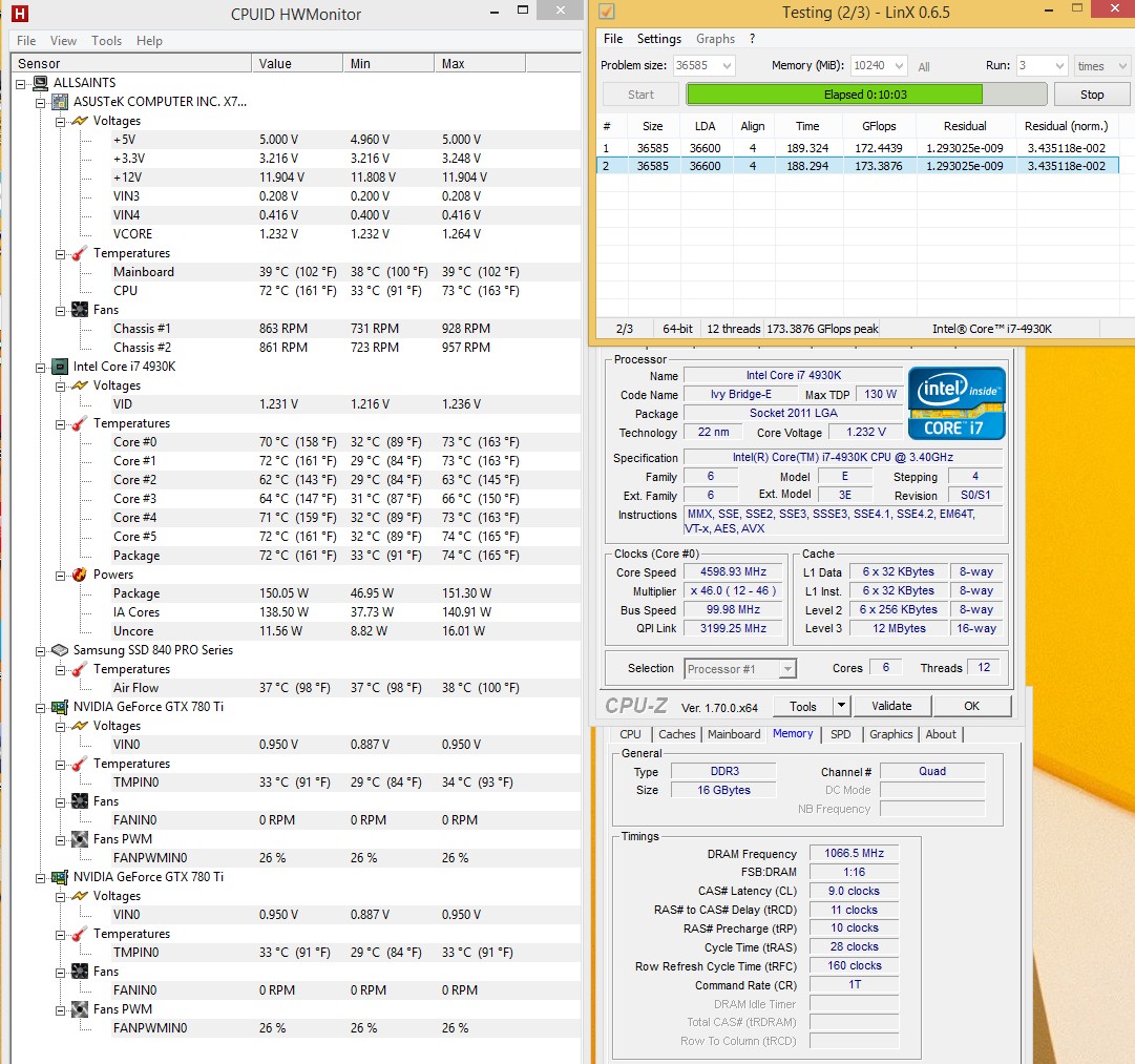

Я тут решил завершить старые планы и завести таки G.Skill F3-19200CL11Q-16GBZHD на 2400Mhz.
Если сделать длинную историю короче:
Проц, понятное дело 4930k, мамаша Asus x79 deluxe
XMP в BIOS 2400 11-11-11-31-2T VCCSA 1.2V, 1.65V
С такими настройками не запускается.
Проц разогнан 46*100 (думаю может даже до 45*100 опустить, т.к. для 24/7 это может и перебор), Offset +0.04, LLC Medium, CPU Current Capability 130%
VCCSA 1.2V, VTT 1.175V
DRAM 2133 11-11-11-31-2T 1,68V (DRAM Current Capability 120%, Power Phase Control Optimized)
Может есть тут счастливчики, которые 4930k c памятью 2400 используют. Подскажите с чего начинать копать.
Вечером начну пробовать повышать VCCSA, питание на память 1,7 попробую, попробую 11-12-12-34-2T... выключу Anti-Surge... больше ничего в голову не лезет пока из идей

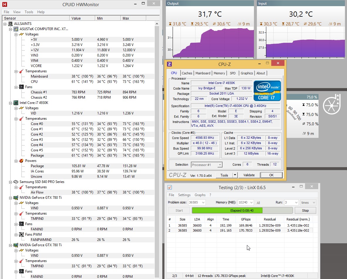

странно... как вы замеряете ядро? У меня при Линске выдает 1.264V... что то маловато
ScreenHunter_41 Oct. 06 20.42.jpg [ 291.11 КБ | Просмотров: 2648 ]
ScreenHunter_41 Oct. 06 20.08.jpg [ 279.6 КБ | Просмотров: 2651 ]
