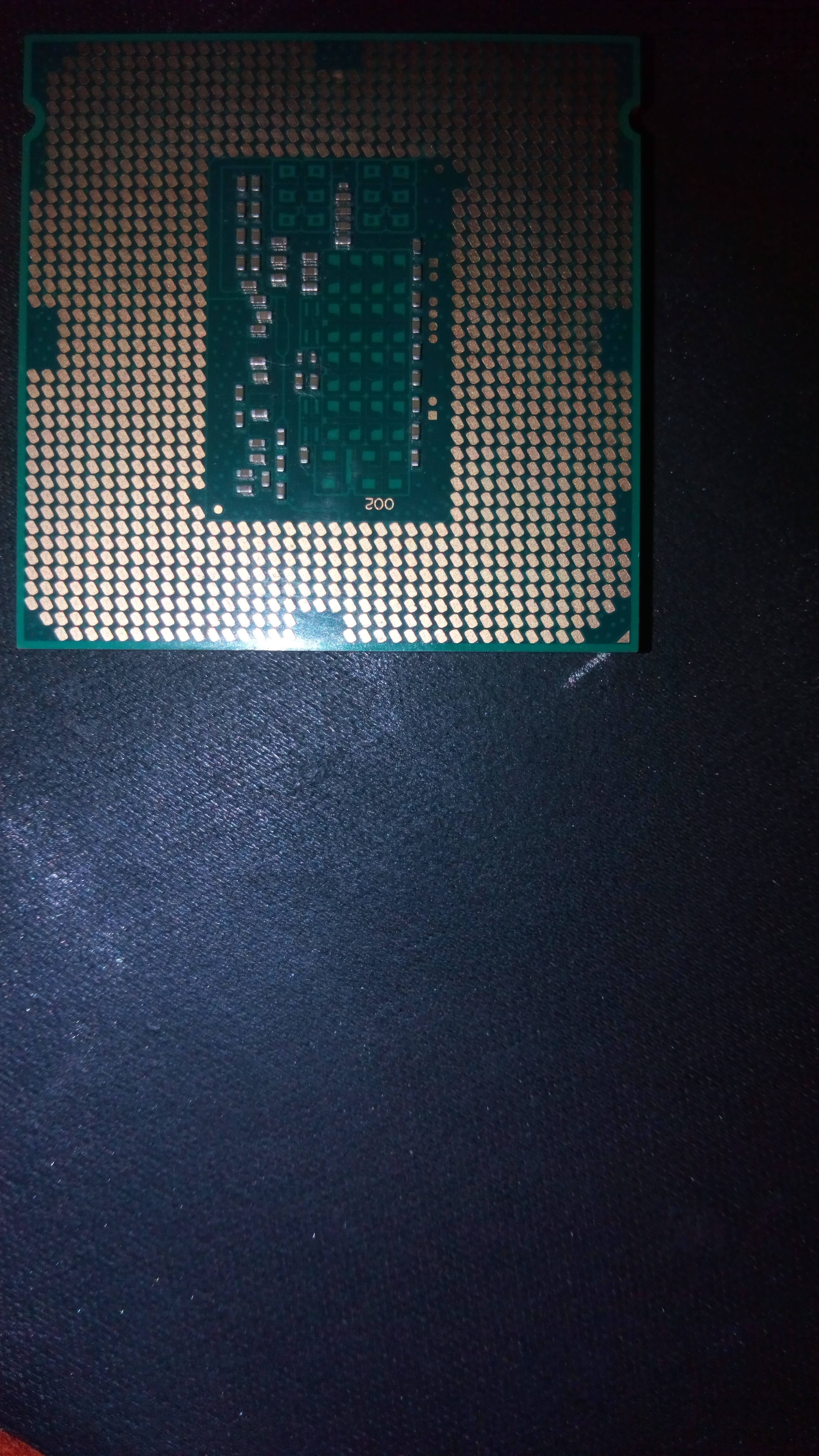

vano76 писал(а):
поставил на GA-H87-HD3 (rev. 1.x)
На ней нормально работал? На брюшке все детальки на месте? Наверное можно с фотками брюшка из сети посравнивать.
Регистрация: 30.05.2017
да работал нормально,брюшко сравню,и скину фотку заодно=)

Еще статика бывает, не било при установке? Меня раз тряхонуло от фильтра в БП(если в вилке нет заземления, то на корпусе 110 вольт за счет входного противопомехового фильтра), причем БП не самого компа, его я отключил, но забыл отключить из розетки монитор, разъем HDMI от компа отключил, но в мониторе еще хаб усб был и вот его забыл от компа отсоединить. Начал проц в сокет ставить, когда дотронулся процем до ножек как тряхнет, проц аж улетел куда-то, думал пожег, или проц или маму, но пронесло.
Статика да,но сейчас уже и не упомнишь.
фотки прикреплю на всякий случай..
IMG_20170908_075812.jpg [ 3.76 МБ | Просмотров: 25927 ]
Регистрация: 27.06.2009
Откуда: Ефремовка.
Я бы потер 646 растворителем и зубной щеткой с мягкой щетиной, видно какой-то мусор, может чего-то подмыкает.

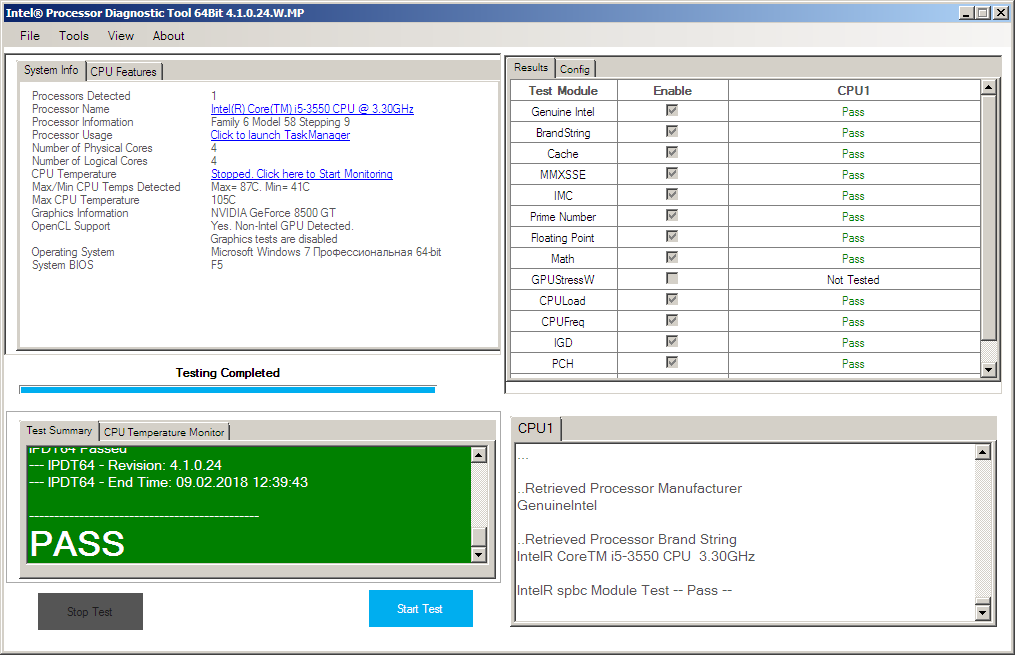

Есть процессор i5-3550, купил сломанным, новый владелец до продажи сделал скальп чтобы узнать в чем может быть дело. А дело в нехватке напряжения на ядрах. Если включить только два ядра, то процессор работает полностью и стабильно, и при 3900 (на своей Asrock Z77 extreme 4).
При четырех ядрах с поднятием напряжения и частотах 3500-3700 стабильно и графическое ядро работает.
Тест Intel проходит, в этот момент включал с GeForce GT8500 256 MB, в то время не смог подобрать нужное напряжение, графика встроенная глючила.
2018-02-09_123955.png [ 34.13 КБ | Просмотров: 25009 ]
При нехватке напряжения глючит ОЗУ, система валится в 0x7e, 0xBE. При поднятии напряжения если поднять немного то можно пользоваться, но недолго.

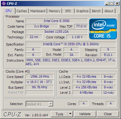

В M.I.T выставил напряжения:
DVID - +0.350V
QPI/VTT - 1.140V
Остальное все на Auto
2018-02-09_124152.png [ 21.86 КБ | Просмотров: 25009 ]
Вот свежий тест CPU-Z, отлично работает процессор. Мать Gigabyte GA-H61M-D2H.
