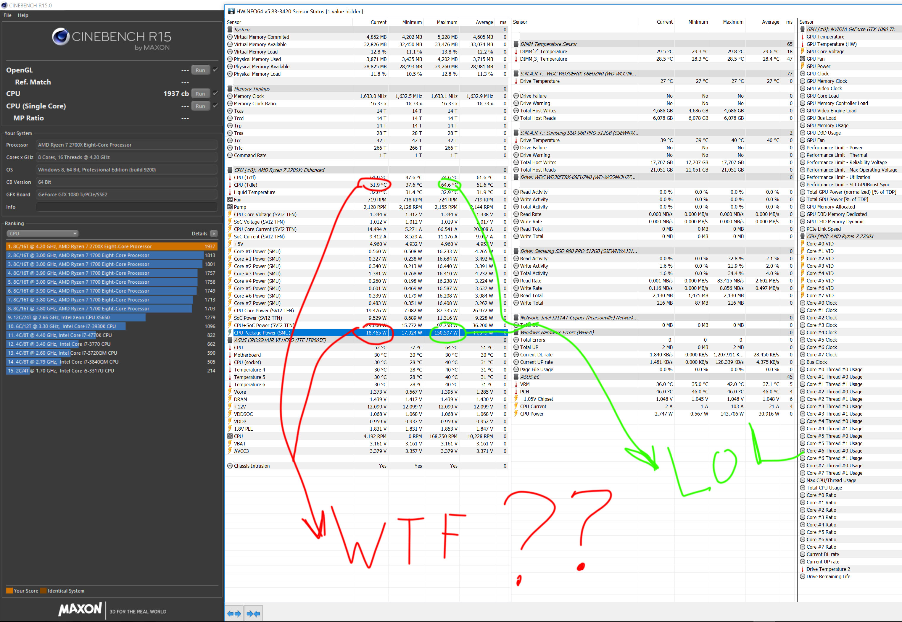

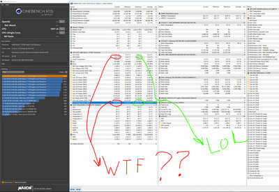

На 18вт имеем 51 градус на 150вт имеем 64 градуса...вот это точная работа сенсоров.. :lol: :lol: :lol:
не для слабонервных
неведомая хрень.jpg [ 1.37 МБ | Просмотров: 1034 ]
теперь и мне интересно стало что делает проц в простое :crazy:
