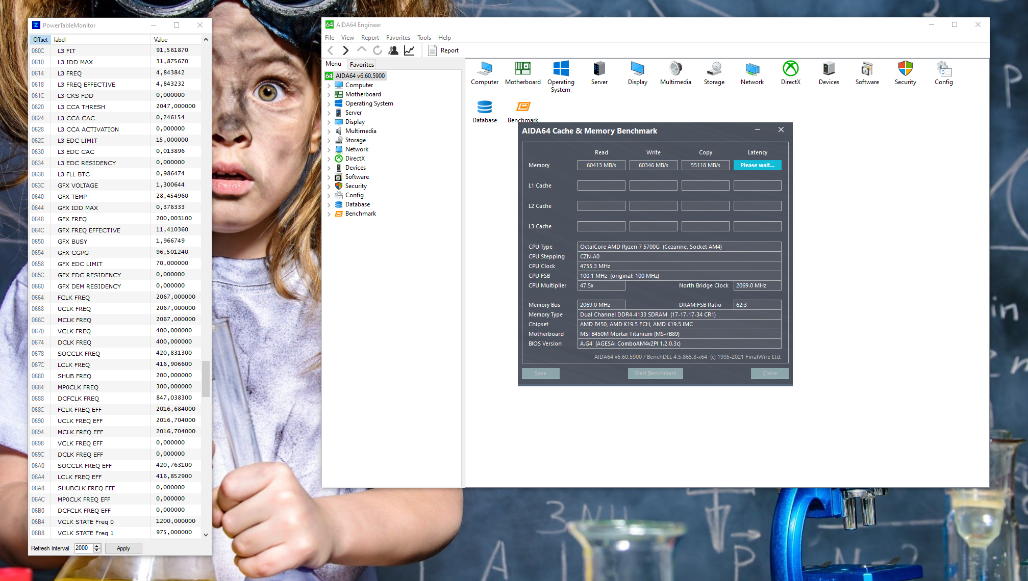

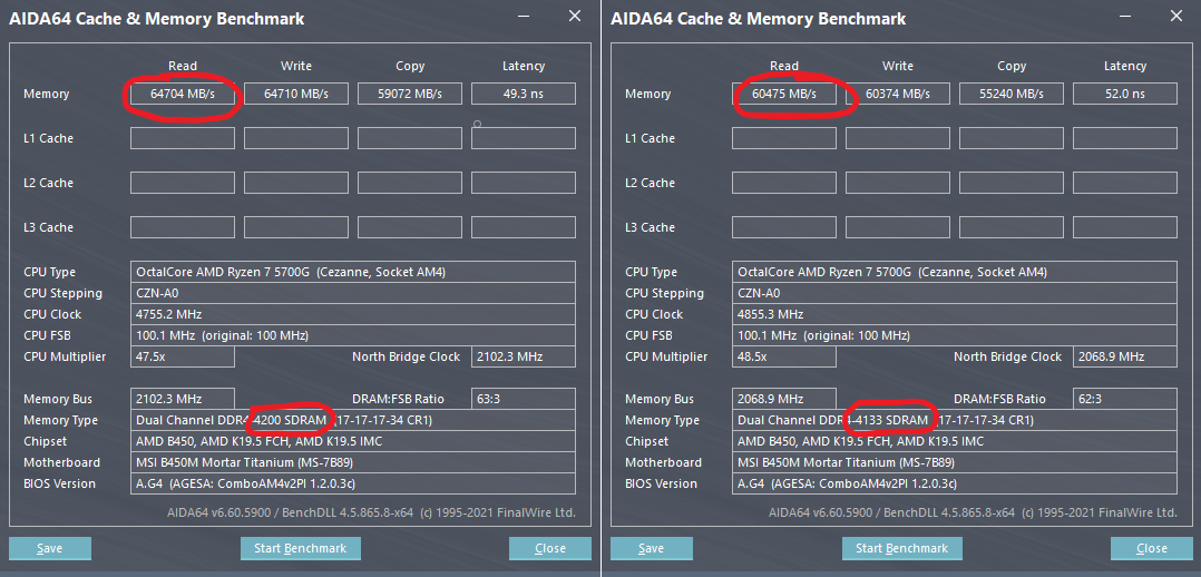

Ну вообщем и AIDA подтверждает, что эфф. частота явно не 2066 (хотя и репортит ее). Не может никак чтение/запись отличаться почти на 3Gb/s из за разницы MCLK в 33Mhz.
4133-AIDA.png [ 1.35 МБ | Просмотров: 581 ]
4200-AIDA.png [ 763.51 КБ | Просмотров: 581 ]

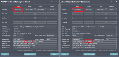

На самом деле даже больше 4Gb/s:
4200-vs-4133.png [ 224.71 КБ | Просмотров: 559 ]
