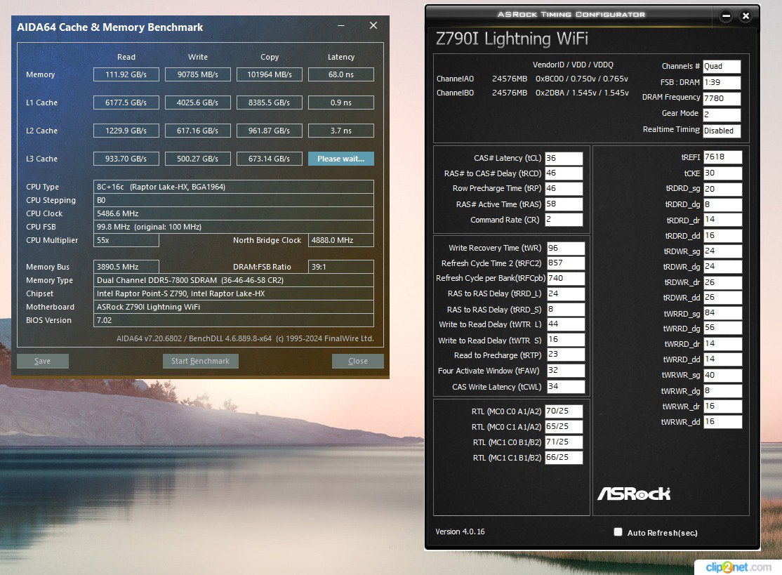

Даже 7800
7800.png [ 937.53 КБ | Просмотров: 1298 ]

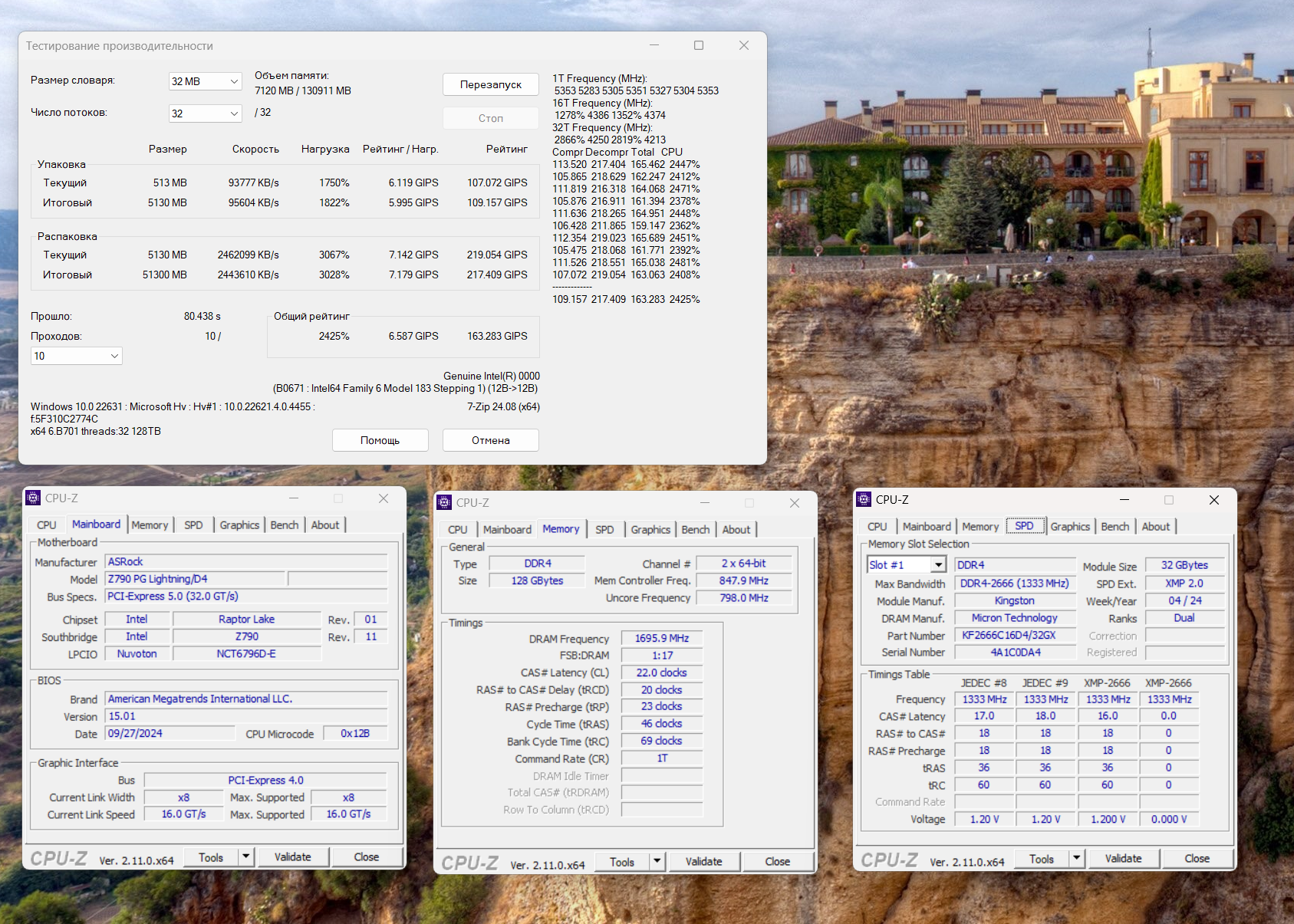

Просто для статистики сюда напишу: Q1LP без проблем заработал на Asrock B760M PG Lightning/D4 со 128гб DDR4 памяти разношёрстной (3x32гб односторонние и 1х32гб двухсторонняя), планки выставились в JEDEC 3200 мгц (CL22), gear 1. (Если вдруг у кого-то есть вопросы, могу что-нибудь погонять, пока этот комплект у меня следующую неделю)

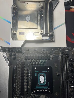

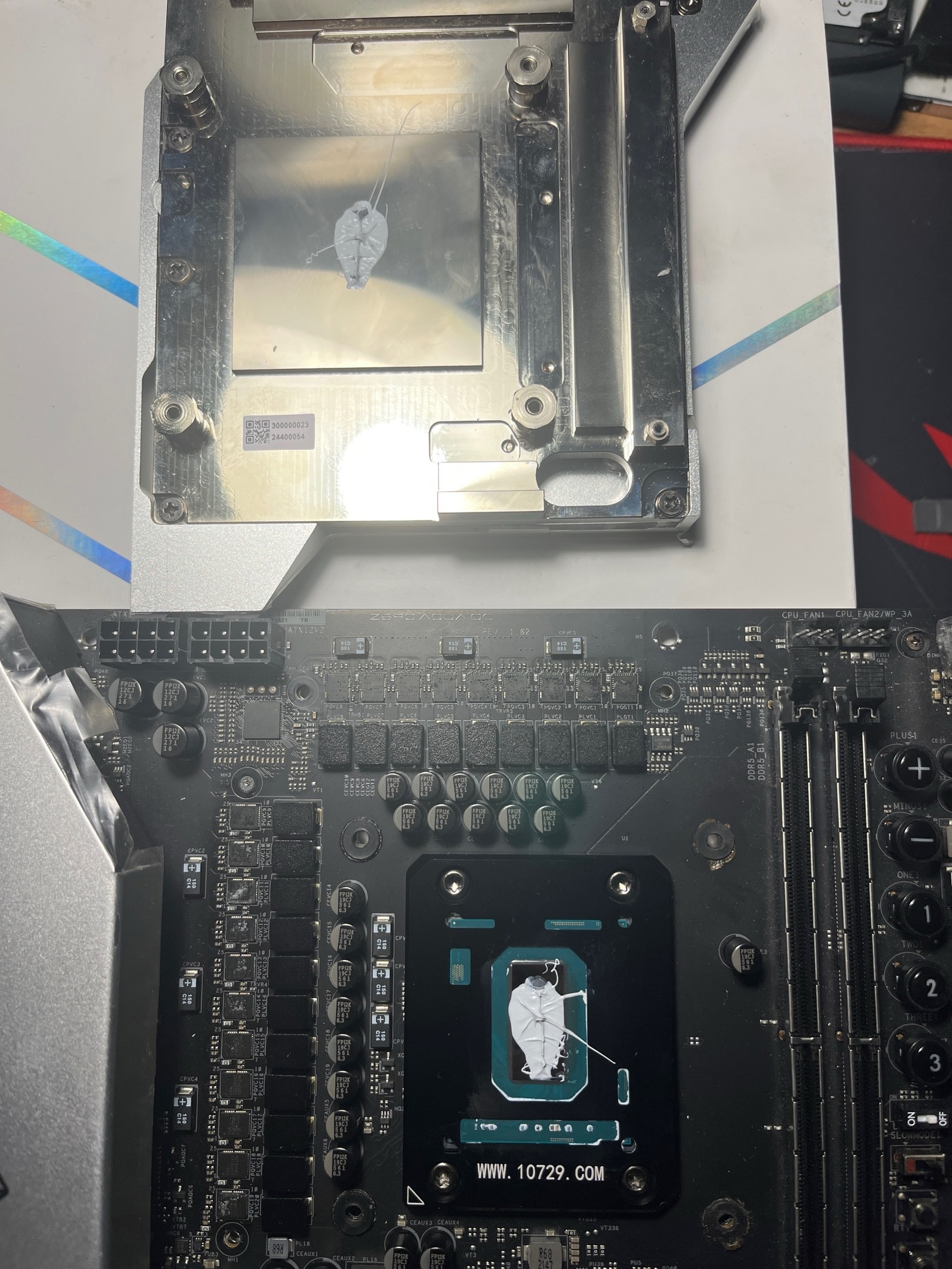

В общем проц приехал, увы и ах не встал в акву, даже сняв все прокладки, прижим был никакой. А точить стойки из за камня на редкой плате, ну такое себе
1.jpg [ 1.12 МБ | Просмотров: 1195 ]

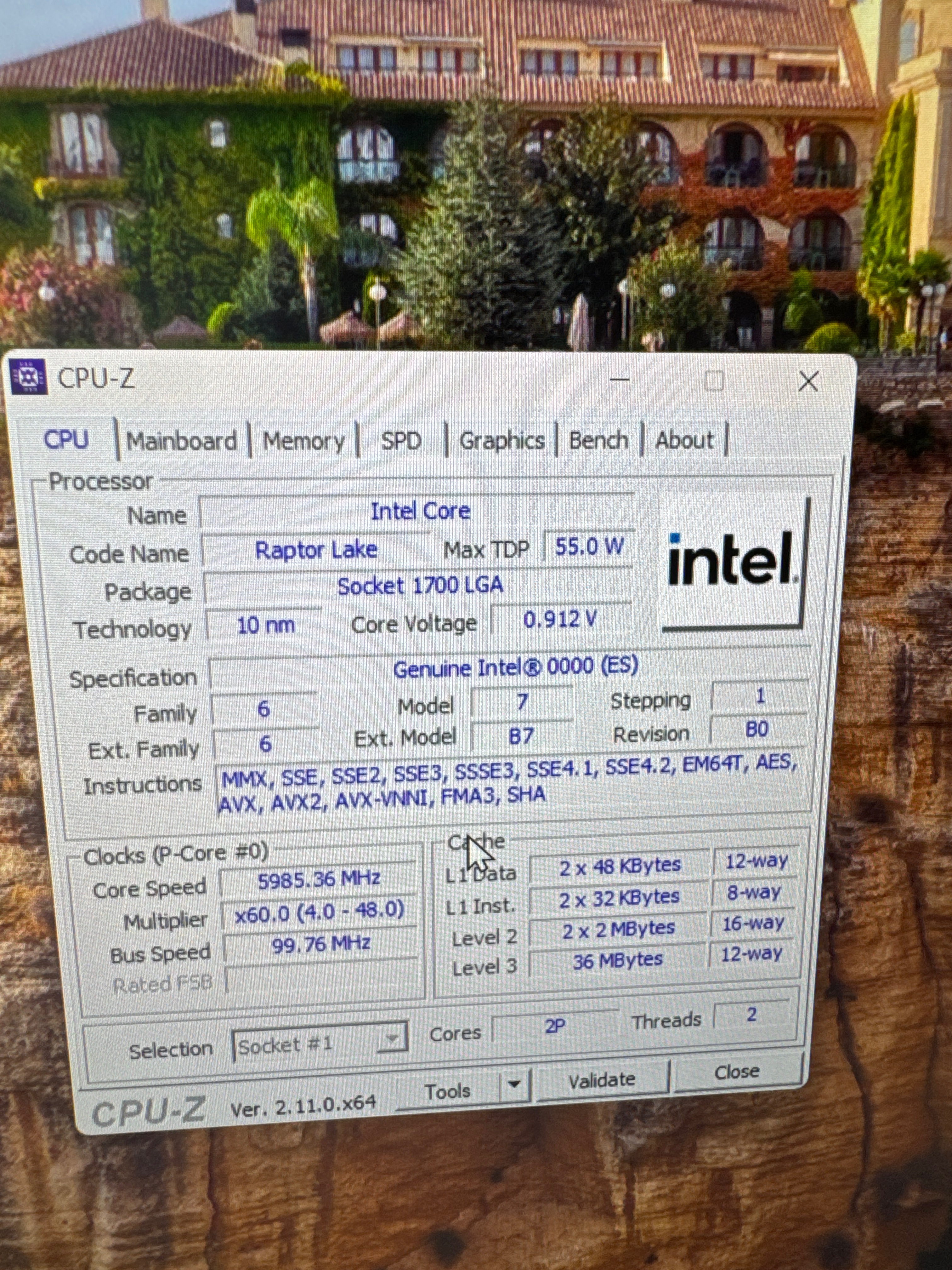

camphoto_40152355.jpeg [ 4.26 МБ | Просмотров: 1191 ]
camphoto_521589464.jpeg [ 3.76 МБ | Просмотров: 1191 ]

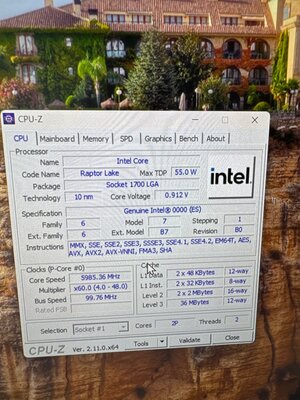

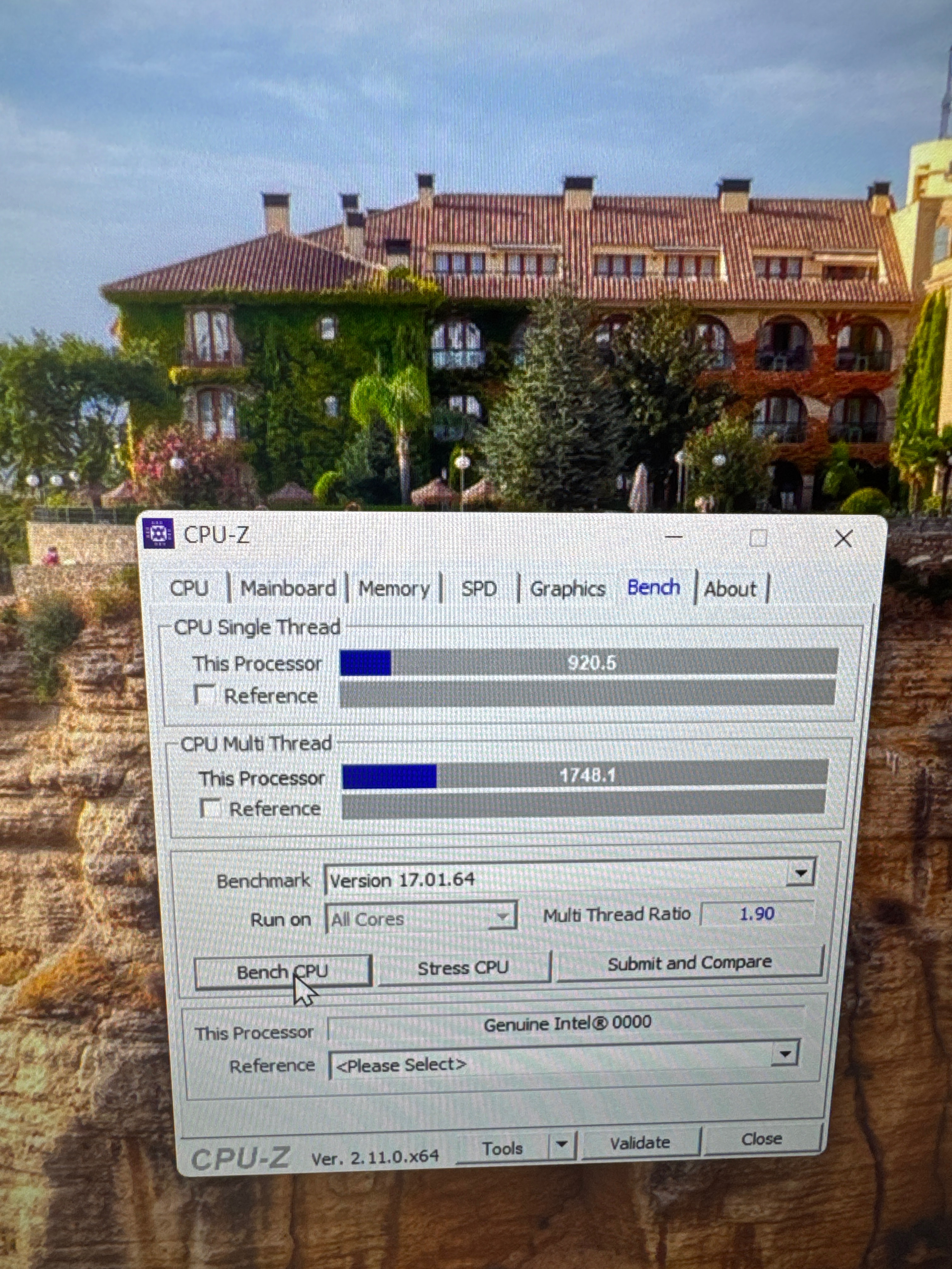

Челлендж «изнасилуй Ivy Bridge на двух ядрах» и ответ на вселенский вопрос, как будет работать целерон на 6 ГГц :crazy:
EPYC 4585PX /x870e Apex / RX6900XT&RTX5090 OC / 2x48 Trident Z5@6400CL28 / 2xP4800X 1.5T
qefir мож медную пластину подложить
а я вам что говорил? минимум 0.6-0.8мм зазор будет!!! И что значит "точить на ПЛАТЕ"? Может на ватере?? Но да - точить придётся много и потом ещё "ровность" ловить как-то...

max1g нафег нафег таким заниматься. Проще продать и забыть) Тем более уже покупатели есть
Megagad да, на моноблоке, не правильно сказал.

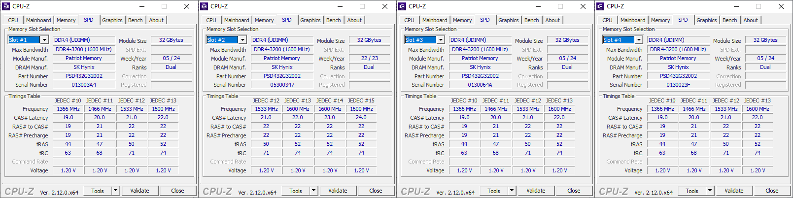

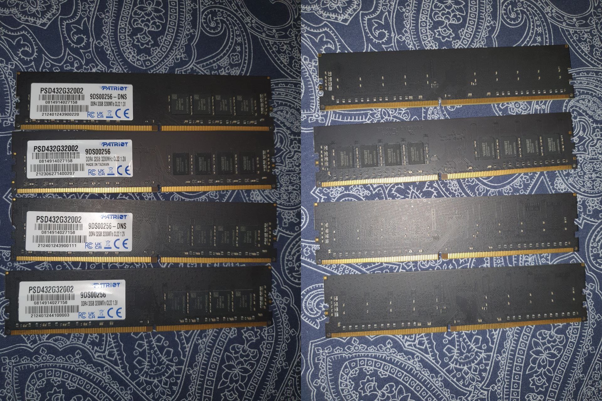

Megagad писал(а):
а шо за планки? на каких чипах?
Patriot PSD432G32002, чипы Hynix
предполагалось что они все одинаковые... :D
планки.jpg [ 1.07 МБ | Просмотров: 972 ]
01.png [ 45.11 КБ | Просмотров: 972 ]
Megagad писал(а):
Разгон выше жидека пробовали?
3600/CL17@1.35, выше не идёт ни в какую
00.png [ 16.2 КБ | Просмотров: 972 ]

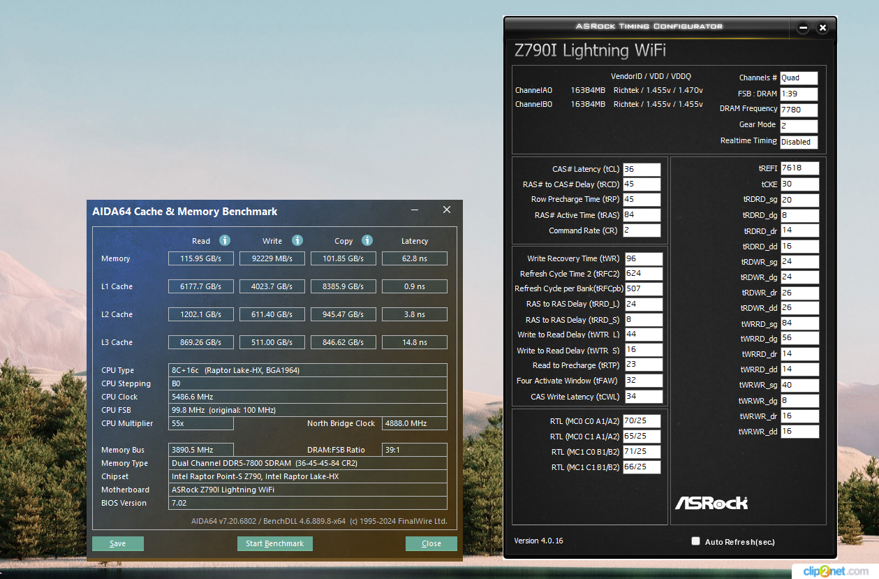

Погонял пару дней комплект DDR5 2х24 7200, с i5 14600k он брал стабильно 8000 и даже 8400 с невменяемыми напругами, с мутантом выше 7800 так и не удалось запустить даже с 1.6v VDD-VDDQ
Но это уже второй комплект который может с мутантом в 7800
5366587209043536003.jpg [ 199.11 КБ | Просмотров: 587 ]
Причем с i5 на 7800Mhz чтение было 125к запись 105к копирование 110к латентность 61
Выходит у мутанта работает КП процентов на 10 хуже при всех равных с коркой
Ultra 270K\PROART Z890\ADATA DDR5 8000Mhz\Zotac RTX 5070 Ti Apocalypse\LIAN LI SX 1200W Platinum\Samsung 9100 PRO\Asus PA602
