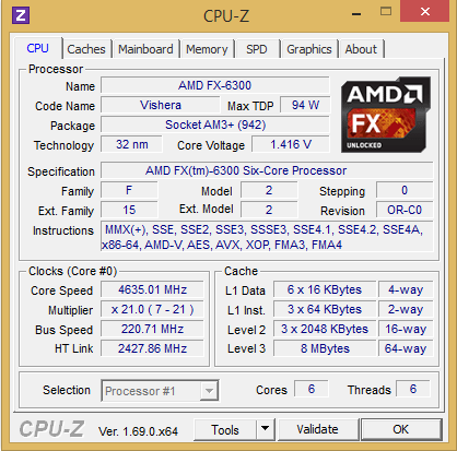

Регистрация: 24.02.2013
Откуда: Омск
Сменил вчера свой Phenom II x4 955@4.0Ghz на FX-6300. Долго думал что выбрать - его или FX-8320. Победила здравая мысль, что 4-й модуль почти всегда будет простаивать, а 3-х модульник проще будет удержать в узде при разгоне без применения костылей (установка вентилей на VRM и северник). К тому же, блок питания хоть и новый, но 408W по линии 12V не так уже много.
Так уж получилось, что процессор купил, а термопасту не успел - мазагин закрылся. Ждать до завтра терпения не хватило и я решил попробовать посадить на проц кулер с остатками предыдущей термопасты. Сходу выставил напругу 1.35 с частотой 4.5Ghz - всё завелось, зашуршало. Попробовал 4.7 - ребут при перезагрузке. (а то действительно обнаглел с такой напругой и 4.7 :D ) Поставил 1.42 - система прогрузилась нормально. Обрадовался.
Начал потихоньку тестить.
К моему разочарованию - начиная от 4.2Ghz тесты на стабильность OCCT процессор проходить не захотел (на разных вольтажах, от стоковых вплоть до 1.48V). На малых частотах выдавал ошибки, а на больших - зависал или уходил в ребут. Обратил внимание на резкую динамику изменения температур. Это как раз и давало надежду на то, что причиной неудачных результатов разгона являются остатки старой термопасты. Верилось в это с трудом, т.к. её количество было приличным, а консистенция еще достаточно эластичная (недавно менял кулер).
Между тем, я уже начал придумывать легенду, что именно говорить продавцам, что бы те вернули деньги или дали возможность обменять на другой...
На следующий день, я бегом побежал в магазин за заветным шприцом (да-да, звучит ужасно). Купил MX-2 и так же быстро ретировался домой. Но не просто так, а с надеждой на душе :pardon:
Перед тем, как нанести термопасту, я на всякий случай ещё пересобрал крепёж кулера. Перекрестился и сразу же взял быка за рога - запустил на 4.5Ghz@1.42. Счастью не было предела! )) Всё стало хорошо - температура теперь не скачет и тесты на стабильность проходит. Фух.. пронесло вроде.
Теперь к делу:
Кулер Thermalright Macho 120, плата Asus M5A97 EVO R2.0.
VID процессора - 1.20V (все сберегайки отключены, как и режим турбо). Я так понимаю, это один из самых низких VID на данный момент?
Наиболее оптимальным режимом выбрал 4600Mhz@1.42V. LLC - сверхвысокий.
Пробовал брать 4700 - берёт. Но для стабильности в ОССТ просит около 1.45V, с которыми моя СО уже не справляется. Температура поднимается до 75 С. Да и VRM начинает сильно греться. Возможно, чуть позже, может и вернусь к попыткам взять эту частоту на приемлемых условиях для 24/7. Может просто с LLC поиграться надо. Но стоит ли оно того?
Напоследок, я шиной подогнал память под оптимальные параметр тайминги/частота. Ну и выставил 2200mhz шину CPU/NB.
Безымянный.png [ 26.38 КБ | Просмотров: 1231 ]
FX6300@4700/Thermalright Macho 120/ASUS M5A97 EVO R2.0/KHX1600 8gb/HDD 750G W.D Black/7770 HIS 1060@5600 ОС

Регистрация: 06.10.2005
deddushka Что поставили где CPU Phase - Стандарт,Оптимизированный(Асусом), Экстрим?( плата\проц как у вас )
у меня 1.25V , тут пишут что с высоким вроде даже лучше ,%)). сейчас 4,4 ггц 1.392 вольта, 4,5 хочет 1,428 для стабильности в линксе..4,6 ггц пока не проходил , я боялся выше 62 С по ядрам, а тут получается,предел 70 С..
deddushka CPU\NB voltage тоже не трогали? А то я задрал для 4,6 ггц - 1.428-1.440 вольта,всё равно ликс падает , CPU\NB 2600 ,HT 2000,и CPU\NB примерно 1.237 V.( 1.175 V. по умолчанию).
Тоже охота накинуть до 4,6 ,но туго идёт.
Откуда: Омск
Нет, не трогал, поэтому и выставил всего 2200mhz. Вроде особого профита от разгона cpu/nb на вишере нет. А вот лишних градусов от поднятия напруги она накидывает прилично.
Кстати, на Phenom я шину до 2800mhz гнал и это реально чувствовалось.
Прежде чем гнать шину, память и прочие плюшки, я бы всё таки для начала нащупал "потолок" у процессора. Поэтому всё, что не касается разгона CPU - оставить по дефолту или выставить вручную с запасом по стабильности. Ну и "плясать" от этого.
Попробуем,потестим....Хотя шину хочется 250 ..
выложите скрин HWiNFO64.вкладка sensors хочу удивить самый низкий вид .
Откуда: Омск
Да пожалуйста
