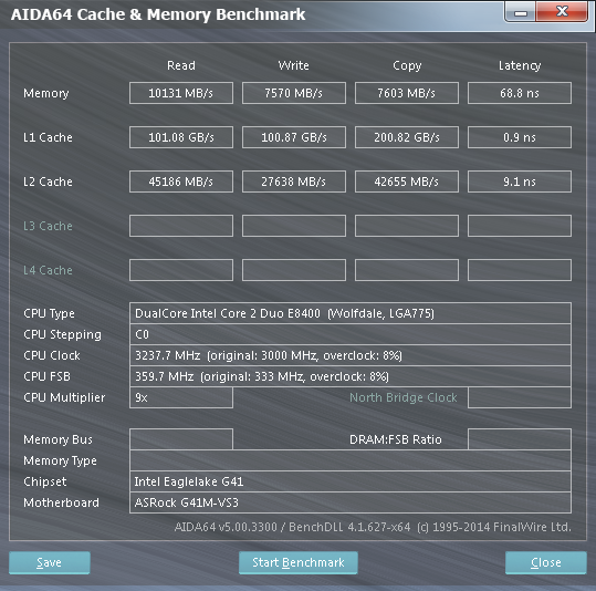

дядя писал(а):
А у кого Xeon 771=>775 стоит в материнке с DDR3? Скиньте плиз результаты тестов памяти из Aida64(5.20.3400), там их 4-е всего.
У меня на DDR2(1080) - 11489\9552\9976\68.7
пока на 8400 приедет камень сравним.
2.png [ 165.15 КБ | Просмотров: 2469 ]

YuriSK
спс,
если у меня селик е3200 45нм работает, он тоже из серии 067???
крочь приедет вотку в свой старый бивис, гляну..
