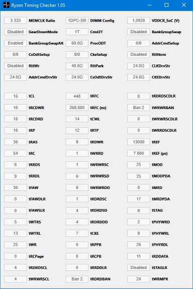

Видимо одновременный ручной разгон процессора и памяти повышает нагрузку на контролер памяти и 3333 Мгц уже нестабильны, хотя TM5 показывает отсутствие ошибок.
Вы конкретно про свой случай? Например, у меня и 3400 стабильны (2 часа TestMem5, 3 часа LinX, 10 часов RunMemTest-Pro) при "ручном" разгоне процессора. :)
cachemem.png [ 91.82 КБ | Просмотров: 916 ]
ryzen_timing_checker.png [ 26.29 КБ | Просмотров: 916 ]

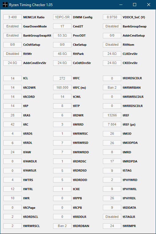

Регистрация: 30.08.2015
Фото: 42
vorvort писал(а):
не отказался бы от твоего профиля с таймингами и значений вольтажа на память и SoC
E-Die работает а B-Die должно и подавно работать
напряжение на память 1.4 вольта остальное всё на скринах
ПСП можно чуть поднять, снизив некоторые тайминги ,но не нужно, так стабильнее
или так по пробуй
1700 МГц (XMP) 16-18-18-36 (CL-RCD-RP-RAS) / 56-360-222-152-8-6-31 (RC-RFC1-RFC2-RFC4-RRDL-RRDS-FAW)
профиль составной ,половина от 3400 а вторая половина от 2800 так что напряжение на память минимум 1.35 вольта
а лучше 1.4
