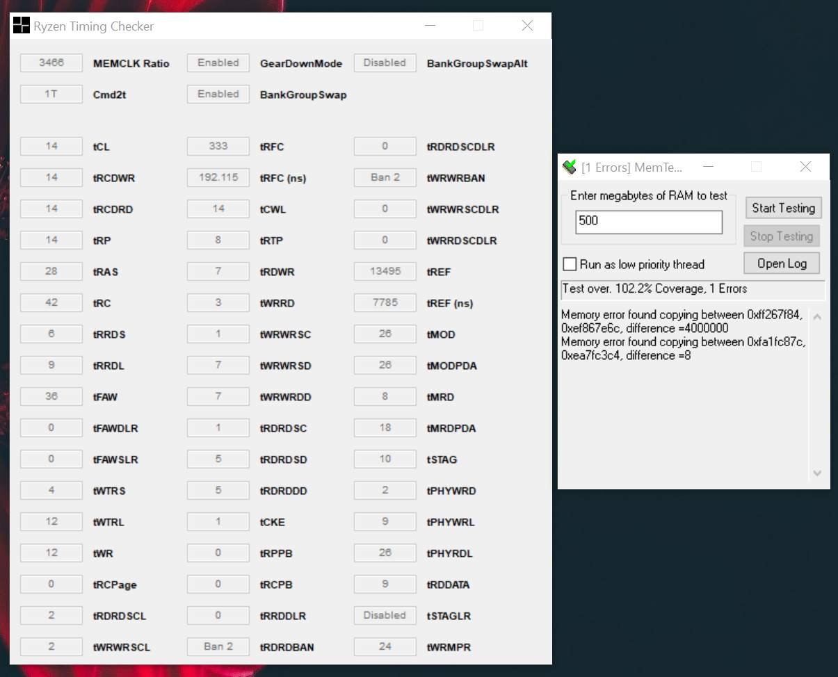

Память конечно задолбала , перебрал MemCkeSetup_SM от 1 до 5 + от 28 до 63 включительно. Стабильность поймал только на одном 62, было всего две ошибки при заниженных таймингах.
Формула CAD_BUS теперь выглядит следующим образом 20 40 62 + 30 30 40 60. Я понимаю что у многих нет 62, но я более чем уверен что вы найдете свое число в своем диапазоне. Подсказка 1-4 можно не проверять, этот системный параметр. Итого у Вас для проверок остается 5-39 числа диапазон.
Потом твикнул тайминги, подкрутил дефолтное VTT DDR наверх (вместо рекомендуемых 0,726 поставил 0,7458), серьезно нарушая "формулу" и осталась 1 ошибка.
Напряжение кстати не катастрофическое для таких планок - 1,46, в простое выше 34 не поднимается температура, в нагрузке не выше 57.
3466dualrank
3466error1.jpg [ 348.76 КБ | Просмотров: 2350 ]

endo
Смотри, есть терминатор на ядре проца, который следит за гашением переотраженных сигналов , называется procODT . И есть терминатор ядра ОЗУ, который называется Rtt. Для procODT может быть терминатор озу и RZQ/7 и RZQ/5 и RZQ4. Посчитал верно, просто не пытайся приравнять два разных устройства ;)
Lorichic
В шапке частично верная инфа, я б посоветовал auto auto auto + 30 30 40 60, как по мне самый стабильный конфиг для 3333.

JeRK
Ура , поздравляю :) 62 хорошее число оказывается
Добавлять напряжение нельзя , я предусмотрел профиль уже по максимуму. Одна невязка просто могла переключиться фаза и сотворить шумом ошибку. Этого никак не избежать.
3466 же врядли удасться стабилизировать для дуалов, механизм управления для больших procODT крайне неповоротливый. Забросил попытки, пусть память отдыхает :)
Единственное я б перешёл с профиля DOCP на ручной , там меньше гуляет шина, может и ошибка пропадёт. А можешь не возиться так оставить ;)

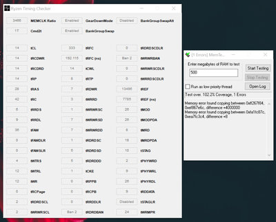

Мучаю свои планки в 3333. Смог избавиться от ошибок 8 в мемтесте, но теперь рандомно за 10-15 минут теста может выскочить ощибка - 100. Что за оно? К таймингам относится или к напруге?

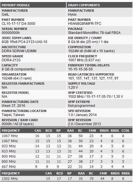

1usmus
h.JPG [ 84.72 КБ | Просмотров: 2155 ]
Maddreg
странно - микрухи - такие же как у вас, а 3200 - не включается совсем, 3066 - ошибки
стабильна на 2933
