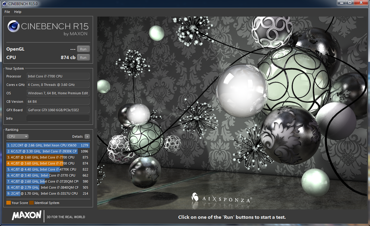

там все как у всех - 875 :D

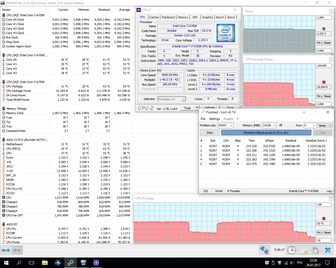

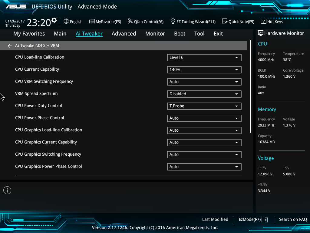

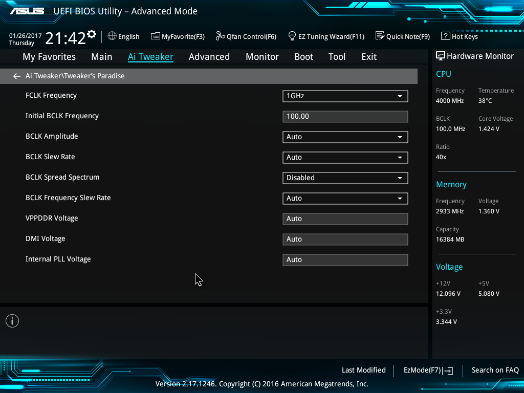

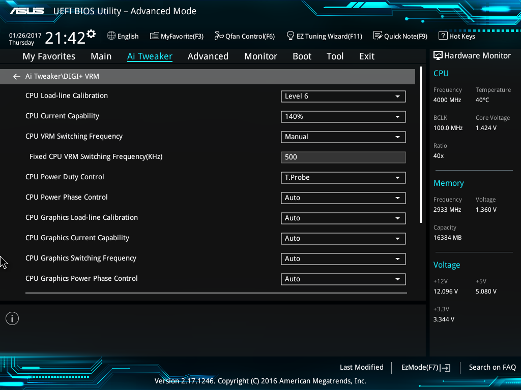

Хорошо покопался в настройках DIGI+ и пришёл к выводу, что лучше всего оставить всё как было в "авто". :D Ну или почти всё. Видно, что чем выше разгон, тем выше это PLL. Да и вообще этих PLL-напряжений вроде как несколько... :roll:
Начал с таких настроек.
170126214236.png [ 187.93 КБ | Просмотров: 1109 ]
Сначала поставил около 1.248 В в нагрузке (как раз хватает только на 4200).
4200, кеш 4000, 1.232-1.248.png [ 159.52 КБ | Просмотров: 1109 ]
CPU PLL не вышло даже за пределы 1.3 В. Хорошо, дальше поставил 4500/1.44 и начал перебирать комбинации CPU VRM Switching Frequency (500 kHz/Auto), CPU Power Duty Control (T.Probe/Extreme) и CPU Power Phase Control (Auto/Optimized/Extreme), после каждой запуская один проход линпака и следя за PLL в hwinfo. Кстати - ни аида, ни hwmonitor не мониторят никакого похожего напряжения... :?:
Что же получилось? В среднем в полной нагрузке PLL становилось около ~1.55 В и во всех случаях с частотой 500 кГц PLL на секунду достигал 2.384-2.391! :shock: И только в "авто" его пик не превысил 1.584 В.
В общем, закончил с почти дефолтными настройками, так и оставил.
170126232032.png [ 187.82 КБ | Просмотров: 1109 ]
Ну, и в Tweaker's Paradise всё время так стояло.
170126214301.png [ 176.21 КБ | Просмотров: 1109 ]

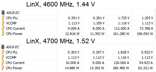

Запустил так один проход линпака на 4600/1.44 - никаких 2.4 В. :-) Наконец, подал где-то на минуту (температура быстро достигла 92) экстремальные 4700/1.52, которые без выноса системника на балкон при +2 вообще лучше не запускать :crazy: - даже так PLL оказалось не выше 1.828 В!
Оба режима
4600-4700_PLL_all_auto.png [ 17.28 КБ | Просмотров: 1109 ]
P. S. Заглянул в мануал в описание биоса - оказывается, на моей плате в разделе настроек DIGI+ должен быть параметр Core PLL Voltage, который регулируется от 0.7 до... 2.4 В! А у меня его нет. :facepalm: Именно его и показывает hwinfo, что ли? Но почему 0.7 минимум, если в простое оно падает вплоть до 0.28?

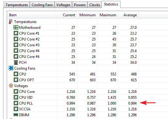

Да вроде в Аиде есть:
12345.png [ 17.31 КБ | Просмотров: 1071 ]
