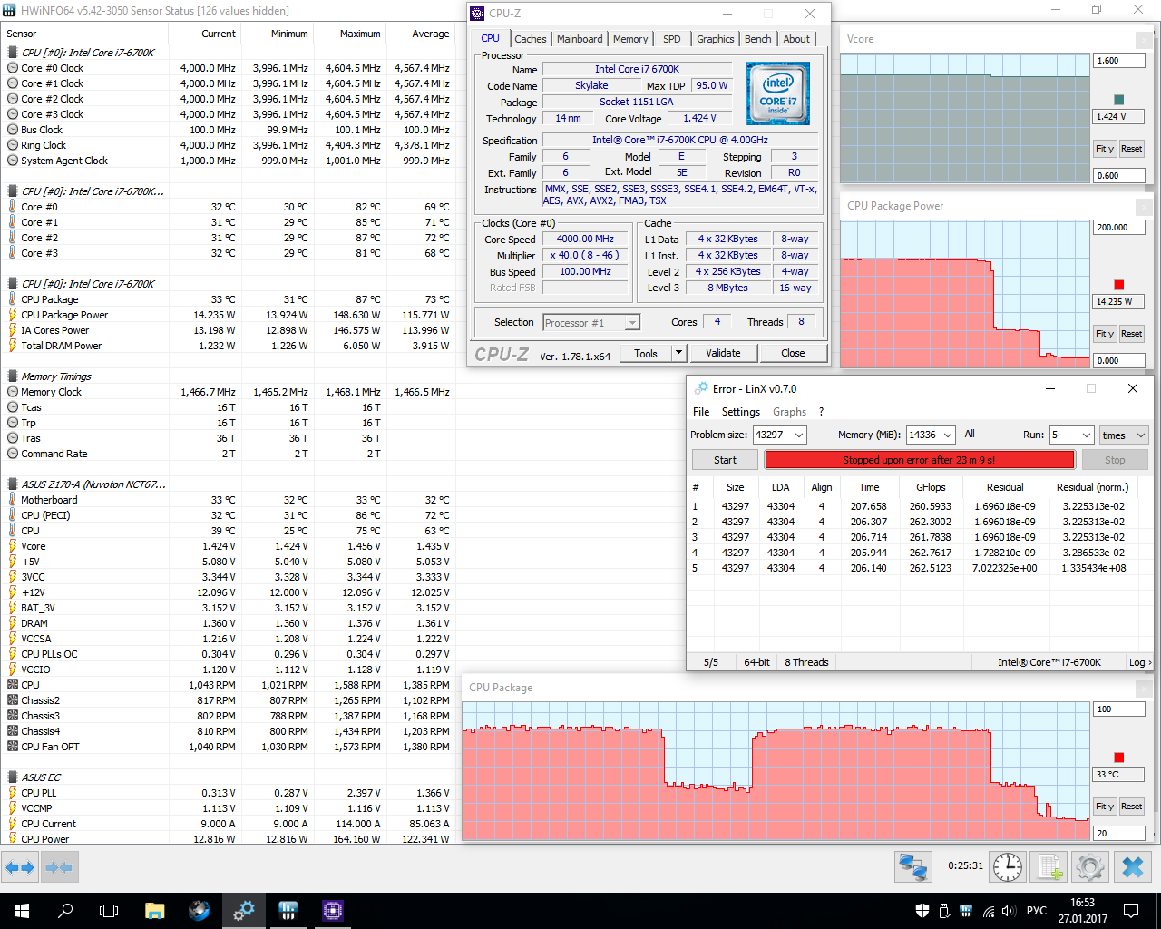

Ещё позавчера всё-таки решил посадить свою мегабашню на жидкий металл. :crazy: Уже два раза так делал (пришлось снимать) с термалрайтом - да, "прикипало", но легко снималось, если поддеть отвёрткой. Потом мелкой наждачкой удалял остатки ЖМ и "полировал" обе поверхности губкой от CL. Конечно, с креплением ноктуи подлезать не так удобно, но минус два градуса и неровный отпечаток пасты всё же перевесили. Основание-то идеально ровное, крышка проца похоже кривовата. Не хочу сдирать с неё никель.
Было в пике 89 градусов, стало 87. Если окружающая температура была бы ниже, а не +26, то явно линпак прошёл бы. Ну или убрать разгон памяти, или окно открыть. :D
Совсем чуть-чуть стабильности не хватило.
4600, 1.44 В, +26 - всё-таки ошибка!!!.png [ 160.21 КБ | Просмотров: 1074 ]
Что характерно, PLL всё-таки прыгнуло на миг до 2.397 В! Но остальное время в нагрузке оно колебалось в пределах 1.65-1.75. Скорее всего, на него можно вообще не обращать внимания. На всякий случай потом попробую залезть оценить нагрев радиатора VRM и дросселей - вдруг в линпаке там костёр, даже несмотря на обдув от башни? :shock:
Сижу пока так на 4600, вольтаж "для 100% стабильности" повышать не хочу, в обычной не-AVX нагрузке всё железобетонно, температуры максимум 67-68. Вентиляторы настроил так, чтобы только в линпаке все крутились на полных оборотах.
P. S. Интересно, почему так расходятся данные по пиковой мощности двух датчиков CPU Power?
Вот блин, с таким вольтажом и охладом на удачном кабике мог бы, наверно, 5200 в LinX стабильно взять... :-(

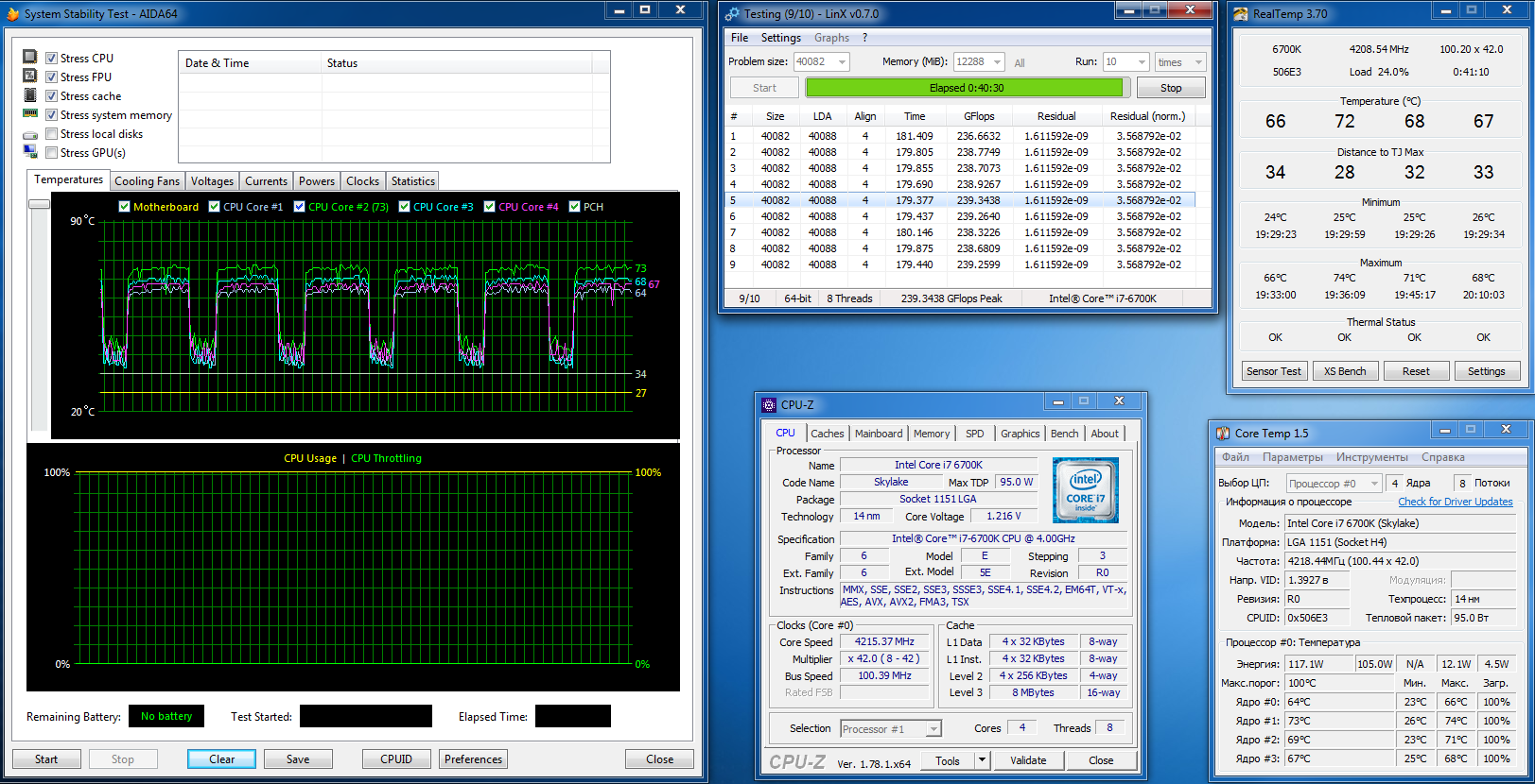

Темпы норм. А вот у меня чет гфлопсов мало. Что в 0.6.4, что в 0.7.0 на 4.2 - 167 :bandhead: :bandhead: Сколько у вас планок памяти?
Да, что то мало у Вас, должно быть в районе 236-239:
1,225-1,216-1,216-2800.png [ 250.77 КБ | Просмотров: 854 ]
П.С. ОЗУ 2 х 8 Gb
i5-13600KF; ASUS TUF GAMING Z790-PLUS; (2x24Gb) Patriot VIPER ELITE 5 RGB 6600MHz; Thermalright Archon; GIGABYTE RTX 4070 SUPER GAMING OC
