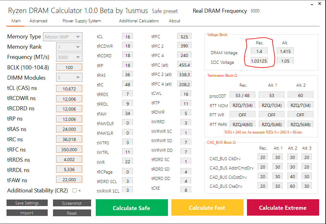

Статистика разгона Ryzen систем
Два способа как заполнить калькулятор тут (видео) -> https://youtu.be/Tx1j-qxLCTw

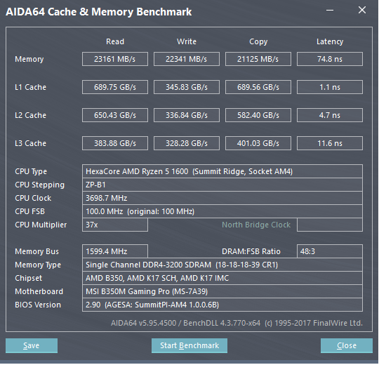

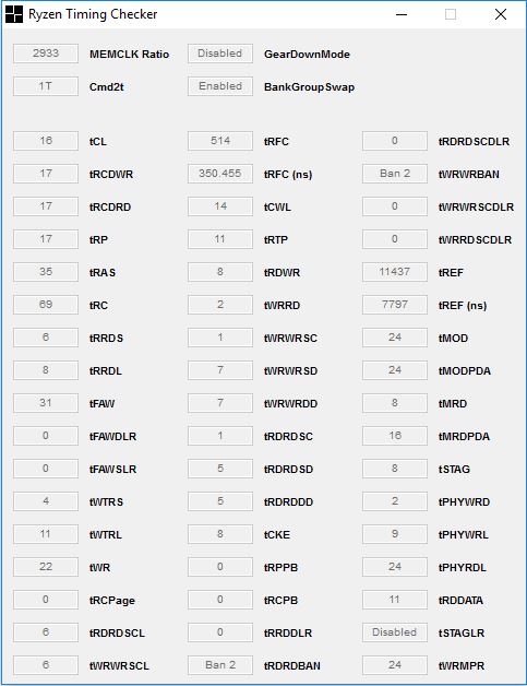

Понизил тайминги, чего то толку особо не вижу.
И это, вопрос. Насколько при замерах аидовских стабильны они самые замеры, цифры часто гуляют?

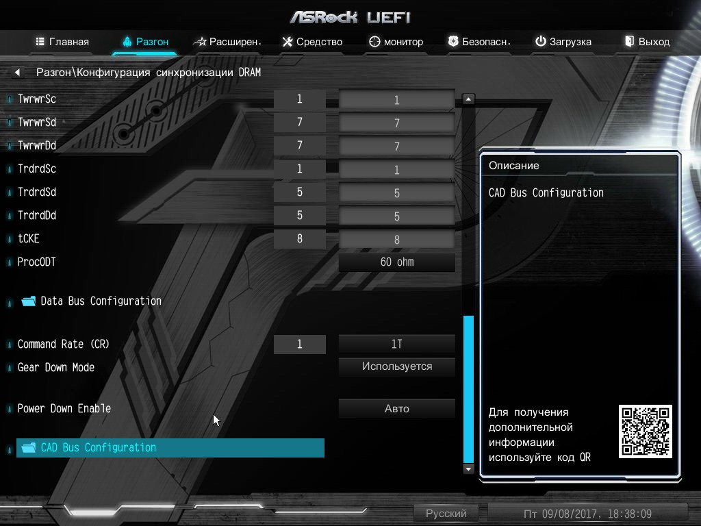

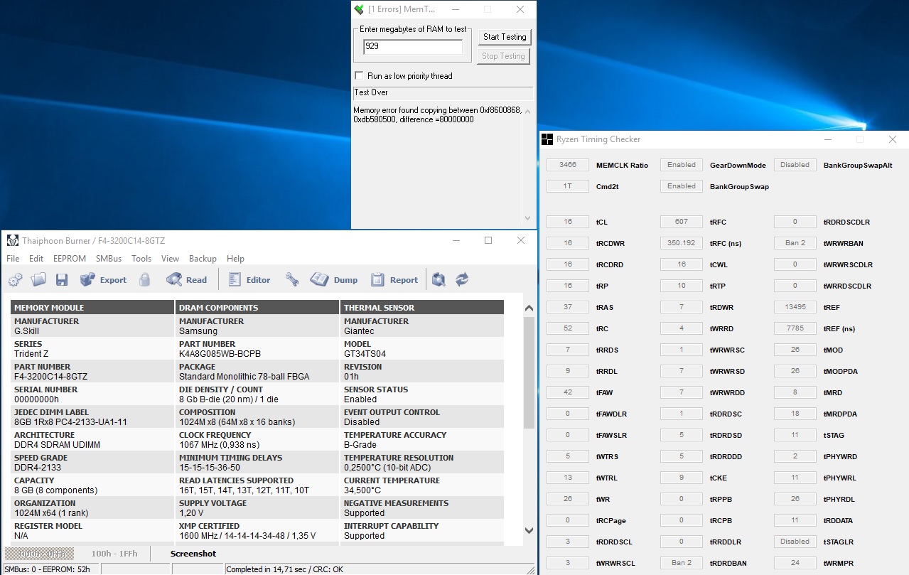

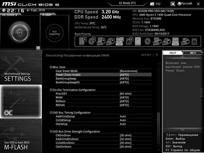

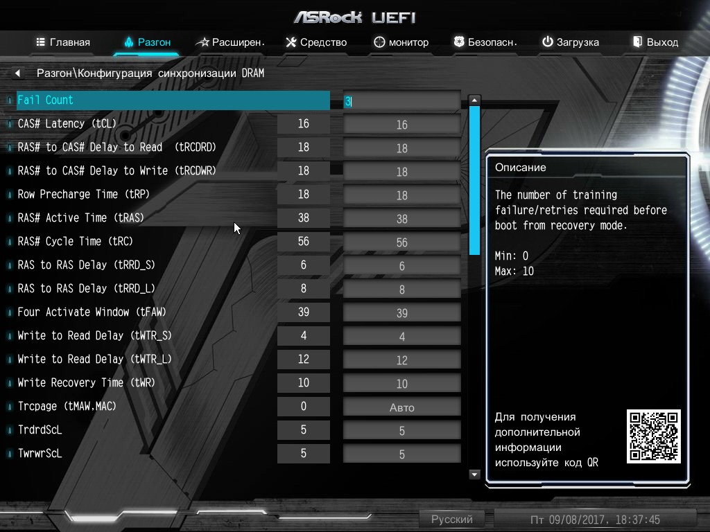

Maddreg попробуйте мои настройки, на 2933 абсолютно стабильна
RTC.JPG [ 55.91 КБ | Просмотров: 2018 ]

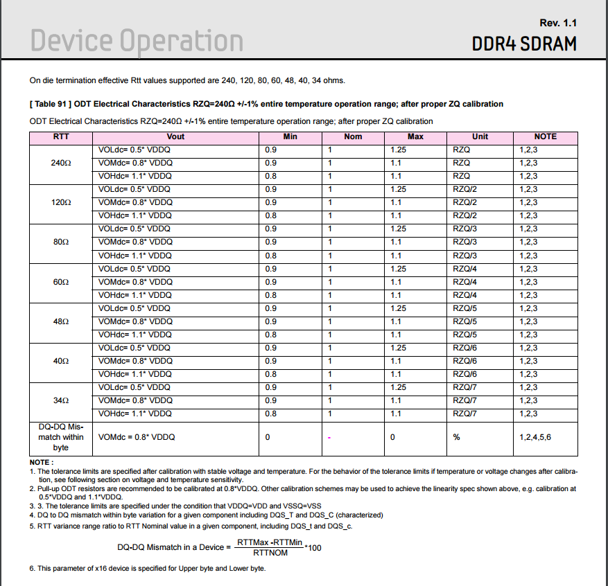

1usmus писал(а):
3. Gear Down mode enabled всегда для MFR.
с enabled всегда не стартует
7950x3D/4090/ch670e/64gb6400cl30/кастом + 7950x/6900xt/x670e master/64gb6400cl32/кастом + 5950x/p2200/ch8 dark/64gb/кастом

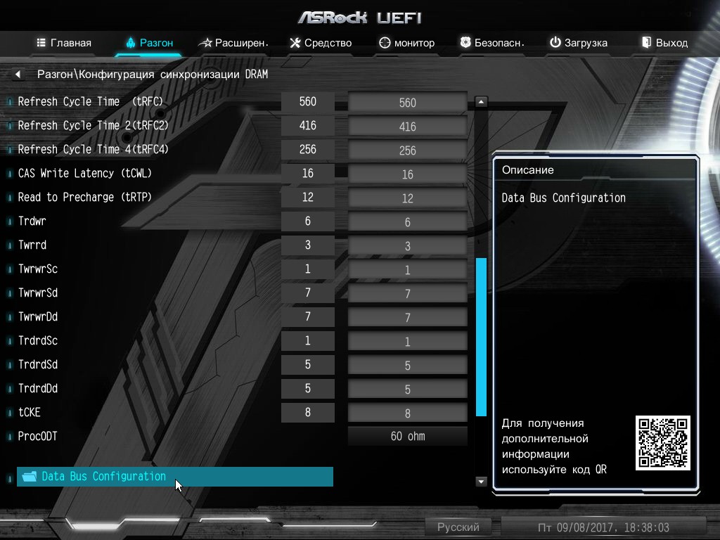

Maddreg писал(а):
А что насчет procODT, BUS'ов?
A A A 20 20 30 30

1usmus писал(а):
все и так гуд, зачем ниже?) это предел хьюниксов
Вернул обратно, стали ошибки 8 опять вылезать.
В итоге 16-18-18-18-36 при условии VPP 2.51 VDDR 1.45. память чуть теплая.

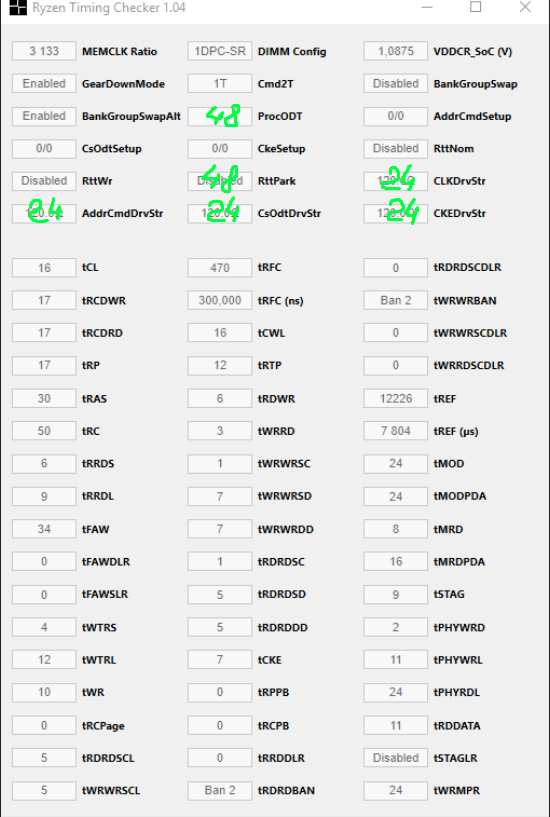

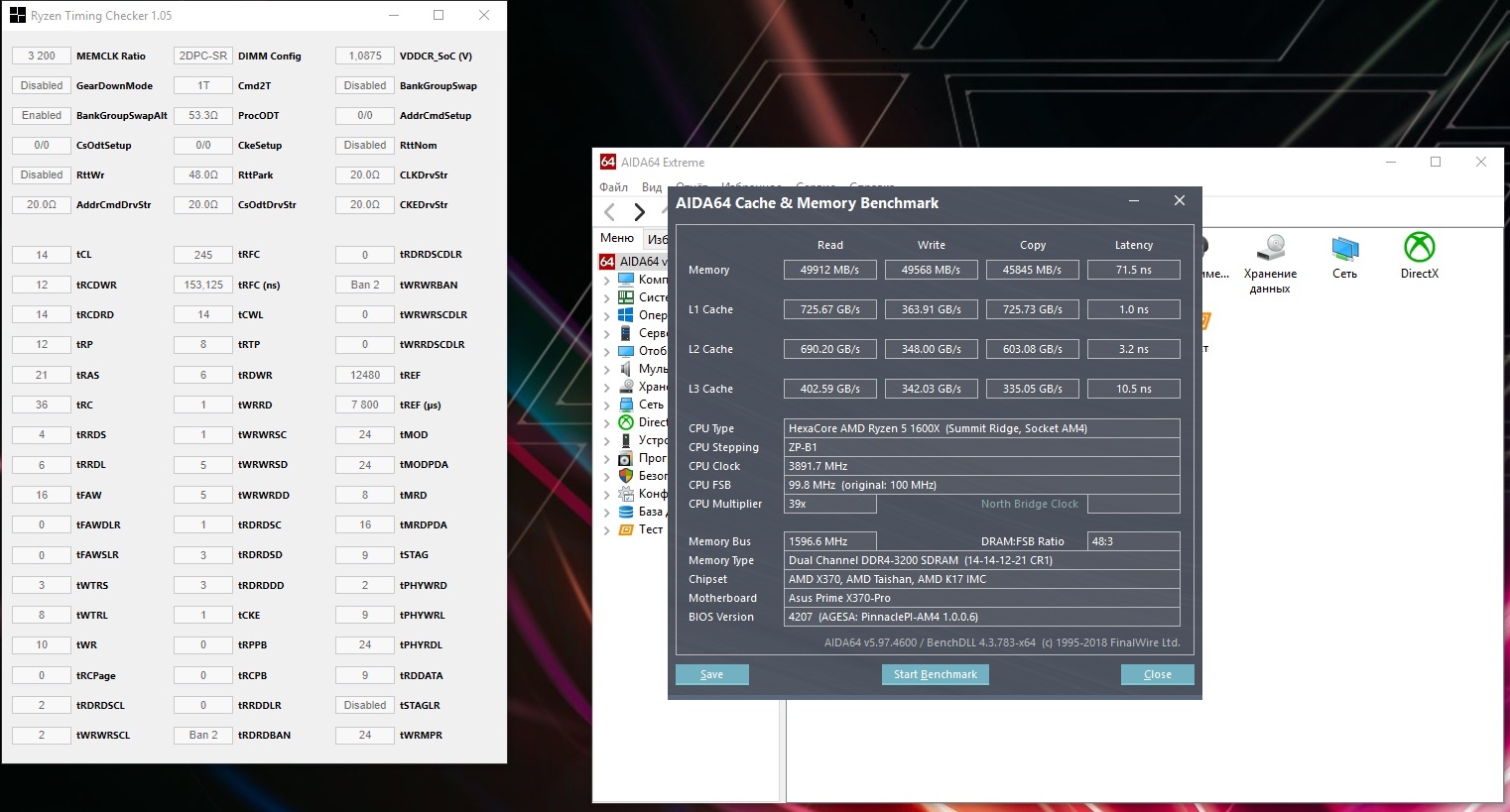

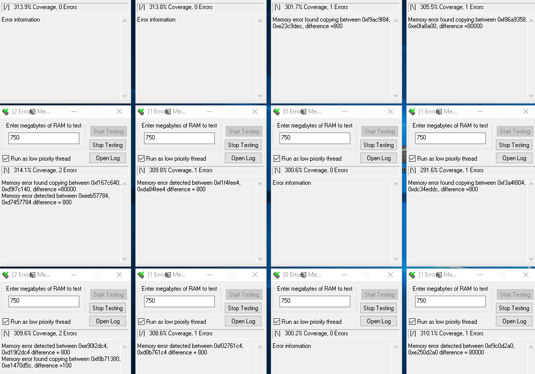

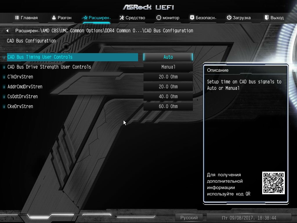

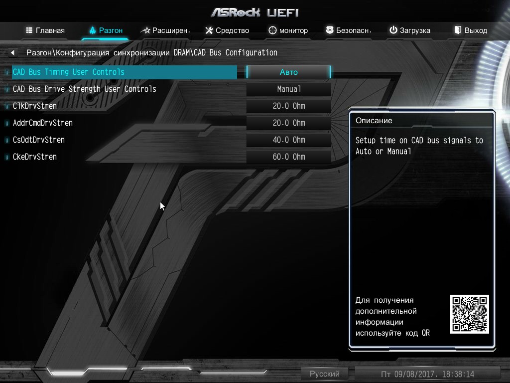

короче я еще разок взялся за 3466 и cad_bus выглядит следующим образом
20 40 20 - 20 60 40 24 , нет холодного старта , быстрый пост, 1 ошибка на 100% как обычно...добью память на 7мой агесе
grikor
я все ошибки поубирал настройками CAD_BUS, по сути даже если тайминги попа, должно работать без ошибок, если не работает - проблема с сигналами
по аиде, когда опять таки CAD_BUS настроен верно ничего не гуляет...погрешность в 1-2%...можешь еще затестить в безопасном режиме посмотреть
immortal3000
к сожалению это взято с даташита + стилтовкие тесты подтвердили что с включенным работает...вполне могут быть баги на матери, или же скорее всего просто проблемы с CAD_BUS, из-за него мы теребоньокаем настройки

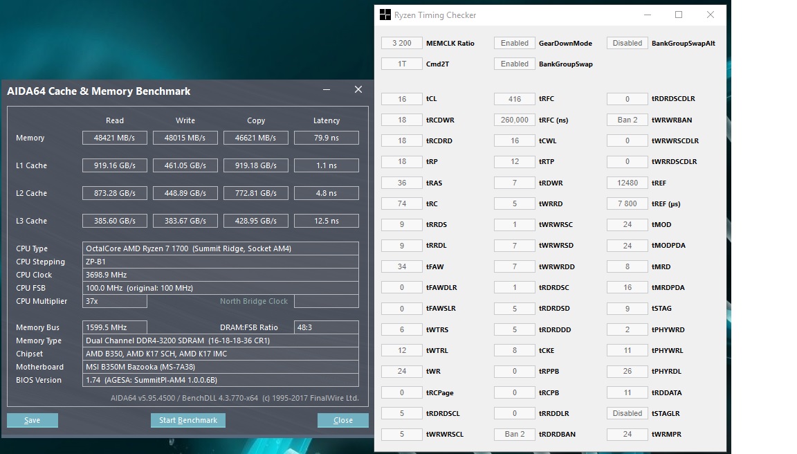

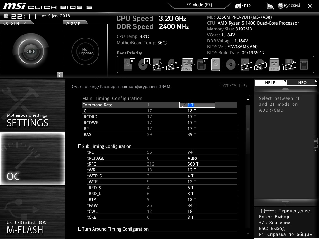

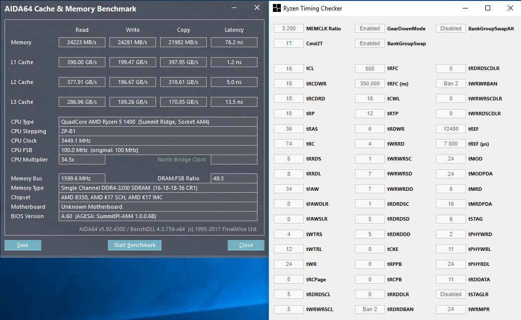

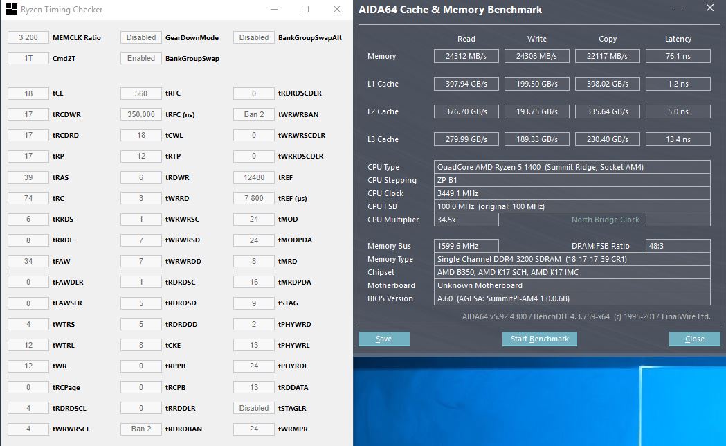

Что-то странное.
Запустил сегодня память на 14-14-14-14-28-42 взамен 15-15-15-15-35-54 и не увидел разницы по бенчмарку аиды. Все остальные настройки были как тут тык
5600X / B450 Tomahawk MAX / Rev.E Dualrank / RX 5700 2Ghz / СВО
IKBC C87, Starlight-12, E10K + Takstar Pro 82, ModMic USB
MSI MAG251RX
Регистрация: 07.06.2017
Откуда: Persey omicron
elesin38
У тебя вторичные и третичные тайминги заточены под стабильность,они сдерживают производительность или параметр ODT в CAD_BUS его сдерживает
Twitter -> @1usmus

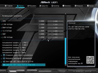

Регистрация: 10.09.2017

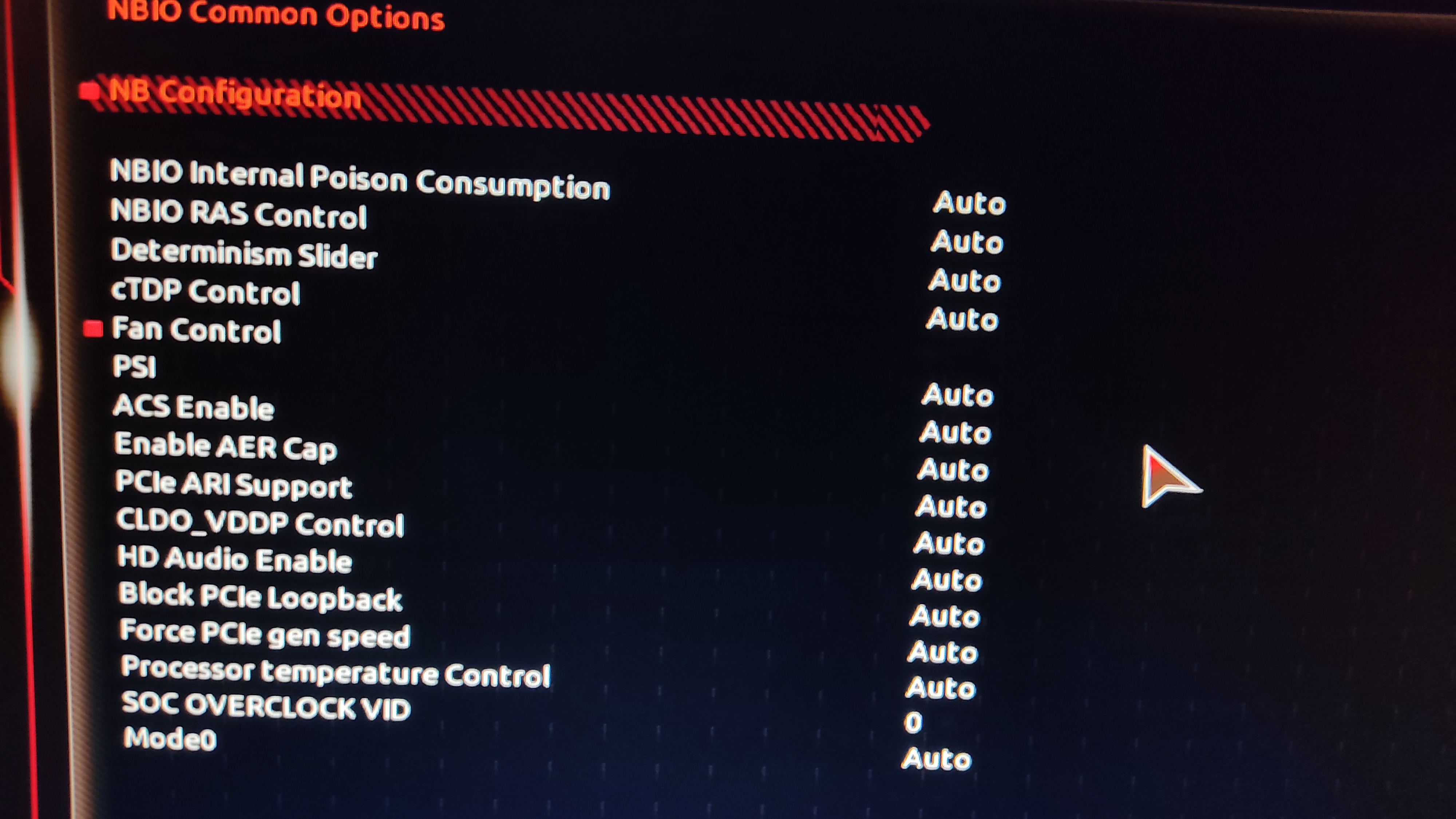

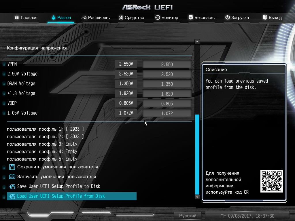

Народ, нужна помощь. Оперативка странно себя ведет, может конечно IMC такой плохой попался... Без CR 2T требуется огромное для b-die (g.skill 3600cl16) напряжение на vsoc иначе вырубает от недовольтажа. Пробовал разные cldo_vddp от 800 до 975 и особого влияния вообще не заметил. Влияние было только на ошибки на 3466, но там память в любом случае не проходит 100% мемтеста. Сейчас пытаюсь стабилизировать память на 3333. Без GDM не стартует часто вообще или вырубает на 1.15soc через пару секунд на бенче. Параметры cad_bus 30 30 40 60. Параметры dram voltage 1.4, vttddr 0.720. Тайминги пробовал разные, сейчас стоят стабильные из экселя в шапке. Больше 130% memtest 2.5 не прогонял, но без ошибок. Есть идеи что еще попробовать?
1700x@3.7@1.23V/Asrock Taichi 1.0.0.6b/G.Skill 3600cl15@3333cl14 8x2
hexagramg
Во первых нужно заполнить профиль и показать на каких чипах стоит, ясновидящих тут нет
У сока как и любой другой хрени есть окна, ты просто в них не попадаешь. Перед 1,15 есть еще 1,13 и 1,1. и vttddr 0.720 это мало для 1,4 . К примеру для Vdram 1,41 vttddr 0,75.
Twitter -> @1usmus

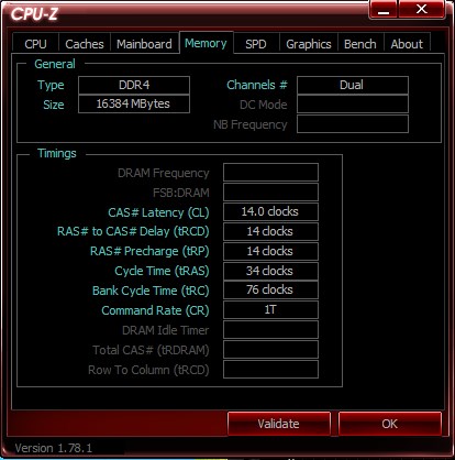

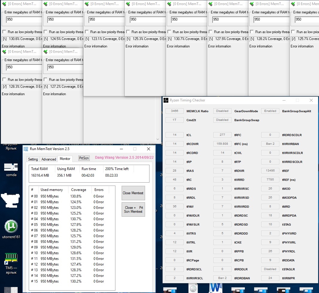

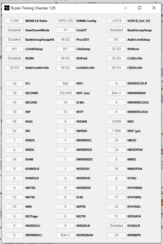

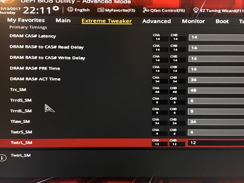

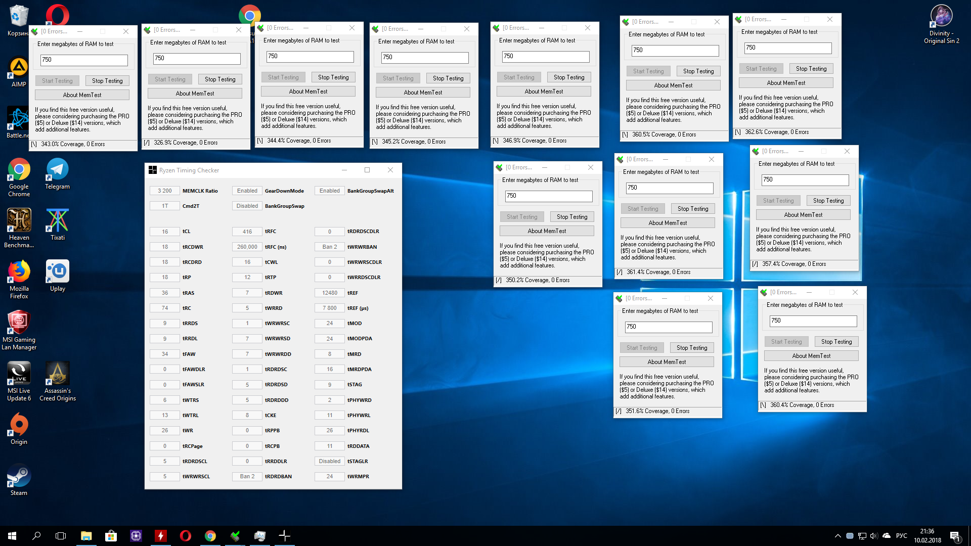

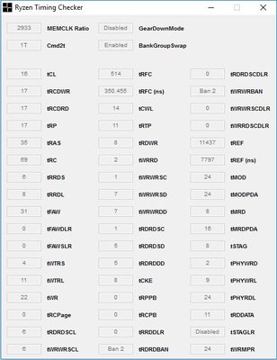

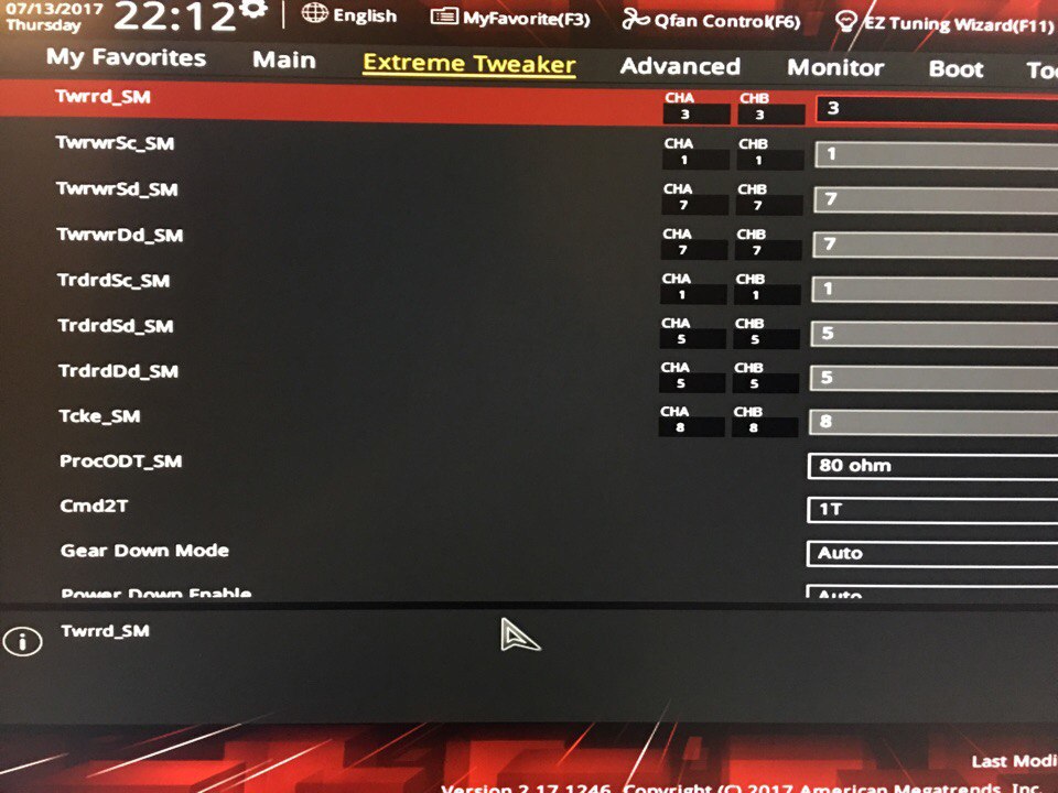

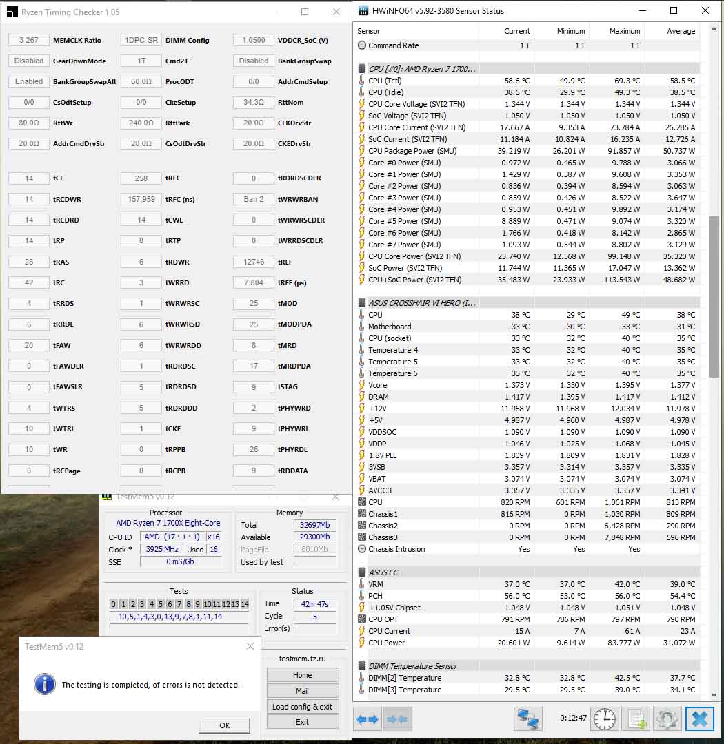

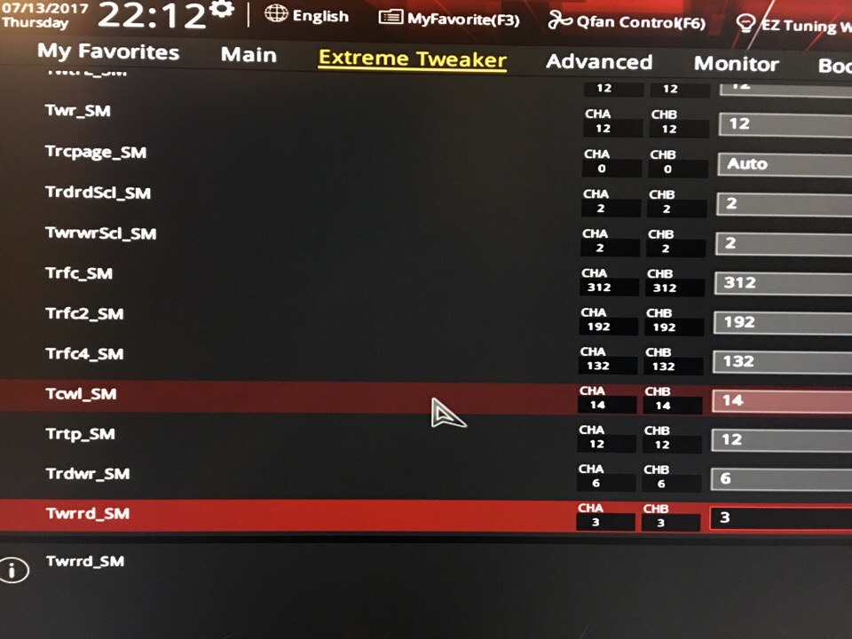

Выкладываю свои финальные результаты на OEM Samsung M378A2K43BB1-CPB 2х16Gb
Лучше не выходит :-x
R5 1600 3,9|Strix X370-F|Thermalright Macho Rev.B|2х16Gb DR DDR4 3333 16-18-18-36|Palit 1060|Samsung Evo850 500|Suppressor F31|ToughpowerDPS RGB 750W
1usmus
Исправлюсь.
Проверял soc с шагом 0.01v от 1.05 до 1.15. Не вырубает только на 1.137 и дальше. На счет vttddr приму к сведению, тут вроде была формула 0.5*DramV + 0.02 её и использовал. У cldo смотрел окрестности окон указанных в шапке с шагом 1v, память либо тренится и никакой разницы, либо вообще не тренится и настройки откатываются.
Регистрация: 13.06.2007
Откуда: от туда
-4epBb- нормально очень даже. кстати у тебя есть проблемы с холодным стартом?
TUF GAMING B550M-PLUS WIFI II|R7 5700X|RTX 3060|64Gb
TUF GAMING B450-PLUS II|R7 3700X|GTX 1070|32Gb
ROG STRIX X370-F|R7 2700|RX 480|32Gb
hexagramg
CLDO не трогай вовсе, пусть авто будет, во всех своих тестах я возвращался к тому что авто самое самое лучшее и стабильное.Это на низких частотах памяти пофиг какое CLDO и можно над ним издеваться, а вот на высоких все по-иному. Формула с шапки далеко не всегда работает, а именно работает на относительно невысоких напряжениях, нужен полностью ручной перебор...
По соку конечно странно но не опасно на 370тых можно вплоть до 1,3 ставить (написано не значит можно, я б до 1,2 ограничился, у меня к примеру 1,17 по дефолту ставит)
-4epBb-
Отличный результат для OEM, выложи пожалуйста настройки на которых это чудо пашет.
PowerDown отключен?
Twitter -> @1usmus
Регистрация: 11.01.2006
Откуда: de_moscow
Ни разу не встречал
PowerDown auto
Может еще есть пути для оптимизации, но я честно говоря затрахался постоянно перегружать винду в биос для смены настроек.
А программу для смены таймингов из под винды не нашел.
Например уменьшение вот этих параметров приводило к сбросу биоса путем замыкания контактов, что не удобно и занимает лишнее время:
TrdrdScl_SM [4]
TwrwrScl_SM [4]
Tcwl_SM [14]
Trtp_SM [14]

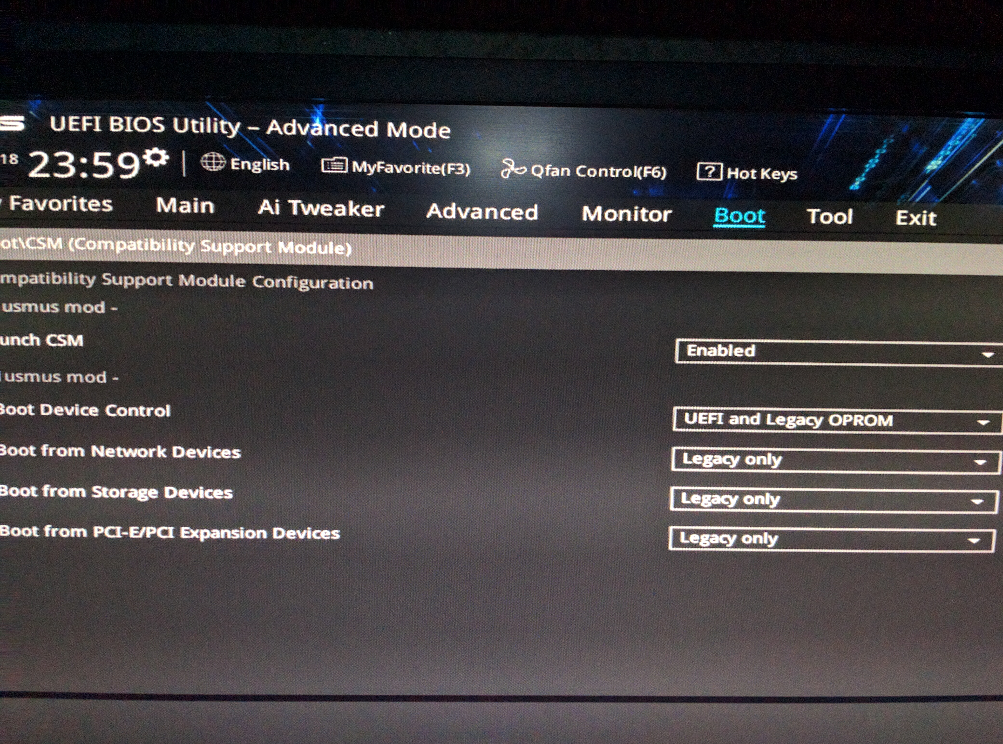

Setup Mode [Advanced Mode]
Launch CSM [Enabled]
Boot Device Control [UEFI and Legacy OPROM]
Boot from Network Devices [Legacy only]
Boot from Storage Devices [Legacy only]
Boot from PCI-E Expansion Devices [Legacy only]
OS Type [Other OS]

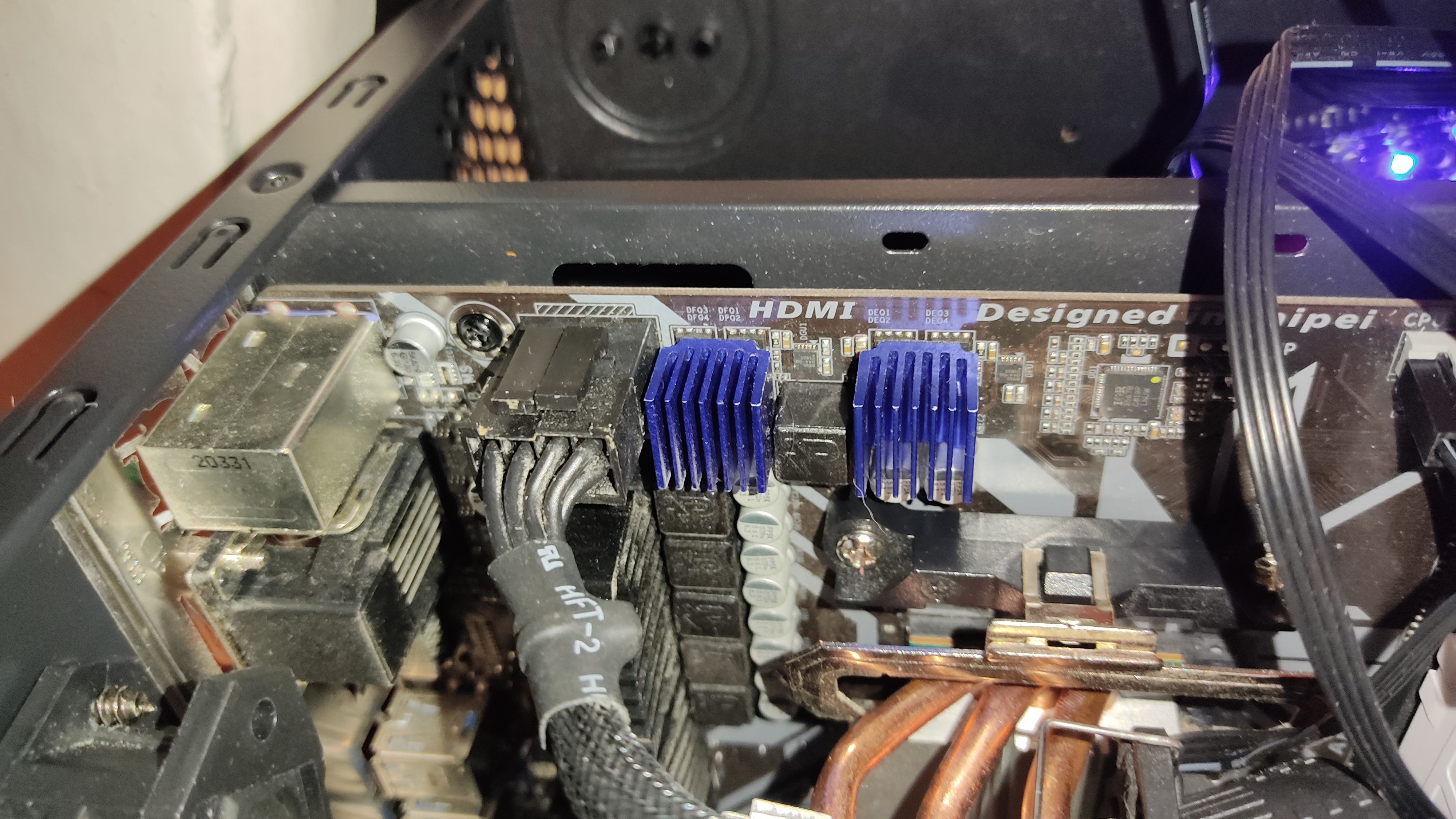

Мать умерла, досвистелась. Вчера вечером выключил комп, сегодня с утра уже при включении вентиляторы делат пару оборотов и утихают. Больше признаков жизни нет. Подозрительных запахов вроде тоже нет.
Отдал томагавк в сервис, через пару дней жду решение. Если дадут возможность, возьму C6H с доплатой со своего кармана, не по душе мне B350. Как юзаю что-то от AMD последние лет 5, постоянно нарываюсь на брак. :roll:
R9 5900X, Strix X570-E, 64GB Ballistix 3800CL16, RTX3080Ti
