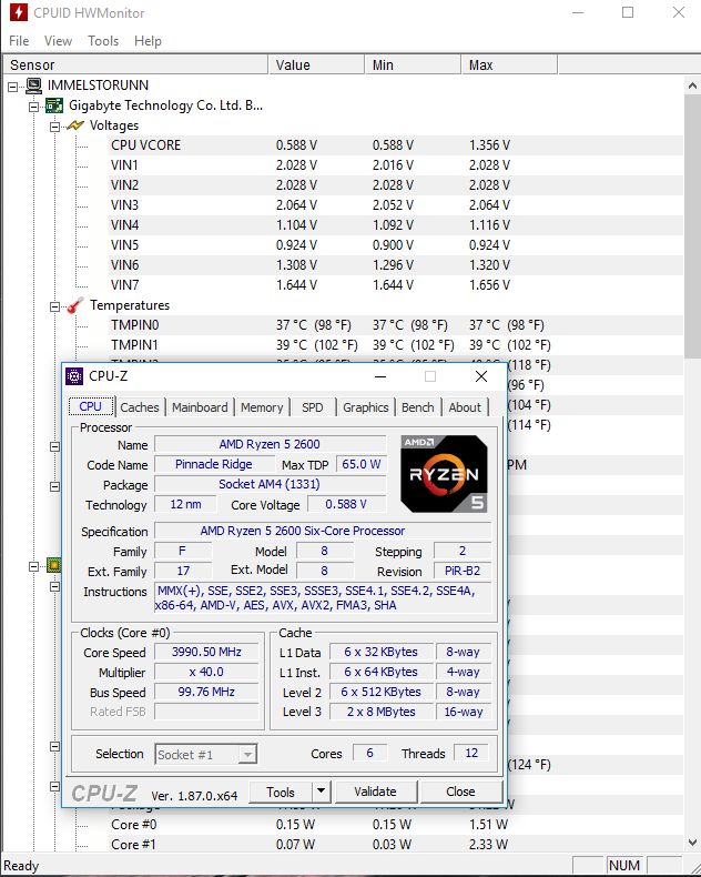

Регистрация: 14.11.2011
Откуда: Томск
Ребят, заметил такую интересную вещь: напряжение на Ryzen 2600 падает до 0,6В, без падения частоты. Подскажите, это косяк программ мониторинга, нормальный режим работы, или у меня с железом что-то не так? Беглое гугление не дало ответа на этот вопрос.
123.jpg [ 100.45 КБ | Просмотров: 1232 ]
Спасибо.
AMD Ryzen 3600 4.3Ghz +IH4800/Gigabyte Aorus B450Pro/2x8Gb HyperX@3600Mhz /nVidia GTX1060 6Gb Asus Strix/Samsung 970EVO 250Gb (OS) + WD Black 3Tb
Регистрация: 11.11.2014
Фото: 42
Конкретно про это не скажу, но программа косячная и любит частоты под 5 ГГц показывать. Пользуйтесь Hwinfo.

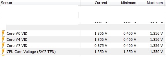

Регистрация: 08.06.2013
Откуда: Владивосток
тут все норм,на отдыхающих ядрах у меня до 0.4 падает.
88889.jpg [ 28.71 КБ | Просмотров: 724 ]
