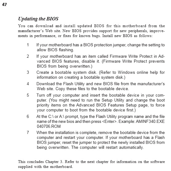

Для прошивки мод-биоса лучше пользоваться встроенной утилитой (типа EZ Flash у ASUSа)...
фишка в том, что я не уверен, есть ли подобная утилита в биосе ECS матерей, потому конкретно интересуют упомянутые проги)
естественно, эти проги конкретно для ASUS. Вам не мешало бы научиться поиску в инетернете. Вот ссылка на Вашу МП на сайте производителя, где Вы можете скачать инструкцию в которой на 42 странице чётко описан процесс обновления bios:
42 страница
ecs.jpg [ 121.32 КБ | Просмотров: 1898 ]
кстати, в скачаной мною последней прошивки bios в указанной выше ссылке, присутствует afuwin.exe - что означает, что Вы можете прошить bios напрямую из windows
об этом и говорил, хотел прошить биос из виндоуса, однако некий мне сказал о том, что лучше использовать утилиту производителя, коей я не нашел у ECS, у них даже в инструкции написано просто об утилите (какой хотите называется). Хотя слышал о какой то eBLU
