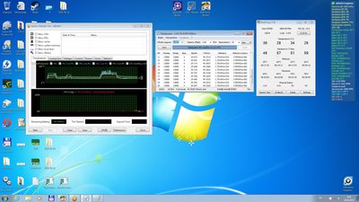

перегрев (по версии AIDA) ещё не означает, что процессор начал троттлить:
перегрев
1.jpg [ 549.82 КБ | Просмотров: 2380 ]

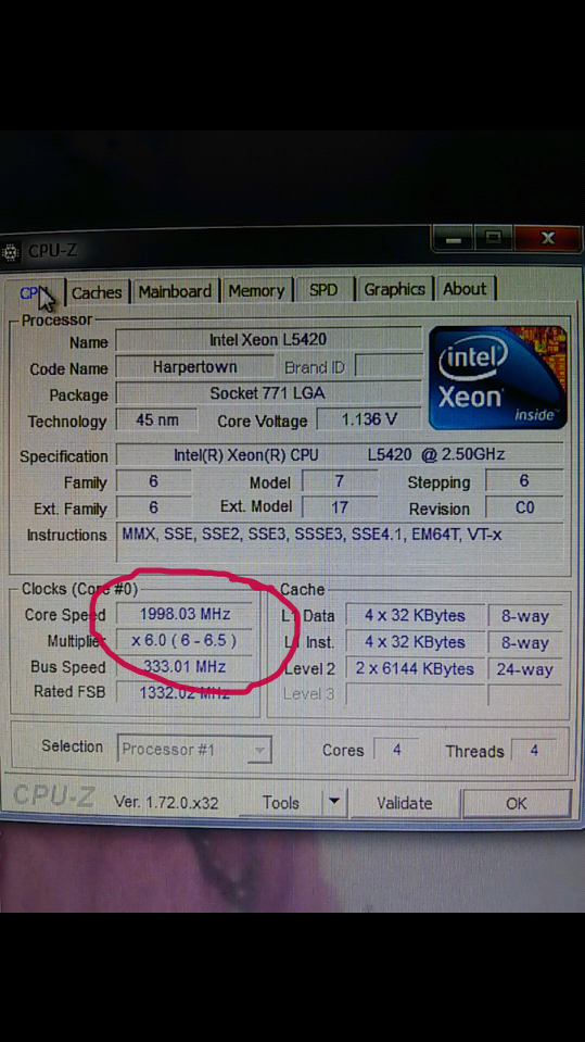

Установил купленный с Али Экспресс Xeon L5420 на Foxcon G31mxp ,работает (биос модифицирован, биос сбросил ), но частоту показывает не 2,5GHz,а только 2GHz(6*333),кто знает в чем может быть дело? Возможно ли что китаец просто обманул и подсунул например Xeon L5405 ?
2015-06-18-11-48-13.png [ 503.97 КБ | Просмотров: 2075 ]
Регистрация: 06.03.2015
kai80 вы смотрите частоту в состоянии энергосбережения. Дайте процессору нагрузку, частота возрастет.

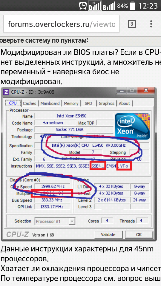

Пробовал CINEBENCHем больше двух не поднимается, попробую еще что-нибудь.
Добавлено спустя 51 минуту 48 секунд:
Пробовал различными стресс тестами, тоже самое, частота не более 1998 MHz,поднимается лишь температура. Имеется другой скрин, нашел здесь же на форуме, на нем все ок - частота в спецификации соответствует частоте процессора
2015-06-18-12-23-56.png [ 303.21 КБ | Просмотров: 2022 ]
