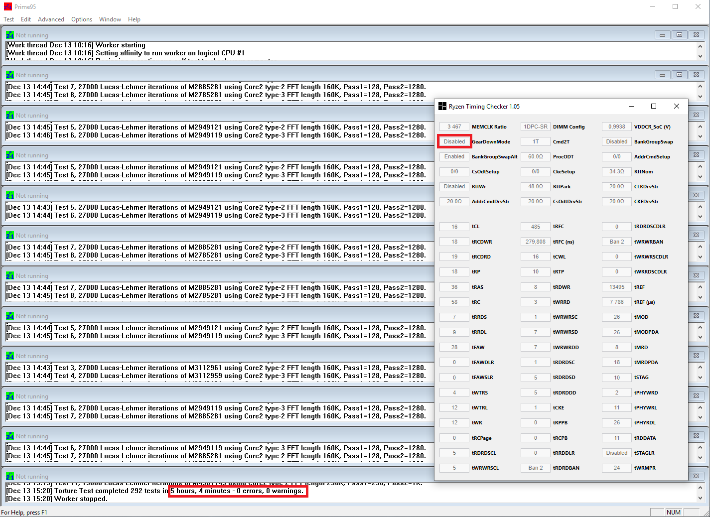

vorvort писал(а):
Попробуй без него TM5 пройди!
3466 16-19-18-36-58 SOC1.0 1.370v CLDO auto FAW28 CKE1 b2.40 stable.png [ 159.57 КБ | Просмотров: 939 ]

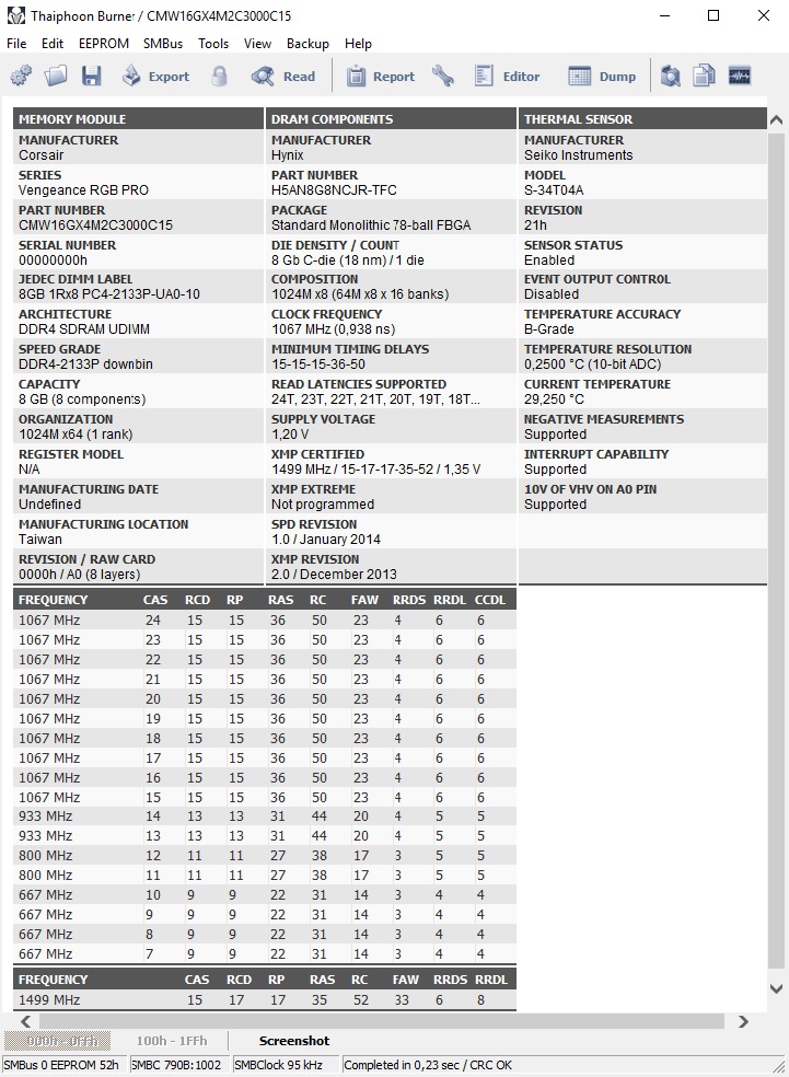

vorvort писал(а):
У тебя память с XMP профилем?
Да, но чип не samsung.
memory.jpg [ 258.06 КБ | Просмотров: 834 ]
