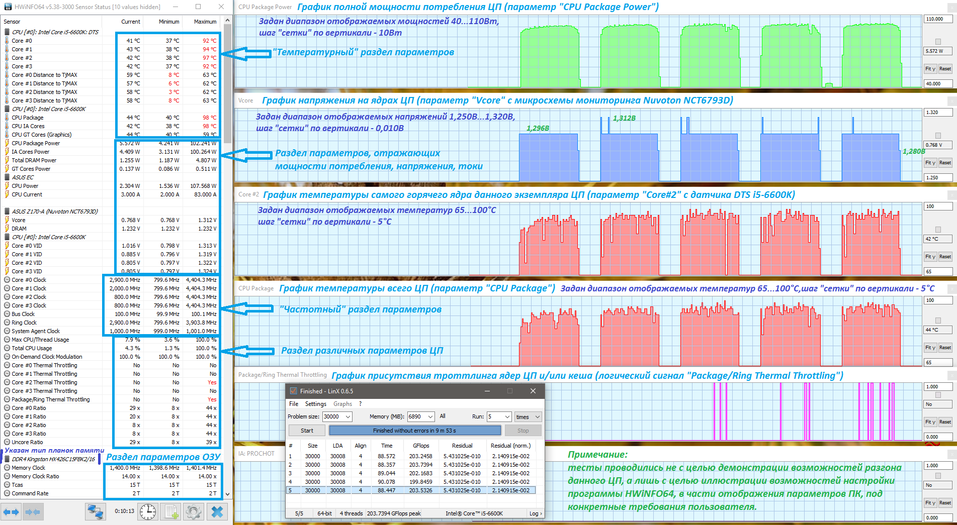

Уважаемые коллеги! Многие пользуются удобной программой мониторинга HWiNFO, но подбор отображаемых параметров в ней сделан не совсем удобно, с точки зрения мониторинга состояния "оверклокнутой" системы: вверху списка в окне проги идут не столь интересные параметры виртуальной и физич. памяти, а ряд важных и нужных параметров (потребляемая ЦП мощность, напряжение Vcore и др.) "зарыты" глубоко внизу. Всё это можно поправить, потратив немного времени - поскольку отображение параметров в окне программы может настраиваться так, как хочет пользователь, в меню настройки отображения.
Нетрудно перенести важные параметры ближе к верхней части окна проги, и тогда всё, что нужно, будет отображаться в одном окне, не будет необходимости открывать второе окно, с теми параметрами, которые "по умолчанию" не охвачены в первом окне.
И ещё об одном полезном свойстве этой проги: практич. все параметры, которая она мониторит: напряжения, частоты, мощности, логические сигналы - она может отображать в виде графиков (хотя это, наверное, и так все знают? Только редко почему-то пользуются? :)).
Например:
LinX 0.6.4 AVX 30k_i5-6600K_OC-4400_2800c15_mid4_125.6GFlops.png [ 323.39 КБ | Просмотров: 1696 ]

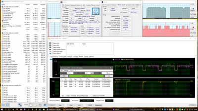

После переборки и переподключения всех разъёмов на мат плате удалось пройти linx на 40000 х5 без сброса частоты, но с оговоркой 2 ветушки охлаждали радиаторы vrm 40 мм deepcool на 5000 об и 4 корпусных 120мм крутились на полную!
24120
И как бонус санбенч на 4900!!!
24119

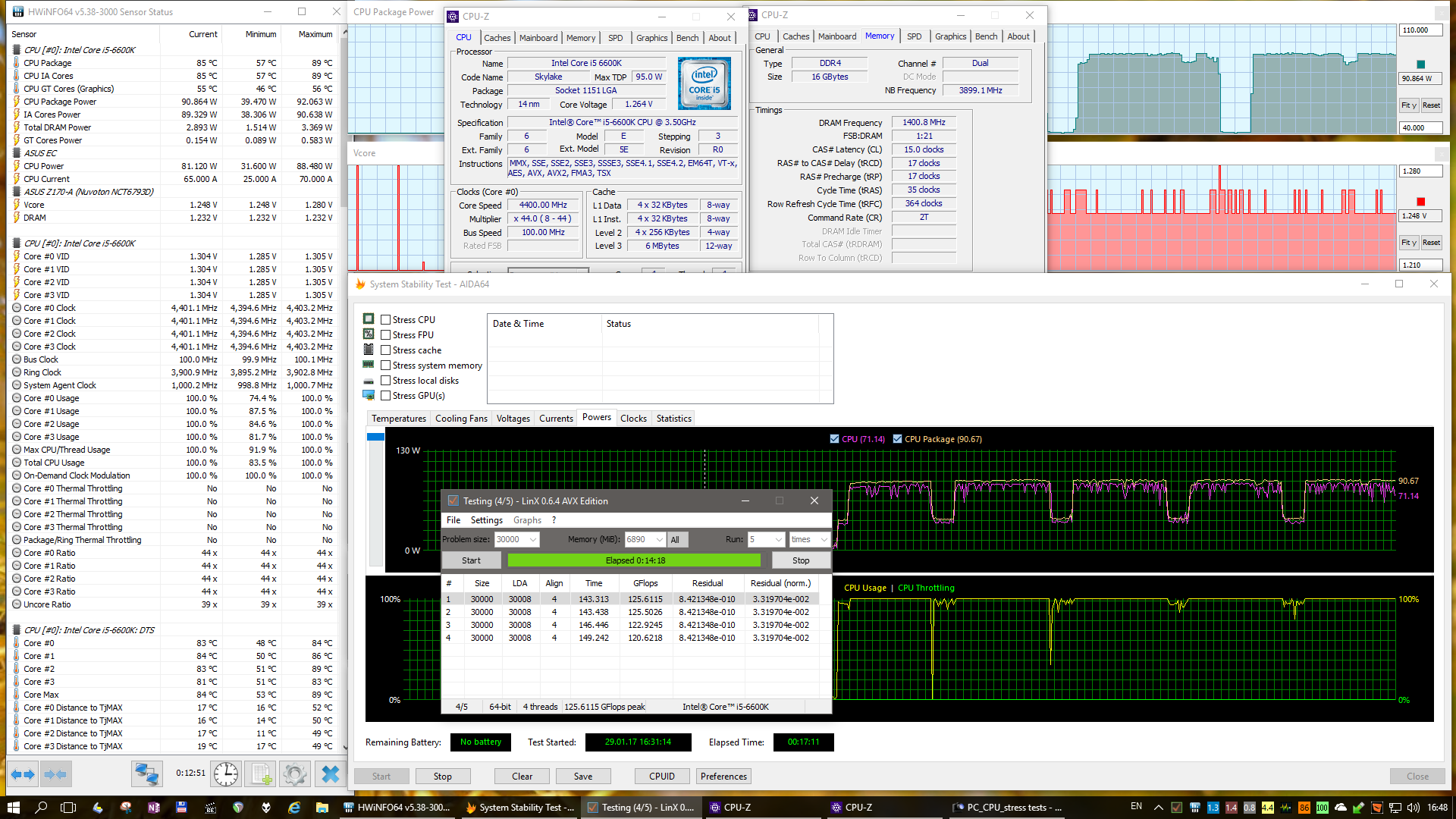

Andy119 писал(а):
Жаль только, что в приведённых "окошках" HWiNFO не отображалась мощность потребления ЦП (CPU Package Power),
Пожалуйте!
24121

chizhov0777 писал(а):
Пожалуйте!
Спасибо, чуть больше 100Вт - это совсем немного, имхо, при такой частоте, у вас удачный проц, не требующий высокого значения Vcore!
4 All: всё же ещё раз про настройки HWiNFO: ниже пример возможных изменений настройки "по умолчанию", позволяющих более удобно отображать нужные параметры, при задействовании всего этой одной проги... "одно окно" (с) :)
_HWiNFO_LinX0.6.5_comm.PNG [ 385.72 КБ | Просмотров: 1493 ]

Добавлено спустя 19 минут 2 секунды:
Але ОП :ok:
2412324122

Графики - ОП, да, а в "одном окне" интересного не прибавилось, и ненужного (на мой взгляд) - не убавилось... :(

Andy119 писал(а):
ватт со 120...130 где-то.
При прохождении linx 0.7.0 на задаче 40000 и 5 проходов, разгон 4500 напр 1.270 в 4 и 5 проходах сбрасывает частоту до 3500 и TDP составляет 120- 125 ватт :hi:
Регистрация: 05.02.2011
Т. е. Package Power в мониторинге показывает под 125Вт? А картиночку выложите? (я собираю интересные картиночки мониторинга разгонов, вот уваж. abugaev как-то выкладывал, в другом известном форуме, картинки разгона i7-6700K с потреблением под 180Вт (!))
Регистрация: 27.09.2016
Откуда: Владимир
Фото: 5
Именно с TDP нет скринов но чуть позже сделаю!
Сделал :ok:
24126
