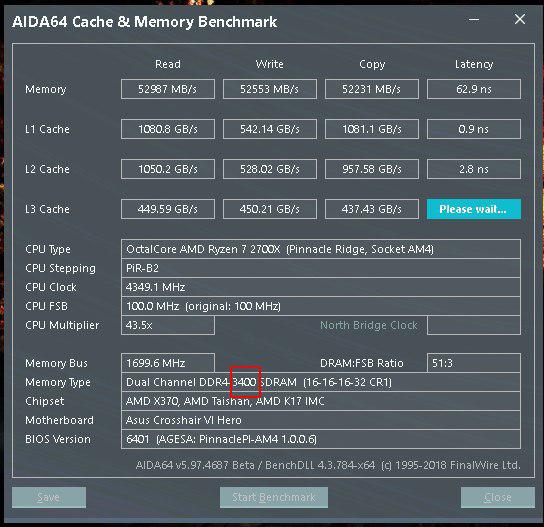

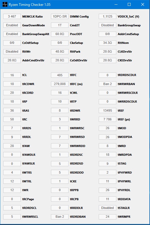

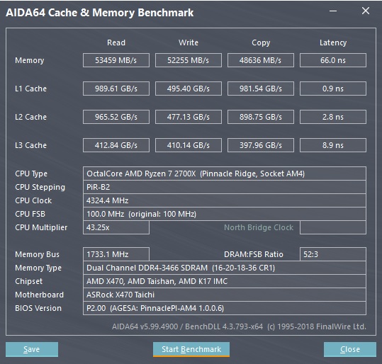

Dark Cloud, пошла память 3466 Мгц на базе твоих настроек. Только один первичный тайминг поменял и включил GDM, без него ошибки были в TM5. Респект тебе и уважуха, до получившихся таймингов додумается только гений или сумасшедший! :D
P.S. Поставил BCLK 101, память теперь имеет частоту 3500 Мгц, настройки, вольтаж те же. В ТМ5 всего 2 ошибки! Какой - то капли не хватает до стабильности! Может такое быть, что процессору чего - то не хватает в авторазгоне (4.4 Ггц в Аиде) и он дает ошибку на память? Кто что посоветует?
Aida64.jpg [ 91.61 КБ | Просмотров: 940 ]
Настройки памяти.jpg [ 111.21 КБ | Просмотров: 940 ]

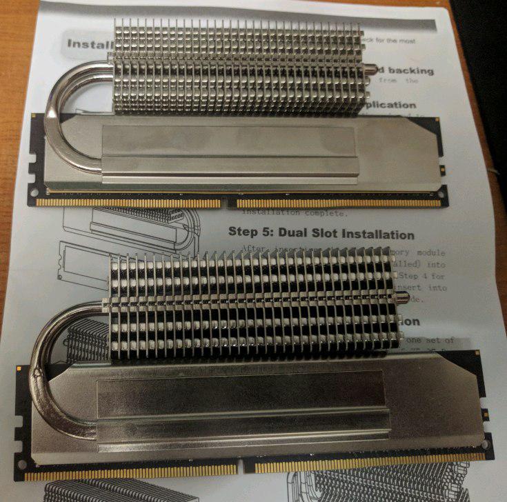

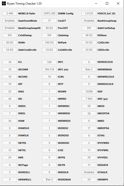

1.41V Дуалы, мемтест 12 проходит (радиаторы заменены)
dual_3400.jpg [ 60.99 КБ | Просмотров: 868 ]
rtc.PNG [ 34.39 КБ | Просмотров: 866 ]

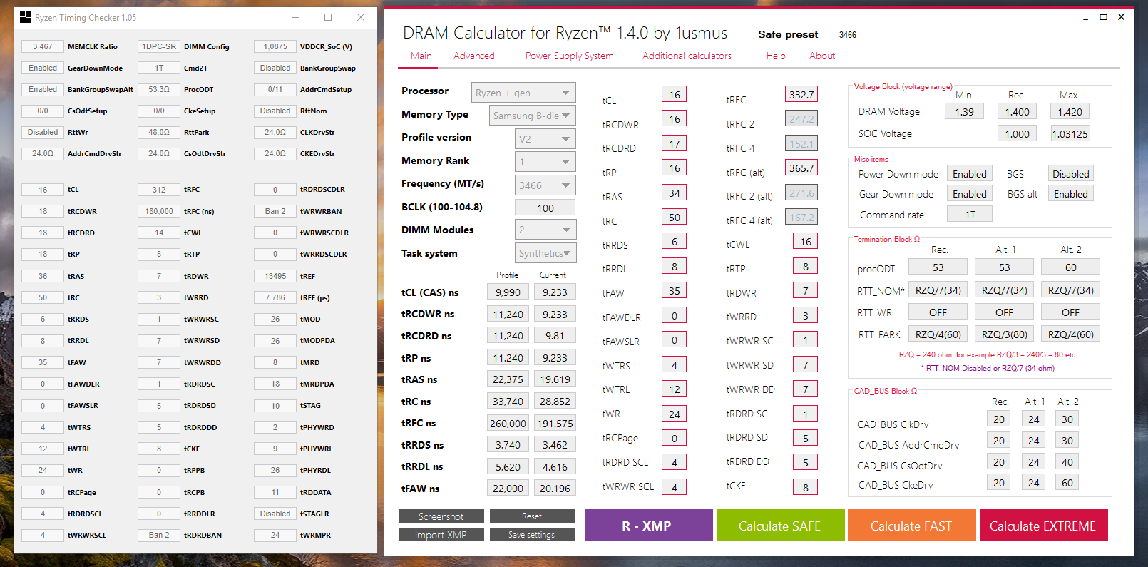

vorvort
попробуй эти, может поедет...
1.PNG [ 122.68 КБ | Просмотров: 843 ]
2.PNG [ 34.44 КБ | Просмотров: 843 ]
Красавчик! В играх, думаю, даже 3600 синглы порвешь!
А что за память?
Регистрация: 27.01.2008
Откуда: Украина
vorvort писал(а):
А что за память?
32GB ADATA 3200 MHZ XPG Z1-HS RED (AX4U3200316G16-DRZ1)
самсунги b-die
вот так
кфь.jpg [ 106.25 КБ | Просмотров: 808 ]
Спасибо, пока надо с текущими настройками разобраться, до стабильных 3500 Мгц рукой подать! :-)

immortal3000
ну с такими радиаторами то понятно, с обычными прожарилась бы, обдув еще стоит небось?
Добавлено спустя 1 минуту 38 секунд:
рано или поздно упрешься в термо ошибки из за высокого вольтажа если нет обдува памяти, смысла мало, попробуй пройти тм5 от асмуса - 30 минутный тест, если его пройдешь то это уже какой никакой показатель стабильности памяти, по 5 минут гонять тм5 смысла нет.

immortal3000, что за радиаторы?
tRC низковат, и RCDWR=RCDRD, такое только для удачных оемов. Наши к ним не относятся.

ivanvatnikov писал(а):
что за радиаторы?
ThermalRight HR-07 Duo
