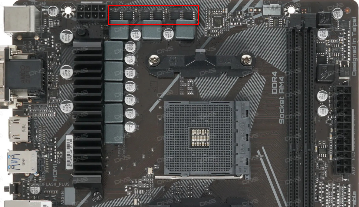

зы: вентиль сюда, если рук хватит, можешь радиатор приколхозить.
77777.jpg [ 267.63 КБ | Просмотров: 469 ]
Встройку на этой плате разогнать не сможешь. Т.е. 2250-2300мгц встройки на 4200 памяти дадут тебе около 10% фпс по сравнению с 1900 стока и на столько же поднимется минималка. Надо ли из-за этого плату менять не знаю. В принципе b550 для apu без псие 4.0 бестолковая затея, как по мне, только переплата от b450 в 2 раза.

Andy-S
Насколько радиатор и врм SoC подходит для разгона встройки на моей мамке - Gigabyte b550 Aorus PRO AC?
ПЫСЫ для переезда на 5600G смотрю память, на 1,4в берут даже 4533-20 без ошибок (если смог стартануть...), одноранги чуть больше. Это я только частоты тестил, потом (ЕСЛИ) когда доедет АПУ и я доразгоню - запосчу в тему памяти, есть наблюдения по поводу 2ранговых микронов и гиговской материнки
По таблице там 2 фазы на drmos-ах sic651/50А + радик. Имхо, потянет столько, сколько выжмешь из встройки, llc soc по максимуму сразу, чтоб дропы скомпенсировать. У меня была pro-s, там 639-е стояли и ничего, норм тянула @2400 вегу 8 на 4750g.

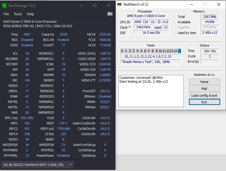

Ну не ерундой, потолок планок норм. Но встройка сильно влияет на стабильность, особо в разгоне. 4200сл16 вполне реально с ужатыми вторичками, что точно будет быстрее того винегрета, что на твоем скрине ZT.

Вот за венегрет обидно было! Это просто тест по частоте, первички завышены, остальное в авто. Мне кажется для сл16 на 4200 нужен вольтаж порядка 1,5в?
Оказывается баллистиксы макс, которые с завода идут 4400-19-19-19-43 1,4в- тщательно отбиненные (кто бы мог подумать!), мои RP и RCDRD даже близко столько не возьмут.

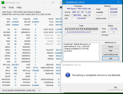

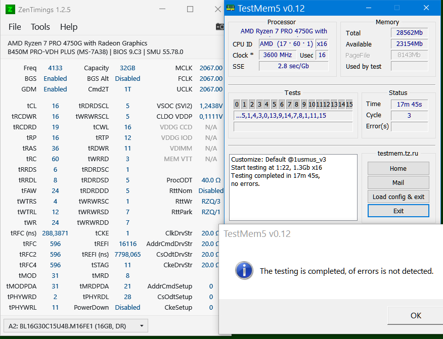

Регистрация: 15.09.2009
vram 1.4 по биосу, 1.42 в нагрузке по hwinfo

Регистрация: 18.12.2019
Откуда: Орел
Andy-S
Секас!
VDDP я понимаю все таки не 0,1в? Насколько его важно повышать на высоких частотах? Я выставлял с запасом, но, кажется, на 0,9-0,95 отлично все едет
RRDL/RRDS от чего зависят? на рев е однорангах едут 4/4, на CJR 4/6 (хотя они одноранг), на рев е 2рангах у меня тоже 6/7-8, хотя в шапке ддр4 темы пишут, что для дуалов 4/6 должно быть ок

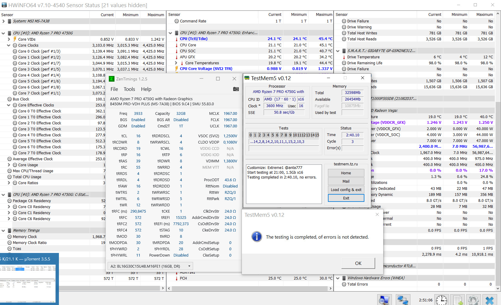

От чего и все - кп, планки.
1.37в по биосу
Балики3933_2400_экстрим.jpg [ 607.75 КБ | Просмотров: 413 ]
