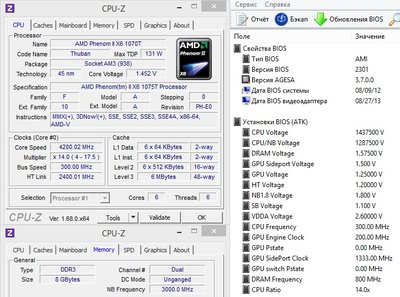

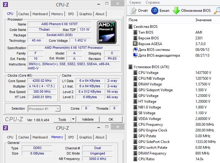

привожу скриншот моих напряжений которые выставлены в биосе
bios.jpg [ 168.77 КБ | Просмотров: 794 ]

выше я привел скриншот , можете ориентироваться по нему ,на 2000 мгц у меня на кпу нб стоит 1.125 вольта
