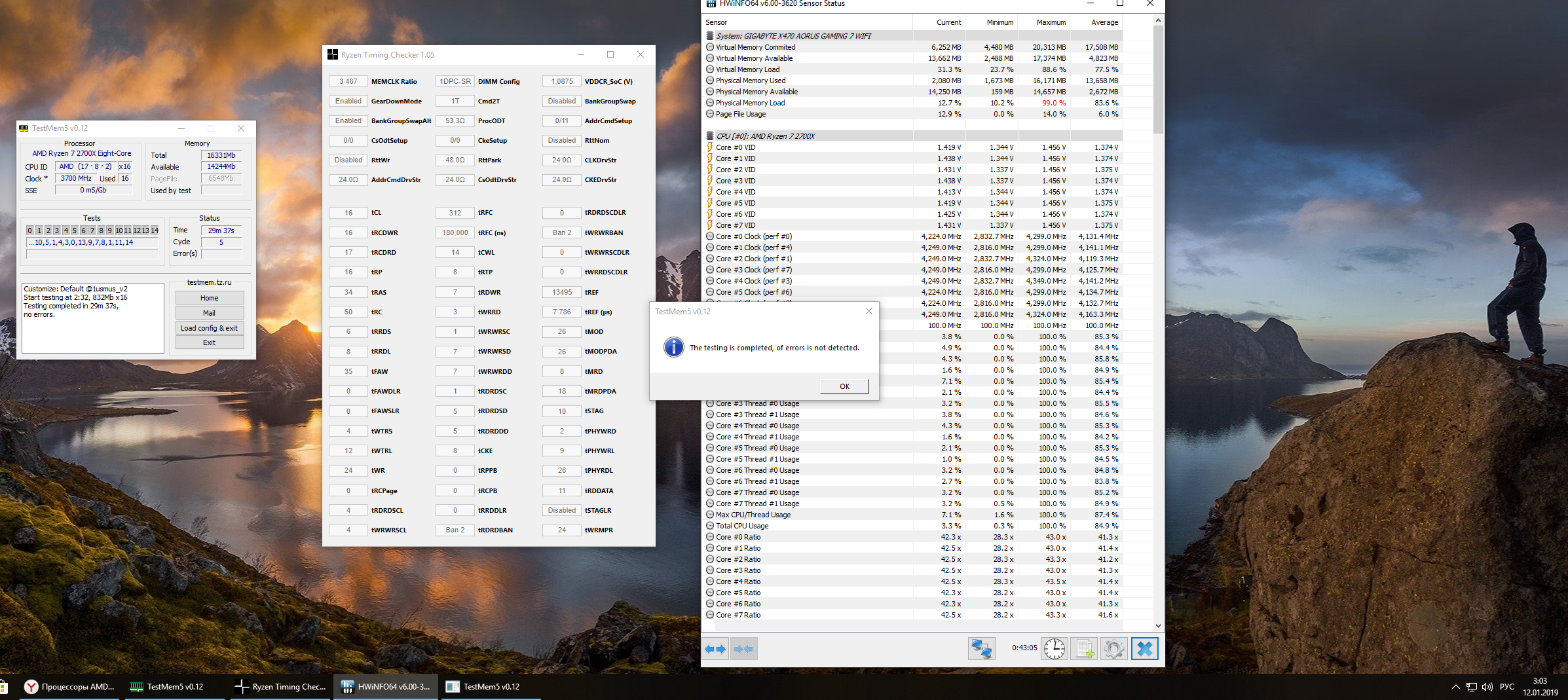

Полчаса Titanfall 2 на памяти 3500 Мгц - полет нормальный. Процессор бустит в максимуме от 4084 Мгц до 4140 Мгц, температура tCTL 74.4c, VRM 49c.
Осталось последнюю ошибку найти... :D

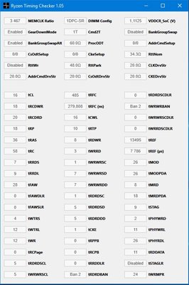

vorvort
не ленись, подтянись :D
1.PNG [ 2.67 МБ | Просмотров: 981 ]

Не показатель ваш мемтест) В прайме быстренько потоки выбивает.
Если твой компьютер работает нормально, но охота просто так поковыряться - лучше не надо. ;-D

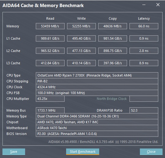

Тест Аиды выложи. ;) Для меня твои настройки нереальны, у меня память сразу виснет, если tRCDRD меньше 18 на высоких частотах. Попробую, конечно, но вряд ли пойдет.

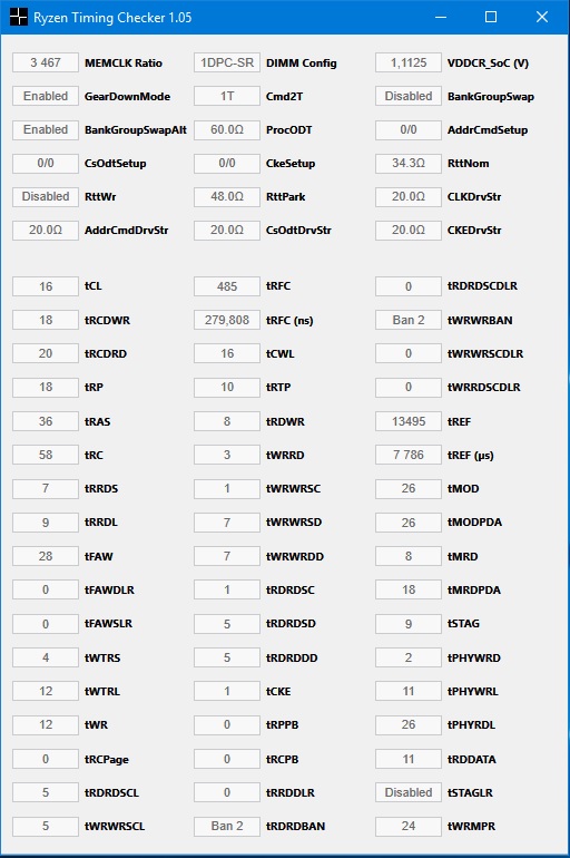

Попробуй вот эти настройки, на моей "бич" памяти 3466 стабильно, GDM вкл.
Aida64.jpg [ 91.61 КБ | Просмотров: 966 ]
Настройки памяти.jpg [ 111.21 КБ | Просмотров: 966 ]

Сейчас еще раз попробую последнюю ошибку на 3500 найти и выложу тест.

Ryzen-7 писал(а):
лучше поставь 1,4 и попробуй ужать 3466 по таймингам, лучше будет
У меня стоит тот же вольтаж (1.408 В), что для 3466, я его не трогаю.
Тайминги камрад Dark Cloud ужал, его настройки.
Я только первичный тайминг изменил один и GDM включил.
В общем так я и не нашел ошибку, может tRFC надо подбирать. Останавливаюсь пока на 3466 Мгц, результат выкладывал.
Если CKE1, то надо Power down тоже выключать.
tRFC да, индивидуален.
У меня ездит на вольтаже 1.376.
Регистрация: 07.06.2017
Откуда: Persey omicron
vorvort
rtt_nom выключи
