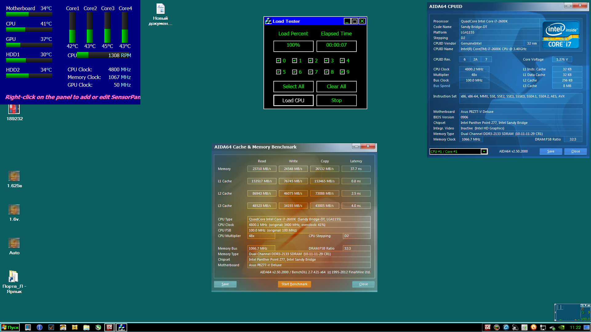

Собственно вопрос риторический, почему не хватает доброго десятка ГФлопс? #77 :?:
Регистрация: 10.01.2010
Откуда: Самара
Leha-62RUS
8 потоков. При отключенном НТ будет как у всех.
Регистрация: 20.01.2011
Откуда: Касимов
KLF, ааааа.... просто с НТ дел ещё не имел особо!
а тут вроде и резалт нормальный для постояловки, а флопсов мало....
Регистрация: 11.05.2011
Leha-62RUS писал(а):
а флопсов мало....
Еще от памяти зависит(мой пост на 451стр).

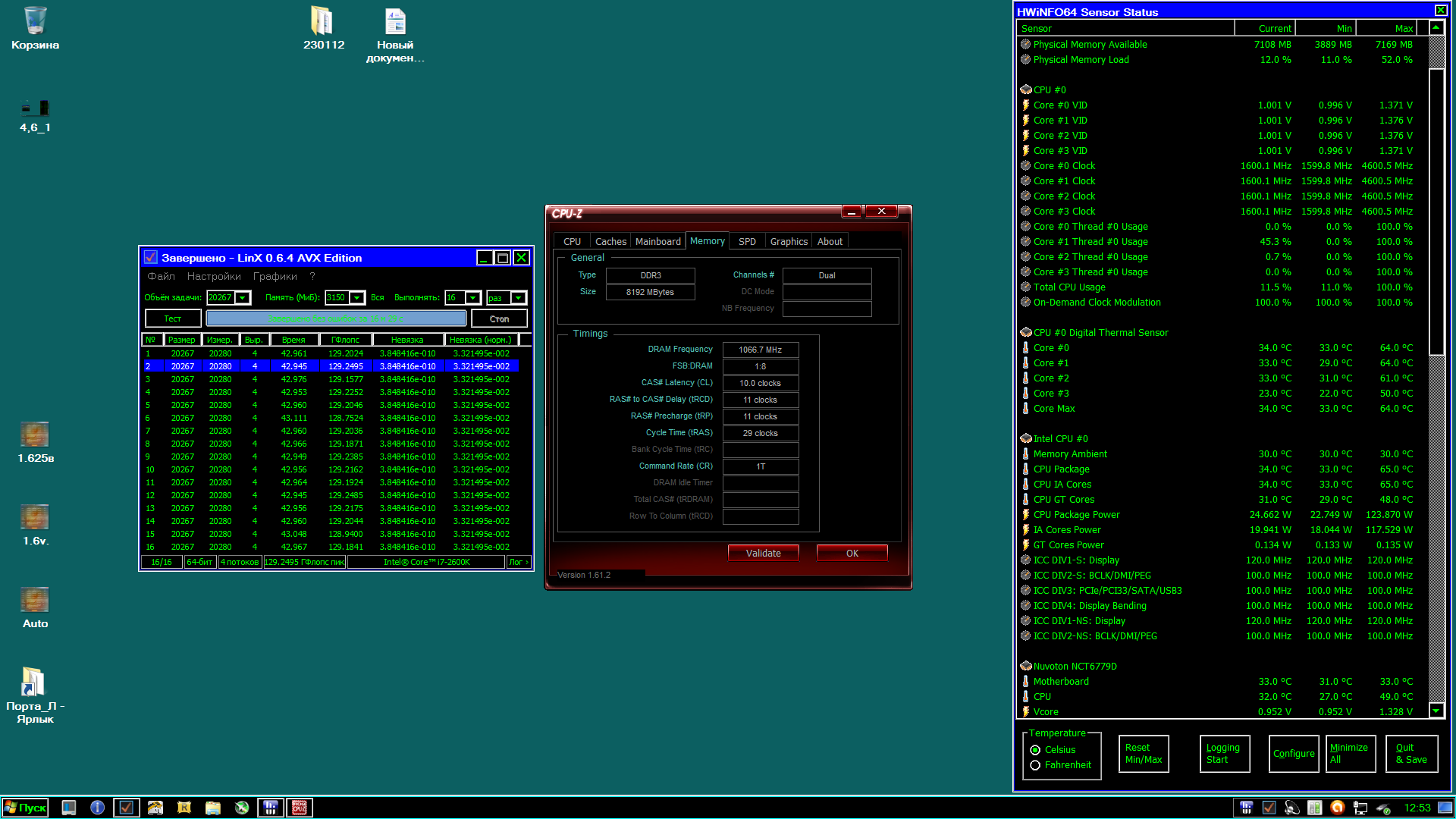

Фух... собрал комп, принимайте так сказать в свои ряды =) Подскажите, нормальное ли напряжение 1.288 для 2550k@4.0ггц ? В простое 0.98 температура 39 градусов(в комнате 30 градусов). При 10 минутах линпака выше 60 не поднималась. Кулер 10х перморма. Напруга стоит в авто offset+. Стоит ли что-то менять?
Кстати результаты норм для 4 ггц?
Добавлено спустя 1 час 17 минут 59 секунд:
я чёт подумал может я пасту криво намазал, всё-таки 39 много в простое =(
