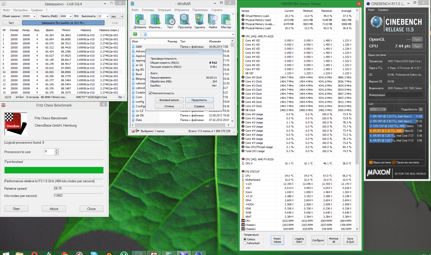

morgden писал(а):
linx была около 71 после 5 минут теста
Если охлад с профиля,то замените пасту на Залмановскую,будет ещё градусов 6 в запасе,сам сейчас на пасте от KM такое г....,греется проц.
Комментарий к файлу: Залман паста
перформа.PNG [ 1.26 МБ | Просмотров: 918 ]
Комментарий к файлу: Кулер мастер паста
Снимок.PNG [ 933.53 КБ | Просмотров: 918 ]

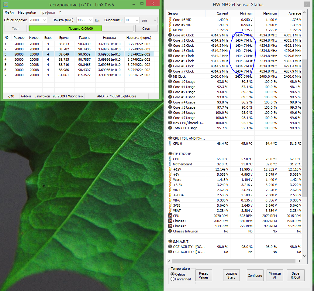

Добрый вечер, обьясните неучу. Минимальный разгон с 3.7 до 4.0. при тесте через OCCT Linpack, следующая диаграмма ) Вопрос такой, почему при темпе в 40С проц сбрасывает чистоты с 4.0 до 1.4 ? Это при тесте всего ~2 мин.
Регистрация: 17.08.2010
Откуда: Украина
Фото: 7
edeiel А что это у вас за температура аж 101 гр ? Да и как то не верится что при 4ггц всего-лишь 40 гр что то не то показывает .Попробуйте этой утилитой помониторить температуру HWiNFO64 ну и скрин сюда запостите
