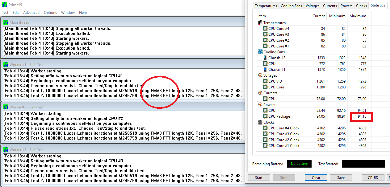

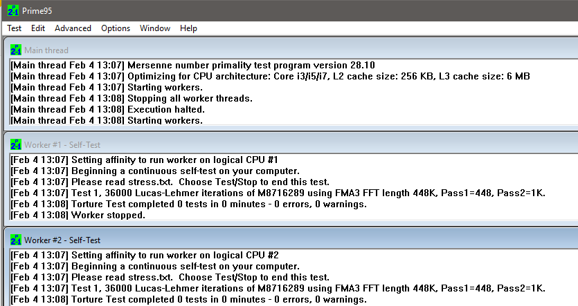

Имею непонятную для меня ситуацию: на плате Asus Z170-A с i5-6600K, запуская Prime95, не вижу в строчках проходящих тестов в проге использования AVX, а вижу только использование FMA3. Прайм последних версий (вплоть до v28.10), строчки "CpuSupportsAVX=1" и "CpuSupportFMA3=0" в файл local прописывал, а ничего не меняется... :( При этом "греет" прайм, судя по мониторингу потребления мощности ЦП и температуре, прилично, вполне на уровне LinX версий с AVX.
Регистрация: 27.09.2016
Откуда: Владимир
Фото: 5
Оверквотинг
Так прайм 95 и использует именно эти инструкции так что всё нормально :ok:
Регистрация: 05.02.2011
Я понимаю, что может, и тем не менее прямо сейчас вижу у себя такое (картинка Prime95 28.10 x64).
FMA3, а не AVX.
Картинка
Prime95_28.10_FMA3.PNG [ 24.84 КБ | Просмотров: 1606 ]
Как-то можно прятать картинки под спойлер, подскажете? - Спрятал!

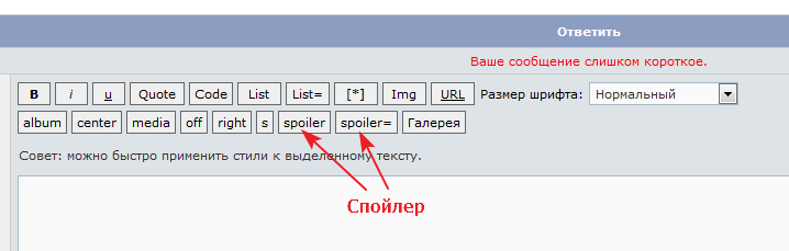

Скриншот
1.png [ 9.38 КБ | Просмотров: 1545 ]
i5-13600KF; ASUS TUF GAMING Z790-PLUS; (2x24Gb) Patriot VIPER ELITE 5 RGB 6600MHz; Thermalright Archon; GIGABYTE RTX 4070 SUPER GAMING OC
IDimm
Спасибо, я наконец разглядел команду "вставить текст в сообщение" справа от "вложения"!

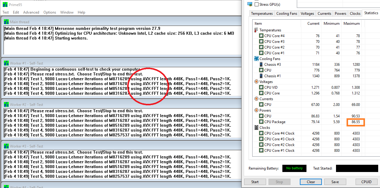

Что касается AVX и Prime95, то заметил, что в более старой версии Prime95 v27.9 таки видно в строках тестирования искомое "AVX"!
Однако, тест v27.9 против теста v28.10 (где в строках теста только FMA3), несколько меньше "грузит" ЦП, в смысле мощности потребления.
В обоих случаях выбирался одинаковый тип стресс-тестирования - "small FFTs".
Иллюстрации под спойлерами (попробую...) :)
Prime95 v27.9 - "AVX"
Prime95_27.9_AVX_small FFT_statistics.PNG [ 92.77 КБ | Просмотров: 1328 ]
[/attachment]
Prime95 v28.10 - "FMA"
Prime95_28.10_FMA3_small FFT_statistics.PNG [ 82.28 КБ | Просмотров: 1328 ]
UPD: добавил "акценты" на картинках.

Коллеги, спасибо, но основной вопрос касался не результатов теста как таковых, а того, почему Prime95 версии 28.10 упорно "кажет" FMA3, а не AVX при прогоне тестов (i5-6600K). Пришлось пробовать более старые, на v27.9 увидел ожидаемое - AVX.
Вопрос всё тот же: почему не вижу AVX на v28.10?? :(
Сравнение мощности потребления ЦП и температур упомянуто только для того, чтобы отметить в целом схожую нагрузку на ЦП в обоих этих версиях Prime95
