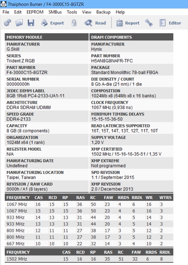

Регистрация: 12.01.2019
Здравствуйте, у меня возникли неполадки с компьютером.
Собрал новую систему на базе Ryzen 2600 и Aorus b450 Elite. Поставил 32Gb памяти 4 плашками по 8 гб (G.Skill Trident Z RGB 32GB DDR4 32GTZR Kit 3000 CL15).
В стоке память идет 2133, XMP До 3000. Вот тут и возникли проблемы.При применении XMP тест стабильности AIDA крашится. Во время использования система виснет намертво, иногда даже во время загрузки Windows. Пробовал играть с таймингами и частотами. Самая стабильная часть была на 2933, но все равно раз в полчаса стабильно что-нибудь проглючивает. То вкладка хрома умирает, то игра крашрепорт выдает. Хочется добиться стабильной работы достаточно дорогих плашек памяти. Почитал эту тему, попробовал воспользоваться программой из шапки, но с такими таймингами и настройками система вообще не завелась, пришлось сбрасывать BIOS. Максимально прошу о помощи по настройке данных плашек.

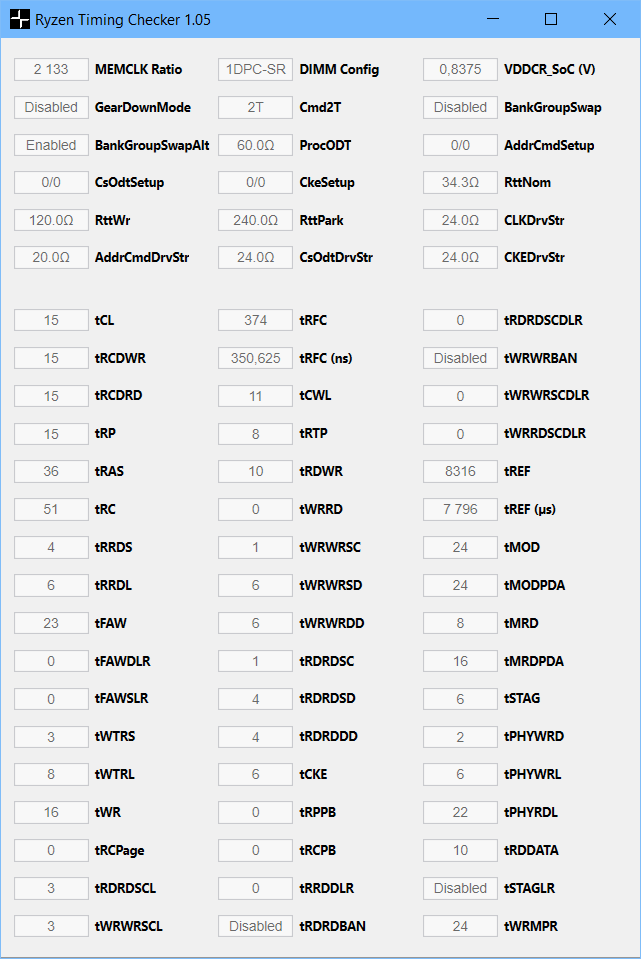

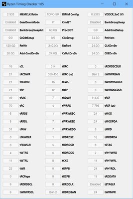

1usmus писал(а):
mafanikio
скрин тайфуна в студию и скрин RTC что получилось на 2933
После сброса биоса, 2933 еще не вернул, аида крашится через пару минут после теста. Оставил пока стоковые 2133
Вот скрины тайфуна и RTC
1usmus писал(а):
mafanikio
нужно скрин 2933 RTC а не дефолт
Вот
Добавлено спустя 1 минуту:
Поменял только частоту и напряжение до 1.35
1.jpg [ 144.9 КБ | Просмотров: 739 ]

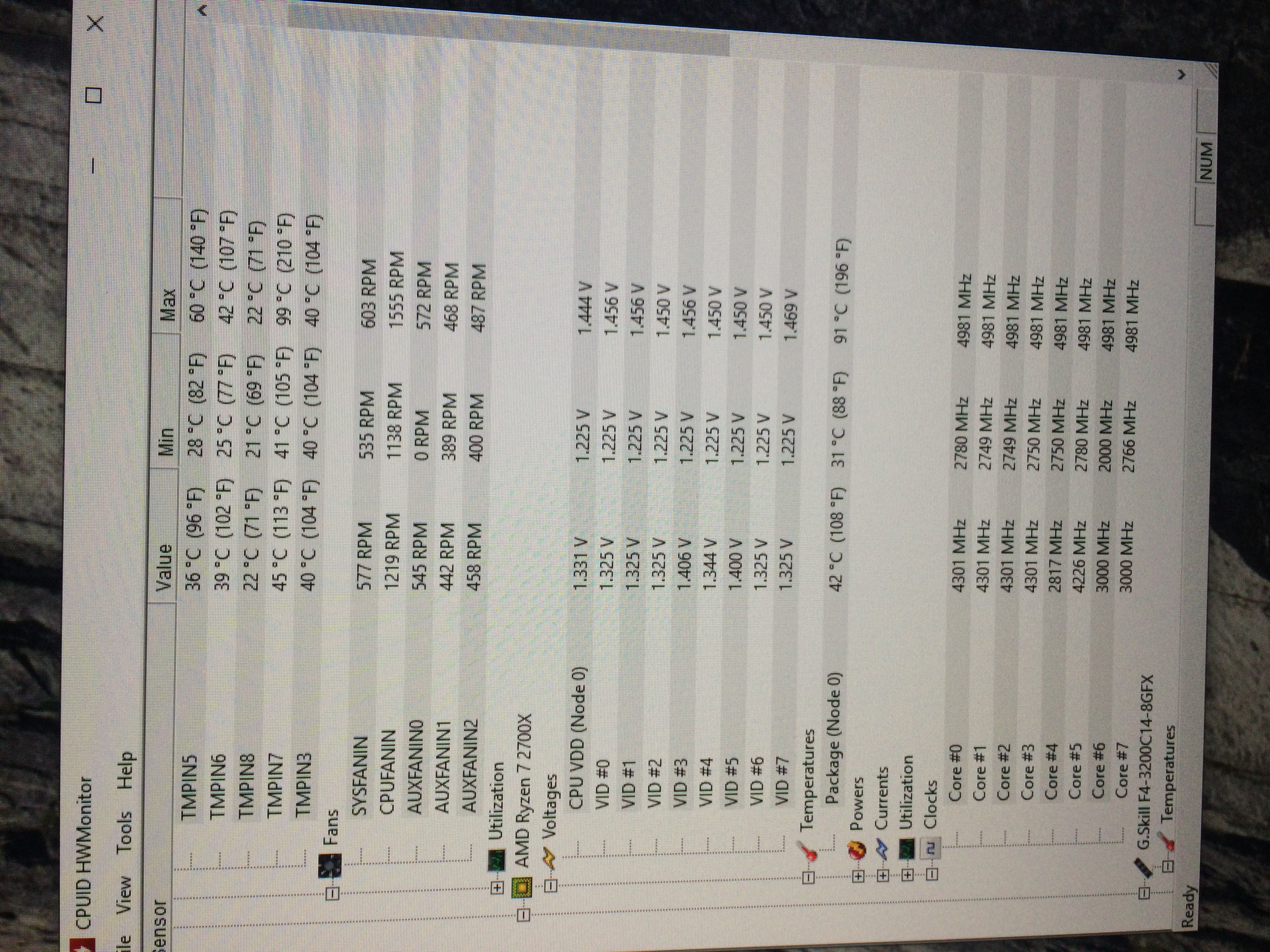

Откуда: SPb
Фото: 19
Всем привет!
Недавно собрал первый свой Amd ПК.
Немного напрягает температура ЦП.
Больше скачки температуры в простое.
Смотрю по CPUID HWMonitor.
Скачет от 37 до 47 и быстро снижает по градусу за секунду.
И так циклично по кругу.
Причём до установки CPUID HWMonitor, мониторил температуру с помощью утилиты ASRock A-Tuning, потом Aida64.
Так вот в этих программках и так-же как и во вкладке мониторинга Биос температура ровно на 10 градусов больше.
До установки HWM я напрягался ещё больше.
В тесте aida64 (четыре первые галочки) ЦП прогревается до 85.
И держится так долго с редкими скачками +/-.(выключил через час примерно)
Нормально ли это?
При прогоне Линксом +/- так-же.
Ещё заметил что частота по каждому ядру может достигать 4350 MHz одновременно по шести ядрам в реальном времени(HWM).
А вот максимальные отметки частоты после тестов зафиксированы на 4981 MHz по всем ядрам!
Как это может быть?
IMG_3912.JPG [ 3.5 МБ | Просмотров: 722 ]
