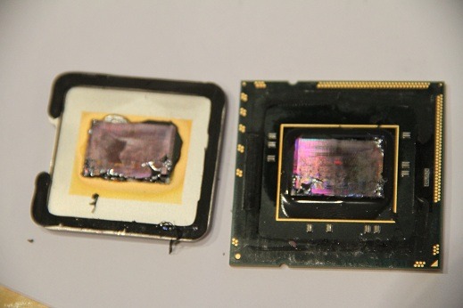

Собрался скальп снять со своего i7-930 и тут попалась информация, что крышка припаяна, а не на пасте. Так ли это? Перерыл инет, так и не нашел ни одной фотки голого 930!
Кто-нибудь вообще снимал с него крышку?
Регистрация: 21.07.2011
Откуда: Гомель,Беларусь
Фото: 77
odino4ka писал(а):
сем привет!
Высокая температура проца 90+ в нагрузе на частоте 3.4, при температуре воды в системе 33. Водоблоки и термопасты пробовал разные.
припой , вроде у 8 серии на 1156 там паста , но могу ошибаться,
фото 920 со снятой крышкой
Не самая удачная фотка :D.
Скальпировать надо сперва подрезав лезвием, а затем повесить проц над стаканом с ватой и греть утюгом.
Только крышку и все остальное надо как-то придерживать, а то оно упадет вслед за процем и припаяется назад, как у меня :D.
У меня кстати тоже высокие температуры на таком же процике, пришлось скалипировать. А теперь вопрос дня - как оттереть припой с кристалла?
Вот это меня и останавливает от скальпирования. Да и эффекта похоже никакого не даст, припой хорошо проводить должен тепло. Засохнуть то он точно не может ))
Регистрация: 10.09.2013
Откуда: Черкассы
Паяльником с термо регулятором и медной оплеткой ;)
Нужен паяльник и медная лента\оплётка для удаления припоя (именно так и называется).

Sabius писал(а):
нужен паяльник и медная лента для удаления припоя
В общем крупные куски отковырял отверткой, потом кусочком наждака прошелся и полирнул кухонной губкой :D.
