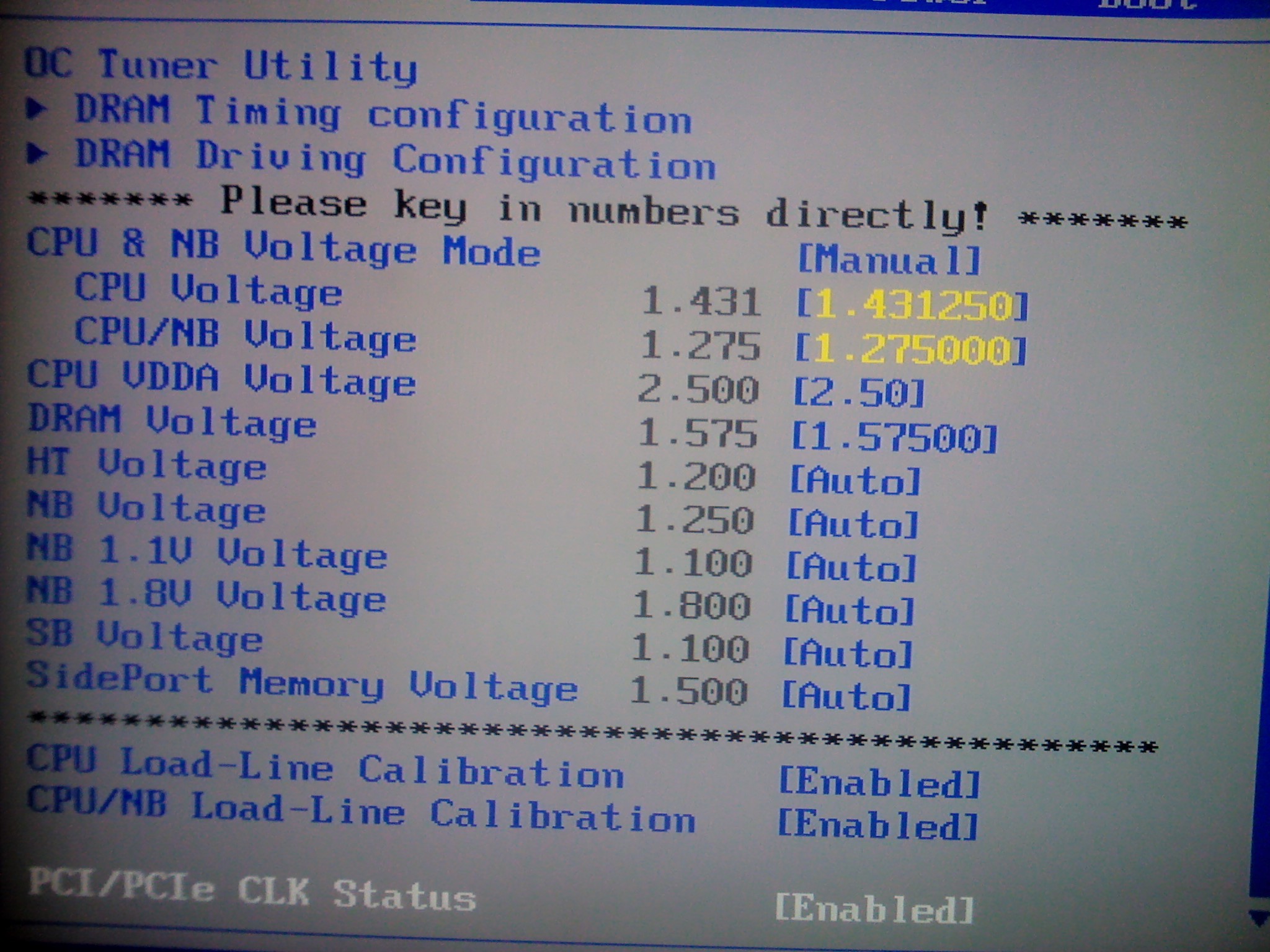

где в asrock cpu/nb кто нибудь подскажет,весь биос облазил не нашол:)
Регистрация: 21.07.2011
Откуда: Гомель,Беларусь
Фото: 77
даже и не знаю, у меня так
IMG_20140123_170257.jpg [ 544.73 КБ | Просмотров: 1112 ]
