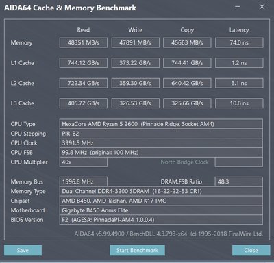

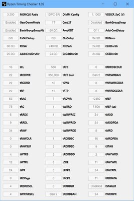

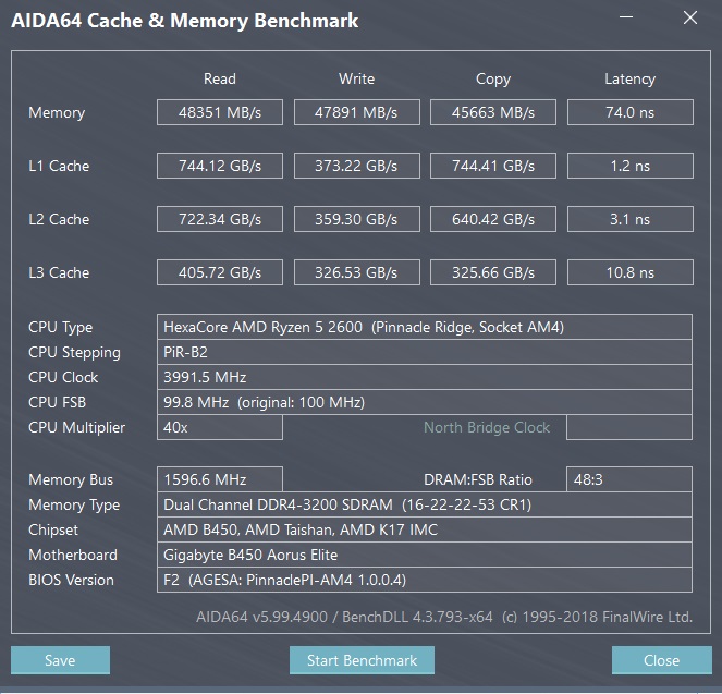

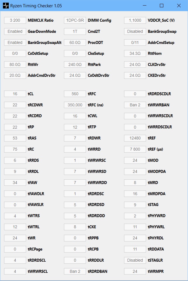

Регистрация: 12.01.2019
В общем пока просто поднял в системе множитель до 32 и напряжение до 1.35. Все тайминги система поставила автоматом
Вот скрины аиды и RTC. Подскажите, как дальше делать?
2.jpg [ 124.65 КБ | Просмотров: 1204 ]
1.jpg [ 145.07 КБ | Просмотров: 1204 ]
Как обладатель подозрительно похожих Hynix AFR 21nm... могу подсказать следующее:
1. Не слушайте адептов зеленых самсунгов, которые сравнивают свои 2*8 с вашими 4*8 и говорят как у них хорошо на 3200, 2 планки и 4 планки по моему мнению сильно разные вещи.
2. Убедитесь, что у вас биос с агессой 1.0.0.6 или выше.
3. Воспользуйтесь еще раз калькулятором из шапки, только оставьте в системе всего 2 планки в правильных слотах, выставьте тип памяти Hynix AFR и проверьте safe пресеты для частот 3200+, у меня похожая память 2-мя планками стабильно работает на 3400 (запускается и можно иногда бенчнуть в аиде вплоть до 3660). При использовании калькулятора следуйте ему строго, включая варианты терминаторов и прочее.
4. После того, как поймете на что ваша память и материнка способны в режиме 2*8, переходите к 4*8, это нужно, иначе можно долго хаять память.
5. Память на 32 Гб в обоих вариантах 4*8 или 2*16 берет частоты хуже чем 2*8, сравнивайте свои результаты с теми у кого 32 Гб и все встанет на свои места.
Спасибо, добрый человек, сейчас буду пробовать
