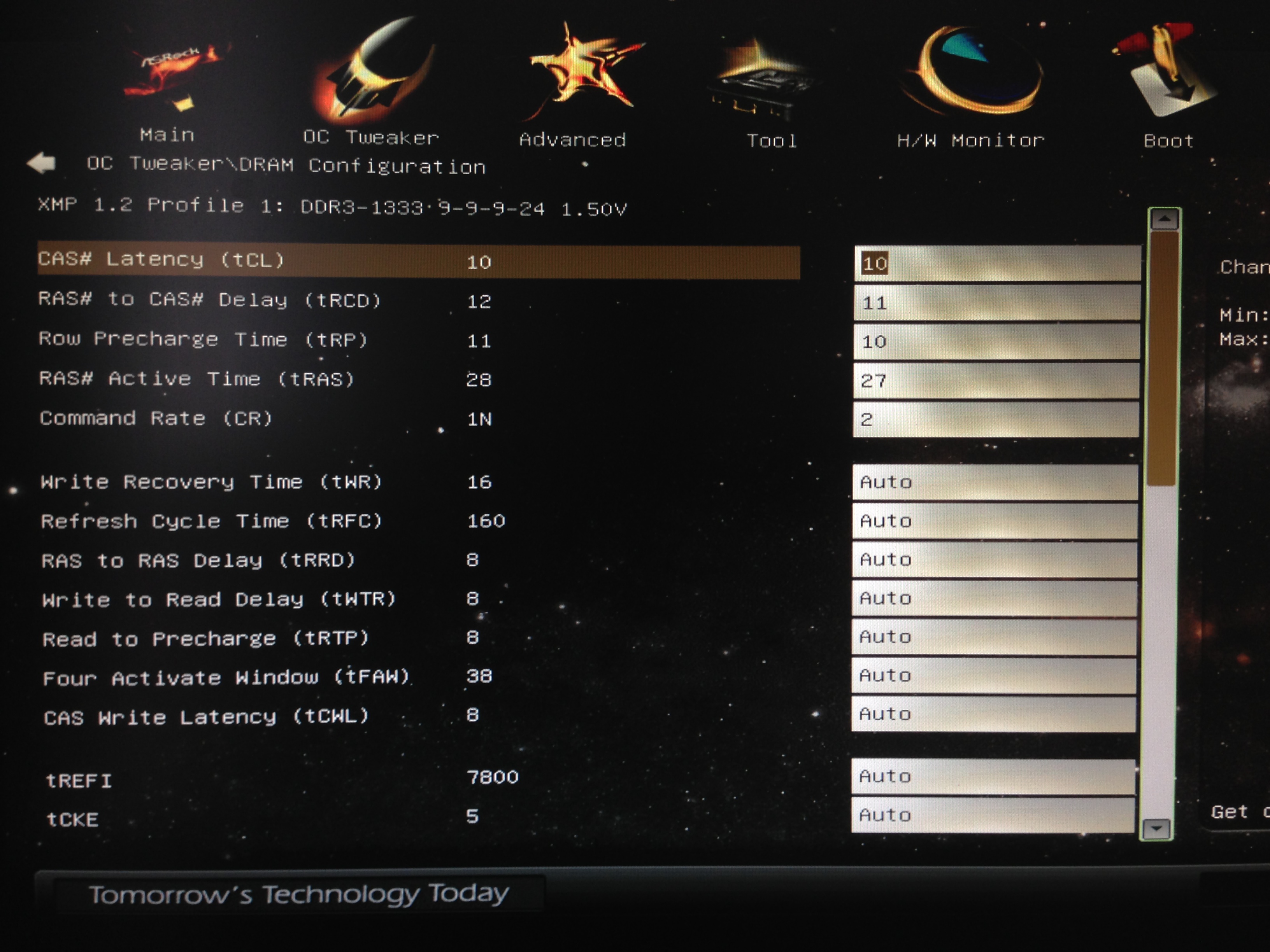

Vitaliy B писал(а):
А с памятью не подскажите?
10-12-11-28 1t должна работать, если нет
11-13-12-30 1t но это уже 2200 должна взять
Регистрация: 13.10.2011
Попробую отпишусь, спасибо!
На 10-12-11-28-1Т прошла линх, но разница с 10-11-10-27-2Т совсем несущественна.
На 2200 с 11-13-12-30-1Т/2Т не хочет заводиться система :-(
Ryzen 7 5800X
MSI B550 Tomahawk
Palit 4090 GameRock
Gskill TridentZ (F4-3200C14D-32GTZKW)
Регистрация: 21.10.2009
я чего то не понял, если система на 2133 работала с 10-11-10, то конечно эти оставить нужно
На 2000Mhz работает на 10-11-10-2Т, хотел взять частоту 2133-2200Mhz но не в какую. На 2133 грузит систему с 11-13-12-30-1Т, но ошибка при прохождении линпака.
Ryzen 7 5800X
MSI B550 Tomahawk
Palit 4090 GameRock
Vitaliy B писал(а):
но ошибка
или предел или память любит другую формулу таймингов

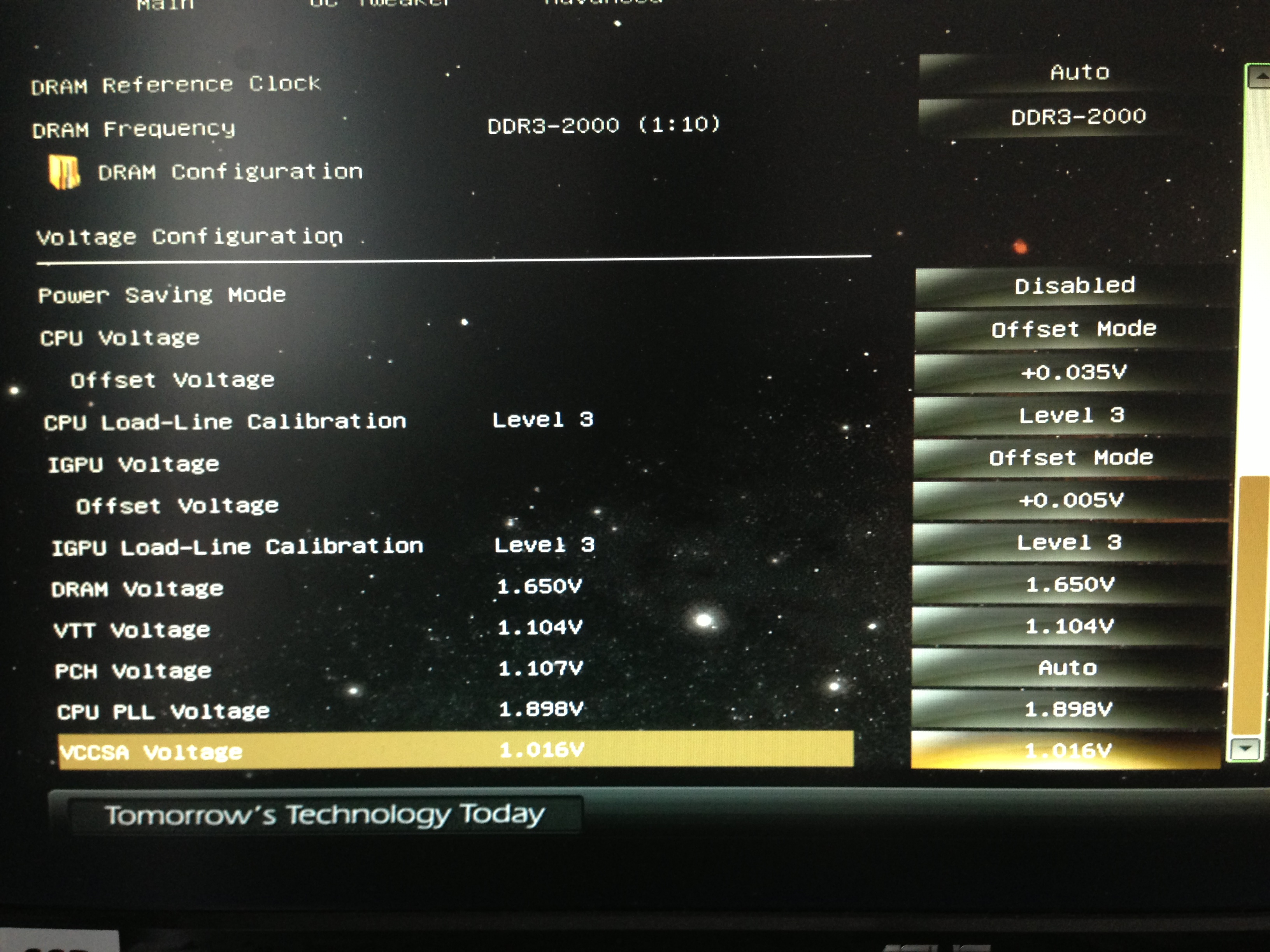

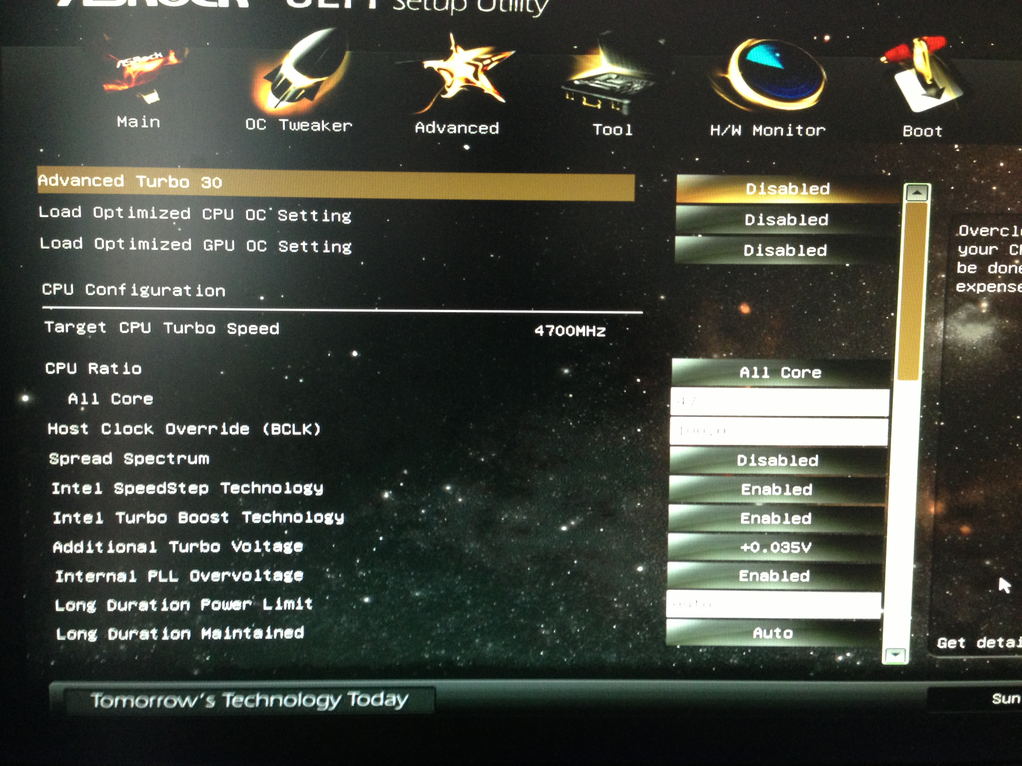

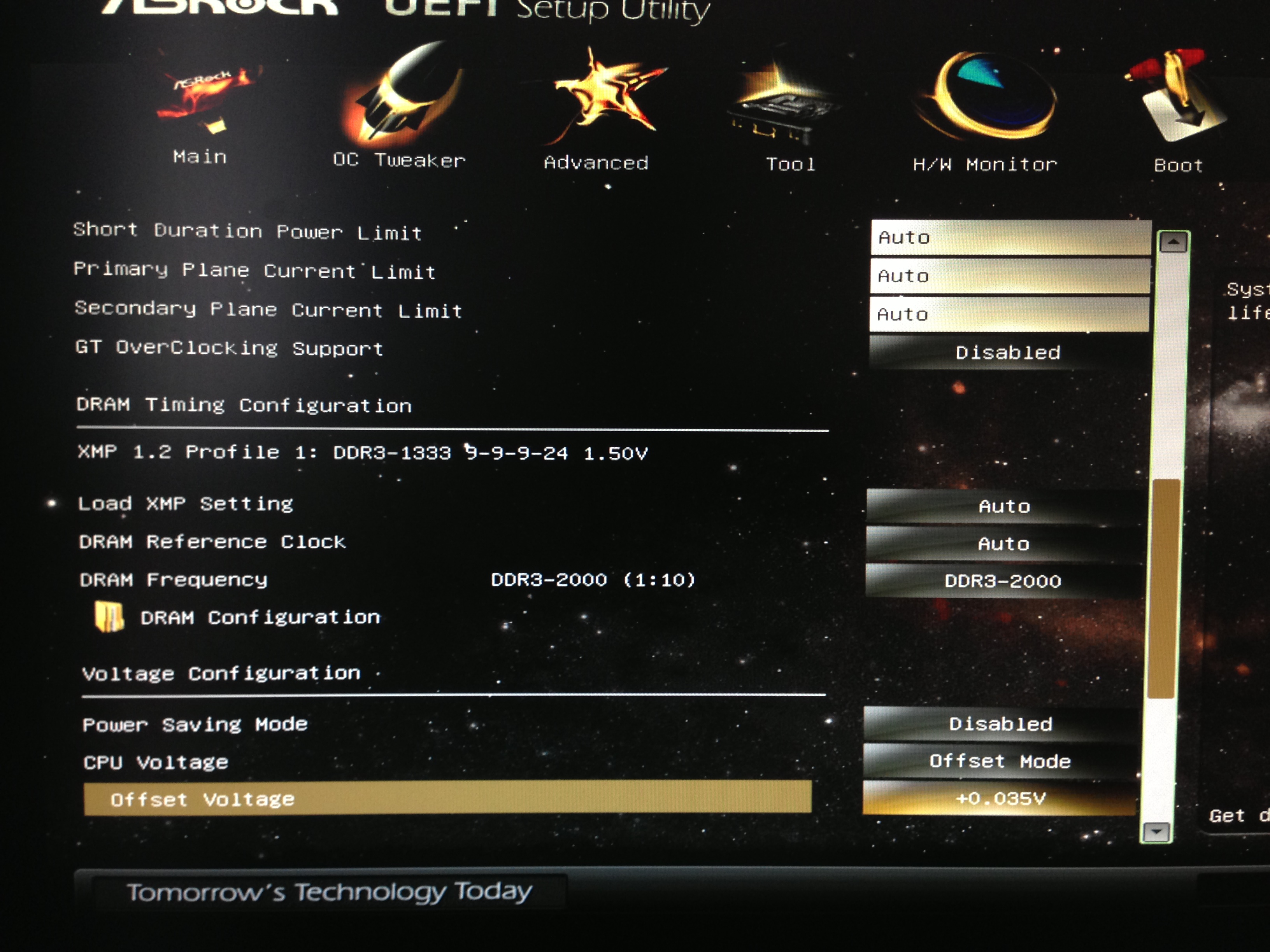

VCCSA поднял немного до 1.107V вроде, не помню точно. А I/O не видел, а за что оно отвечает? Могу сделать скрин с настройками вольтажа в биосе, посоветуете что убрать/добавить :-) На кулере 2 винта закручены не до конца, так как сорвана резьба, а там ещё такие специфичные винты, так бы поменял уже, может и немного неровная поверхность и её не зачищал не выравнивал, как и на проце.
Ryzen 7 5800X
MSI B550 Tomahawk
Palit 4090 GameRock
Регистрация: 27.06.2008
Откуда: Таганрог
Это очень много, на постоянку так не рекомендуют.
Отвечает за шины ввода вывода процессора и тоже помогает память стабилизировать, правда забыл, как называется на других матерях.
Ошибся про VCCSA, на скринах всё видно:-)
Ryzen 7 5800X
MSI B550 Tomahawk
Palit 4090 GameRock
Откуда: Таганрог
Vitaliy B Нормальный вольтаж у вас на SA и I/O значит просто с памятью не повезло.
Ок, спасибо, возможно что память не очень удачная попалась. До этого была Kingstone HyperX спокойно на 9-11-9-1Т при 2133Mhz работала.

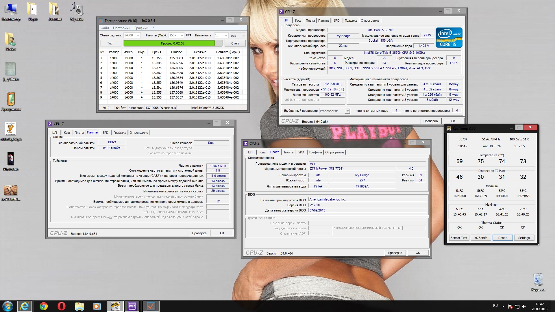

Регистрация: 21.09.2013
http://s019...radikal.ru/i633/1309/d7/6c34e0ea716e.jpg - ссылка на фото
nedov13, 5227,1MHz, i5-3570K, Windows 7 х64 SP1, воздух (Noctua NH-D14), Vcore 1.488v, MSI Z77 MPower(bios V17.10), LinX 64Bit
Добавлено спустя 14 минут 31 секунду:
Цитата:
nedov13 картинки в студию. Для 5.1 при Vcore 1.424v температура маловата.
Разгон.jpg [ 576.71 КБ | Просмотров: 891 ]
Xeon е5 2696v3 и 2667v4 Noctua NH-D14 Huananzhi Gaming x99tf Tanbassh 2666mhz 4*8Gb Zotac GTX1080ti core edition Corsair HX1000i

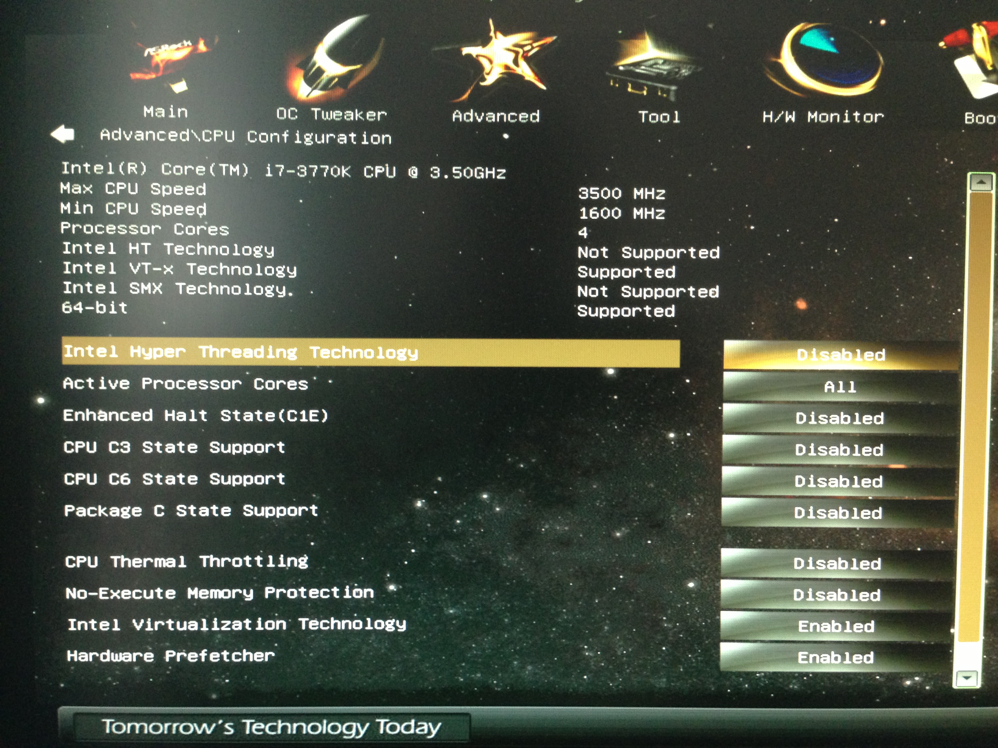

так как всё-таки лучше комбинировать энергосберегайки на ivy:
1. c1\c6 on, с1e-off , eist-off
2. с1\с6 off, с1e-on , eist-on
8700k@4.8/ASRock Z370 Gaming K6/2x16GB DDR4 Crucial U4 3800 CR1/Gigabyte 3080 Gaming OC/Corsair RM650x(2018)/WD SN550 1TB/FD Arc Midi R2

так вот подумал,зачем мне отключать HT если я купил i7 3770k,мог бы взять по дешевле i5 без ht
ВКЛЮЧИЛ HT,ПОТРЕБНОСТЬ В НАПРУГЕ УВЕЛИЧИЛОСЬ ДО 1.280
темпа простоя 35-40
прогрев в линпаке 75с
110-ГИГАФЛОПС
как считаете стоит ли включать хипертрединг(как заметил производительность упала)
P8Z77-V Deluxe_ЦП Intel Core i7-3770K,HTon Частота ЦП 4806.0 MHz ofset 0.175_ 1.34v , 4x4_16g Corsair Vengeance 1600 C9_SSD_850_EVO_Asus GTX 1060
Откуда: Таганрог
Смотря что вы делаете за компьютером. Если архивируете/кодируете постоянно или работаете со спец. софтом, то однозначно включать.
Если домашний комп для игр/видео/интернета, то вы действительно купили зря 3770к .
Регистрация: 28.08.2013
Откуда: Респ. Дагестан
в таком случае,сохраню два профиля разгона,когда понадобится видео конвертировать,просто переключиться!
Откуда: Таганрог
Сулик Шахбанов Можете не переключаться, оставляйте HT включенным, в реальных приложениях такого падения производительности, как в Linx нет.
