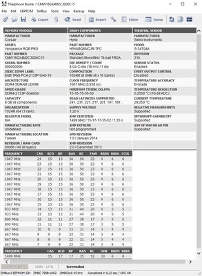

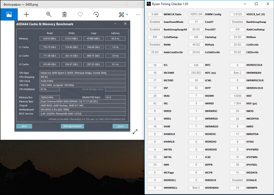

Вот такие результаты удалось получить на 3400MHz Hynix CJR. Пройден тест памяти без ошибок (с конфигом от 1usmus_v2)
Чип памяти
memory.jpg [ 258.06 КБ | Просмотров: 1188 ]
Возможно ли еще как то занизить тайминги и какие именно дадут прирост в скорости?
Тест AIDA и тайминги
timing1.jpg [ 217.51 КБ | Просмотров: 1188 ]

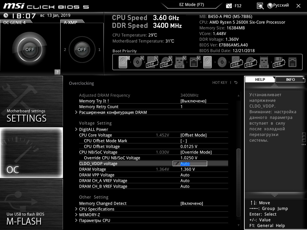

По настройкам Bios:
1.какае пукты Voltage Setting нужно увеличить/уменьшить и все оставить как есть?
MSI_SnapShot.jpg [ 210.08 КБ | Просмотров: 1188 ]

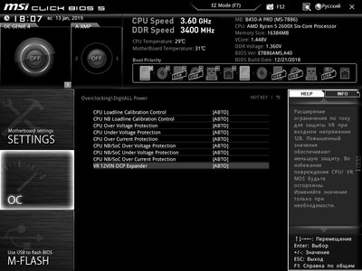

2.нужно ли в пункте DigitAll Power на CPU LCC и CPU NB выставлять режим 1,2,3 или оставить все в АВТО?
MSI_SnapShot_00.jpg [ 190.02 КБ | Просмотров: 1188 ]
Прошу помощи именно обладатель чипов Hynix CJR, т.к. при выставлении многих параметров настроек от чипов Samsung система не запускается, либо выдает ошибки в Test Mem5
Заранее спасибо!
p.s. Возможно ли повысить показатель копирование в память в Aida поднятием таймингов на текущем напряжении или только повышением частоты и напряжения на память?
