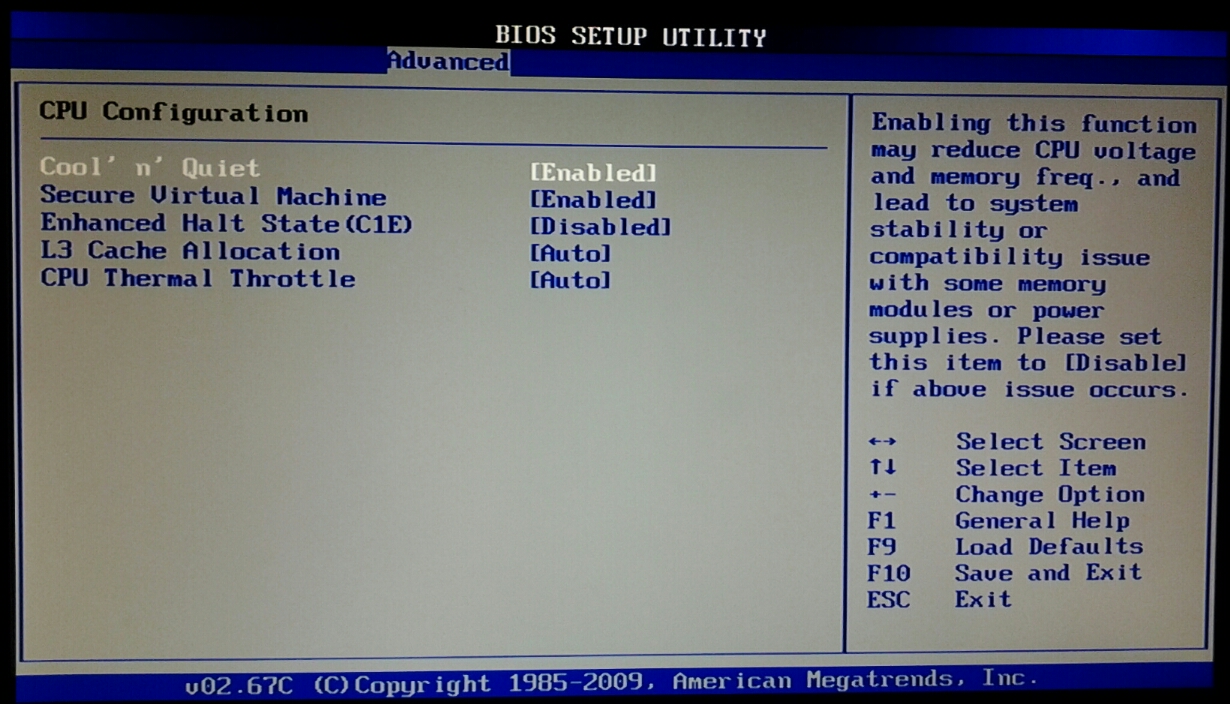

первый пунт должен быть отключен?Cool n Quiet
2014 4.jpg [ 568.44 КБ | Просмотров: 1090 ]
