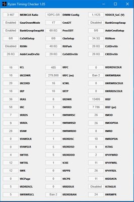

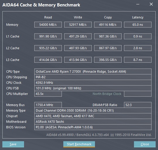

tCKE вместо 1 ставишь 2, на 3500 Мгц память проходит ТМ5 без ошибок, вольтаж такой же, как для 3466 Мгц, 1.136 В в пике. :-)
За два дня вылетов в играх Ведьмак 3, Total War: Warhammer, Titanfall 2 нет, каждая игра тестировалась более 2-х часов.

Процессор в стоке, кэш от него зависит. А копирование я не знаю как поднять.
Давай полные настройки и тайминги, проверю вечером
R9-5900X//C8IMPACT//Ballistix 2*16GB Micron E-die@3600 CL16 XMP//Custom LQ//Samsung 970 Pro 512GB//RX6900XT RedDevil//Asus MG279Q
tCKE 1 на 2 меняешь. Память ставишь 3466, BCLK 101, получается 3500 Мгц.
Только сначала 3466 с BCLK 100 и tCKE 1 погоняй, потренируй память.
