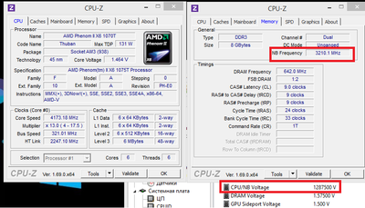

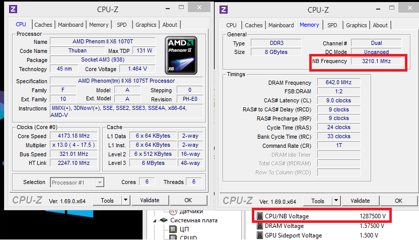

обновил результат разгона CPU NB 3210 МГЦ ,странно раньше даже при 3200 не заводился
cpu nb 3210.png [ 54.91 КБ | Просмотров: 763 ]
