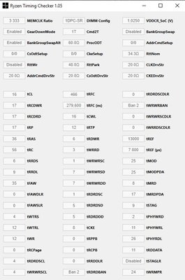

У меня bb2 samsung oem. Такие тайминги.
RTC.jpg [ 100.51 КБ | Просмотров: 1001 ]

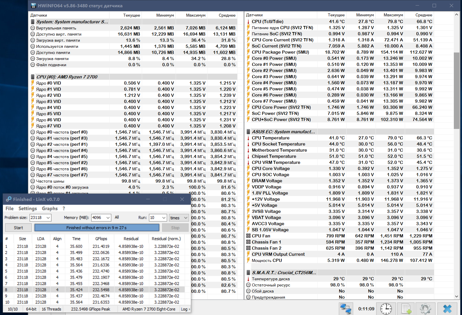

Добрый день форумчане. На форуме подымали вопрос разгона процессора R7 2700, но так на этом и остановились. На борту имею мать Asus C6H, проц R7 2700, кулер SilentiumPC Fortis 3. Пока разогнал проц до 4.0 при помощи функции P-state. Настройки биоса делал как в данном посту
Пресеты параметров подсистем питания для Ryzen (CPU + SOC + DRAM)
https://forums.overclockers.ru/viewtopic.php?p=15019920#p15019920
. Конечно данный разгон не максимально-оптимальный, так как смущает температура CPU при тесте в LinX v0.7.0.
Image 002.png [ 386.65 КБ | Просмотров: 997 ]
Если использовать дефолтные настройки то ядра тоже бустяться и даже до 4.1, и температура в тесте LinX более привлекательная. Но в тесте CINEBENCH R15 результат намного ниже.
Вопрос к знатакам, ну и конечно хотелось узнать мнение уважаемого куратора 1usmus есть ли возможность в биосе поднять нижний предел частоты в дефолтном состоянии? Я думаю тогда результаты будут намного симпатичней.

ravl советую не тратить время на п-стейт, рво и т.д. тем более если важна производительность в многопотоке - используйте фиксированную частоту на все ядра и фиксированное напряжение. разница в потреблении системой в простое будет мизерной и не стоящей заморочек.

ravl Я может бяку скажу, а что мешает в самой винде создать профиль с минимальным состоянием процессора в 100% :) ? Я лично когда надо работать или играть юзаю свой профиль. Плюс есть на просторах инета инструкция как разлочить все настройки проца для настройки электропитания. Там и паркинг ядер и порог производительности. Лично сам активно пользуюсь.
Ryzen 2700, asrock ab350m pro4, ZOTAC GTX 1070 mini, 2x8Gb HiperX 3400, ssd KINGSTON SUV400S37240G, HDD 3.0TB Seagate ES.3 (7200rpm 128MB).
Может быть вы и правы, но согласитесь намного приятней иметь максимальную производительность и минимальное потребление, плюсов от этого больше чем от фиксации напряжения.
В самой винде я уже выставил сбалансированный режим и минимальное состояние процесса 30%. А вот по поводу разлочить, паркинг ядер и порог производительности я не знал. Можно поподробней или направте на мануал.

ravl разница максимум 5-10 вт будет, а вот максимальной производительностью придётся пожертвовать, скачки напряжения не позволят её достичь и в моменты изменения напряжения при нагрузке система может падать. В плане энергопотребления виндовс "оптимизировано для райзен" или "высокая производительность" достаточно.
