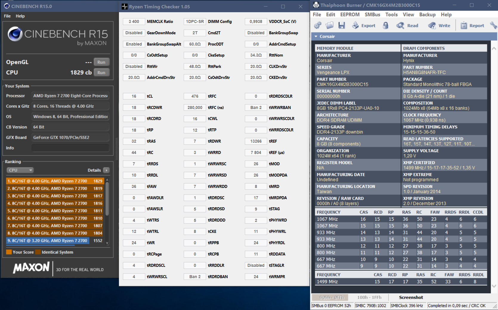

Получилось разогнать свою память на чипах Hynix AFR до частоты 3400, тест в TM 5 0.12 1usmus config прошел без ошибок. Все значения взял с калькулятора профиль V1, только взял tRFC (alt), и Power Down mode и Gear Down mode поставил Disabled, по той причине что при установке Power Down mode и Gear Down mode поставив Enabled TM 5 0.12 1usmus config выдавал ошибки.
скриншоты
timings.png [ 37.61 КБ | Просмотров: 987 ]
cachemem.png [ 101.42 КБ | Просмотров: 987 ]
cinebench ryzen timing.png [ 530.71 КБ | Просмотров: 987 ]
Знатоки подскажите пожалуйста что можно ещё подкрутить или оставить как есть.
Латентность шикарная, тайминги отличные. Я бы ничего больше не трогал.
twr и trtp 16 и 8,rdrd/wrwr scl 3,rrds/rrdl 4/6,trfc 350 пробуй как пойдет
