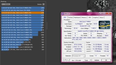

Ну да, для больших частот необходимо далеко за безопасные напряжения 8-)
dd.jpg [ 332.84 КБ | Просмотров: 2099 ]

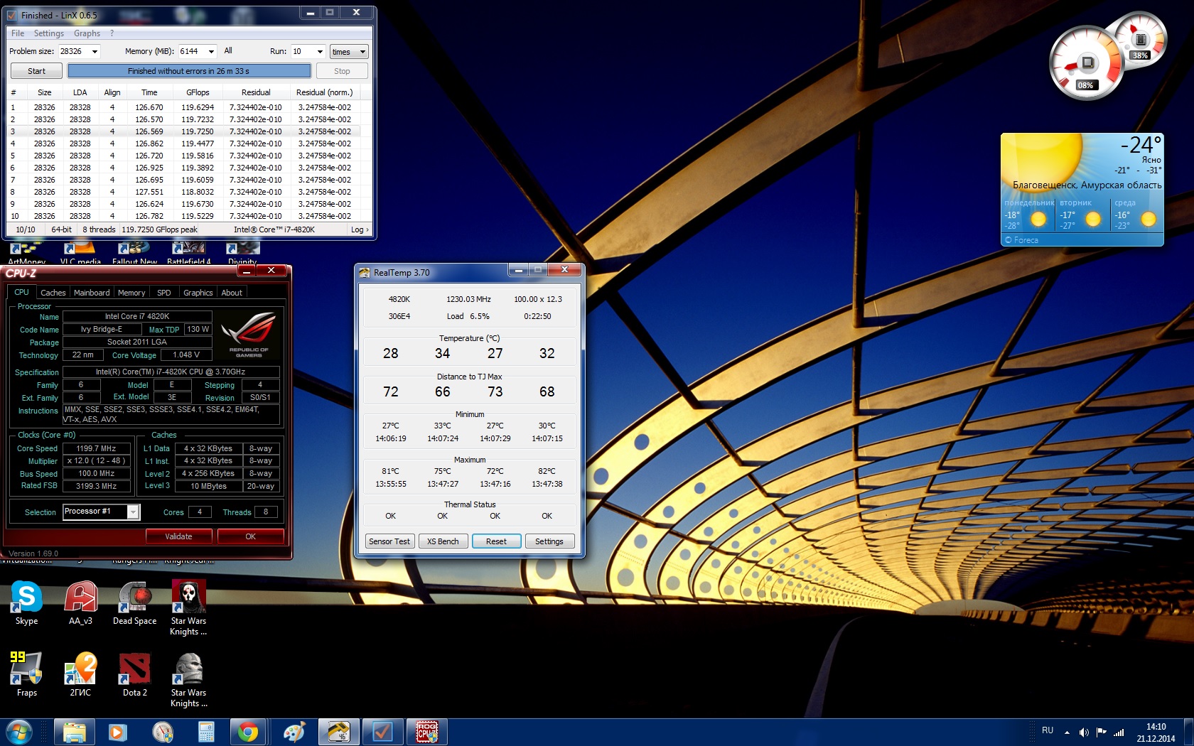

Что-то я не понял. Разогнал до 4.8 ГГц по мануалу с настройками, на которые давали ссылку. Прогнал линХ и увидел следующую картину.
Гфлопсов маловато.... На 4.5 было 117.
Тротлинга нет.
Безымянный3.jpg [ 500.25 КБ | Просмотров: 1992 ]

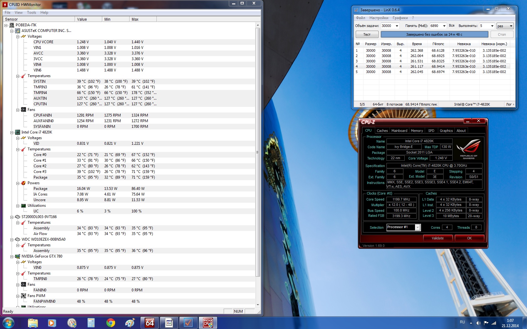

Странно. Сейчас ещё раз прогнал 3 прохода (чтобы просто посмотреть Гфлопсы) показал опять 117.
Добавлено спустя 1 час 21 минуту 11 секунд:
И так, итог разгона.
4.8 ГГц при 1.45 В (даже ближе к 1.44 В, так как офсет почему-то немножко врёт, а мануалом решил не гнать). 4.9 ГГц увы не берутся - сразу синька. Хотелось бы конечно 5 ГГц, но там уже придётся и вольтаж задирать и уже есть вероятность по температуре выйти за рамки.
Что меня больше всего удивляет, так это то, что в паре сообщений в этой теме говорилось о 5-5.2 ГГц показателях на значительно меньших напряжениях (притом гонялись на воздухе, а не как у меня на воде). Либо это крайне удачные камни, либо у меня весьма посредственный.
Возможно стоит ещё погонять шиной, но я сомневаюсь, что к заветным 5 ГГц я доберусь.
Пока 119 Гфлопс, но если судить по этой теме, при установке памяти в 4 канала стоит ожидать большего.
Безымянный23.jpg [ 547.67 КБ | Просмотров: 1930 ]
